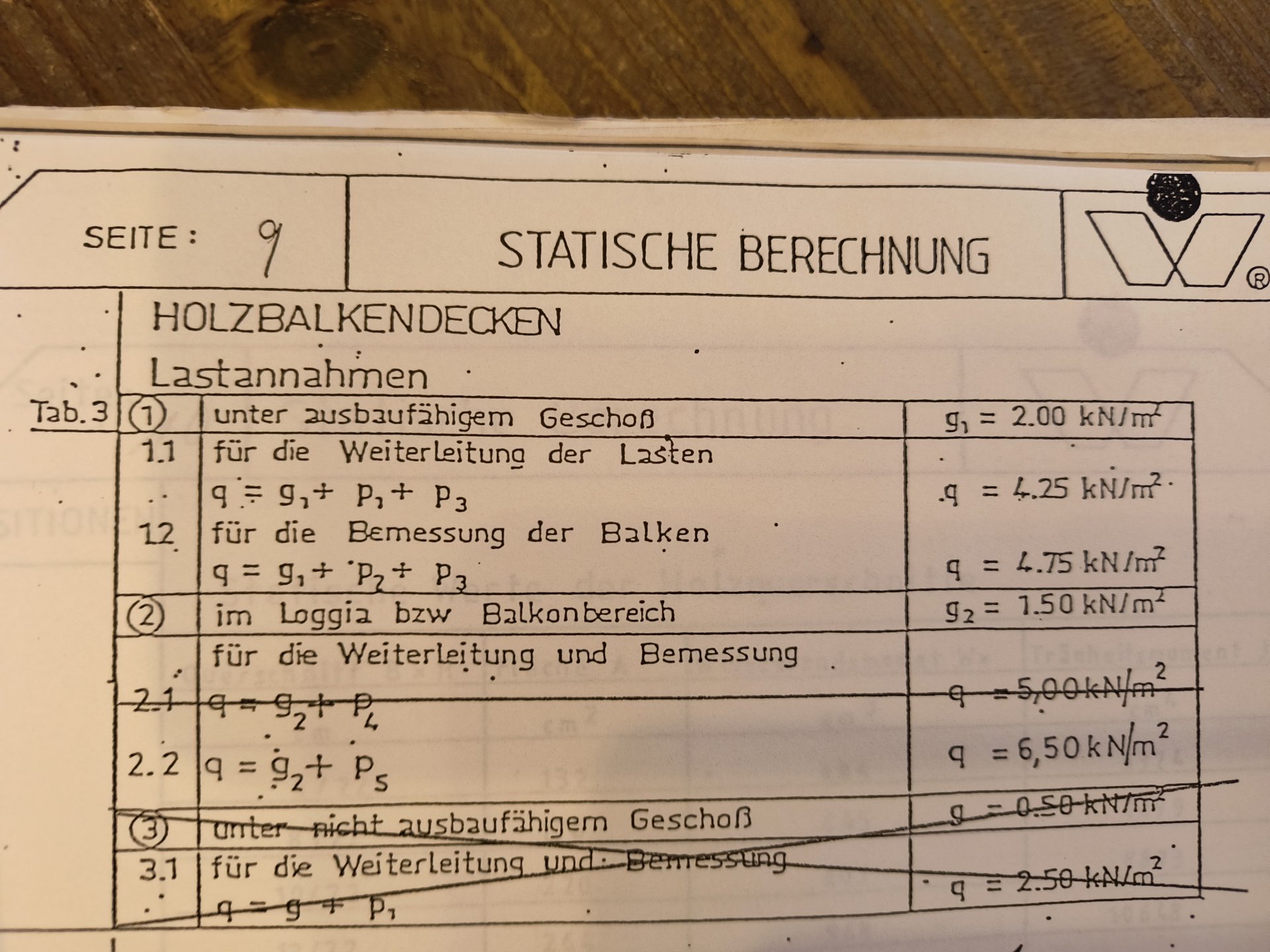

    Guten Morgen,
    wir planen aktuell die Erneuerung unserer Heizung. Aktuell befindet sich im Haus (Baujahr 1989 / Holzständerbauweise mit Holzbalkendecken) eine Gastherme. Diese soll durch eine Luft-Wasser-Wärmwpumpe ersetzt werden. Angeboten wird in diesem Zusammenhang ein 280 Liter Warmwasserspeicher, der entsprechend mehr Gewicht mit sich bringt.
    In unseren Bauunterlagen habe ich beigefügte Lastenannahmen gefunden. Die Werte kann ich zwar nachvollziehen, die Angaben unter 1.1 bzw. 1.2 jedoch nicht.
    Kann mir hier jemand weiterhelfen? Wie könnte man das Problem ggf. lösen?
    Vielen Dank und viele Grüße
    Hendrik

    Ganz schlüssig ist mir die Auflistung auch nicht aber Holzbalkendecken werden auch heute noch mit 50kg/m² (0,50kN/m²) mehr bemessen als für die Lastweiterleitung. D.h. falls der Statiker nicht zu faul ist mit zwei Werten zu rechnen. Das ist genau die Differenz zwischen 1.1 und 1.2.
    Grundgedanke ist, dass eine Trägerdecke nur in eine Richtung Lasten abträgt. Während z.B. eine Stahlbetondecke immernoch über die schwache Achse abträgt.
    Beispiel: zwei schwere Männer stehen auf einem Deckenbalken - der Balken daneben bekommt 0% Last der beiden Männer. 2 Männer stehen auf einer Stahlbetondecke - 1,00m weiter biegt sich die Decke trotzdem durch.
    Deswegen wird bei Balkendecken für die Bemessung eine höhere Last angesetzt um eine ungünstige Lastsituation zu simulieren. Bei der Lastweiterleitung wird die Lasterhöhung nicht berücksichtigt, da realistisch ja nicht mehr Last auf einer Decke entstehen kann nur weil das Material anders ist
