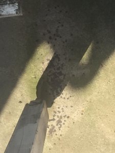

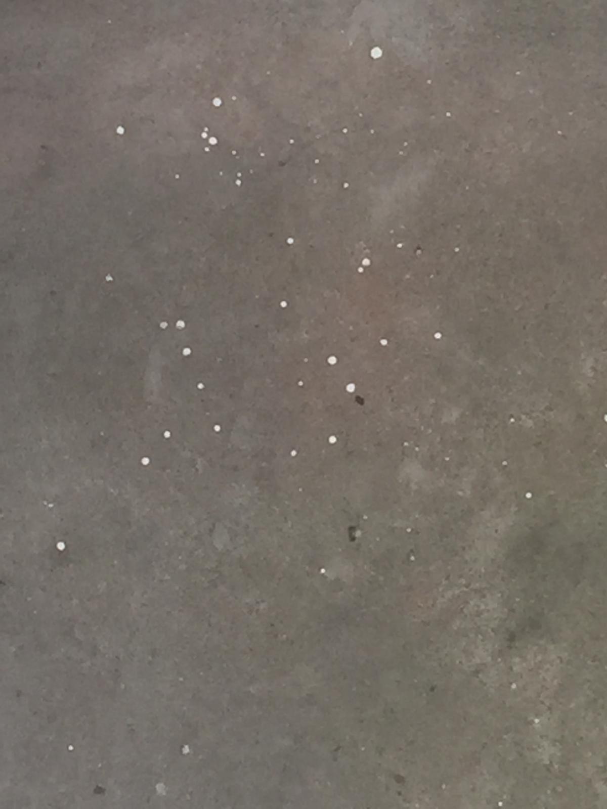

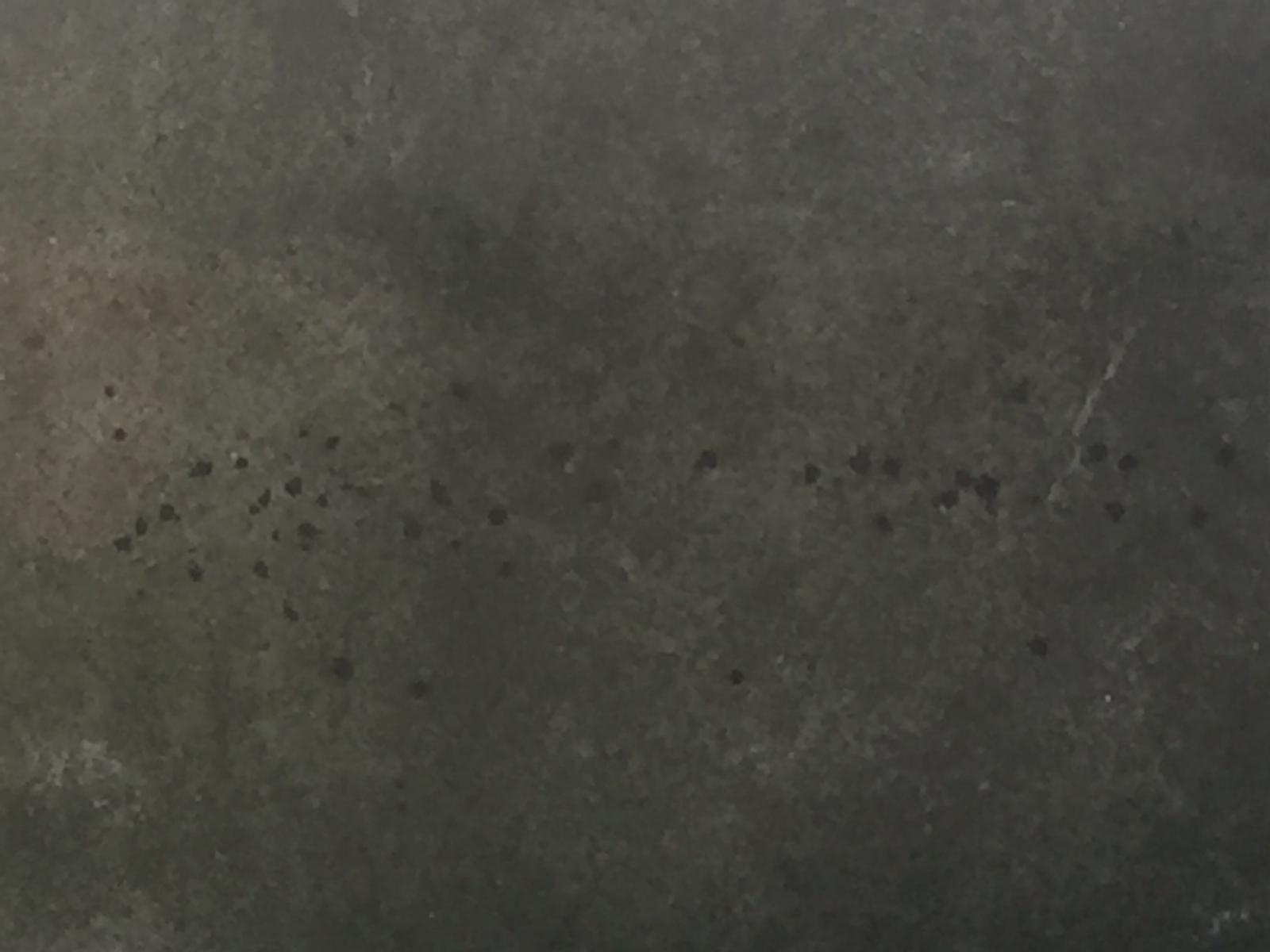

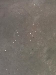

    Hallo allerseits,
    aufgrund von unfachmännischer Arbeit sind jetzt einige Holzlack- und Holzlasurflecken auf dem Balkon unserer Nachbarn vorzufinden, dessen Oberfläche aus Asphalt besteht. Da es sich um Asphalt handelt, ist streichen ja eher keine Option oder? Vorher bin ich von Beton ausgegangen.
    Welche Optionen gibt es um den Schaden zu beseitigen?
    Muss man den komplette Balkon schleifen/phräsen?
    Kann man möglicherweise mit einem Sandstrahler/Hochdruckreiniger die Flecken entfernen?
    Ich gehe mal davon aus, dass die Nachbarn den Balkon in diesem Zustand belassen möchten, ansonsten wäre PVC eine Option.
    Ich bin für jegliche Vorschläge dankbar, parallel konsultiere ich Fachfirmen, möglicherweise haben diese eine adäuquate Lösung zu bieten.

    Aufgrund der Fotos kann ich nicht erkennen, ob es sich tatsächlich um Asphalt handelt.
    Sollte dies tatsächlich der Fall sein, kann man mit einem relativ milden Abbeizer (z.B. von Fa. Scheidel) die Flecken anlösen.
    Dann sollte mit einem "Grundreiniger" also mit einem relativ alkalischen Reiniger der gesamte Balkon mit einer Wurzelbürste gereinigt werden.
    Am besten wäre dann das Absaugen der Waschflotte.

    Ich sollte aber vorher den Abbeizer abtragen und dann mit der Würzelbürste drübergehen oder? Woran mache ich den Lösungsprozess fest, lässt es sich optisch bestimmen, inwiefern sich die Lasur und der Lack gelöst haben? Sind etwaige Verfärbungen zu befürchten?

    Müsste man den Abbeizer dann auf dem gesamten Balkon anbringen ungeachtet der betroffenen Fläche, um ein homogenes Ergebnis zu erzielen?

    Als würden die Flecken auf dem schäbigen Boden noch auffallen...... Die Flecken sind spätestens im Frühjahr durch weiteren Dreck und Algen überwuchert.
