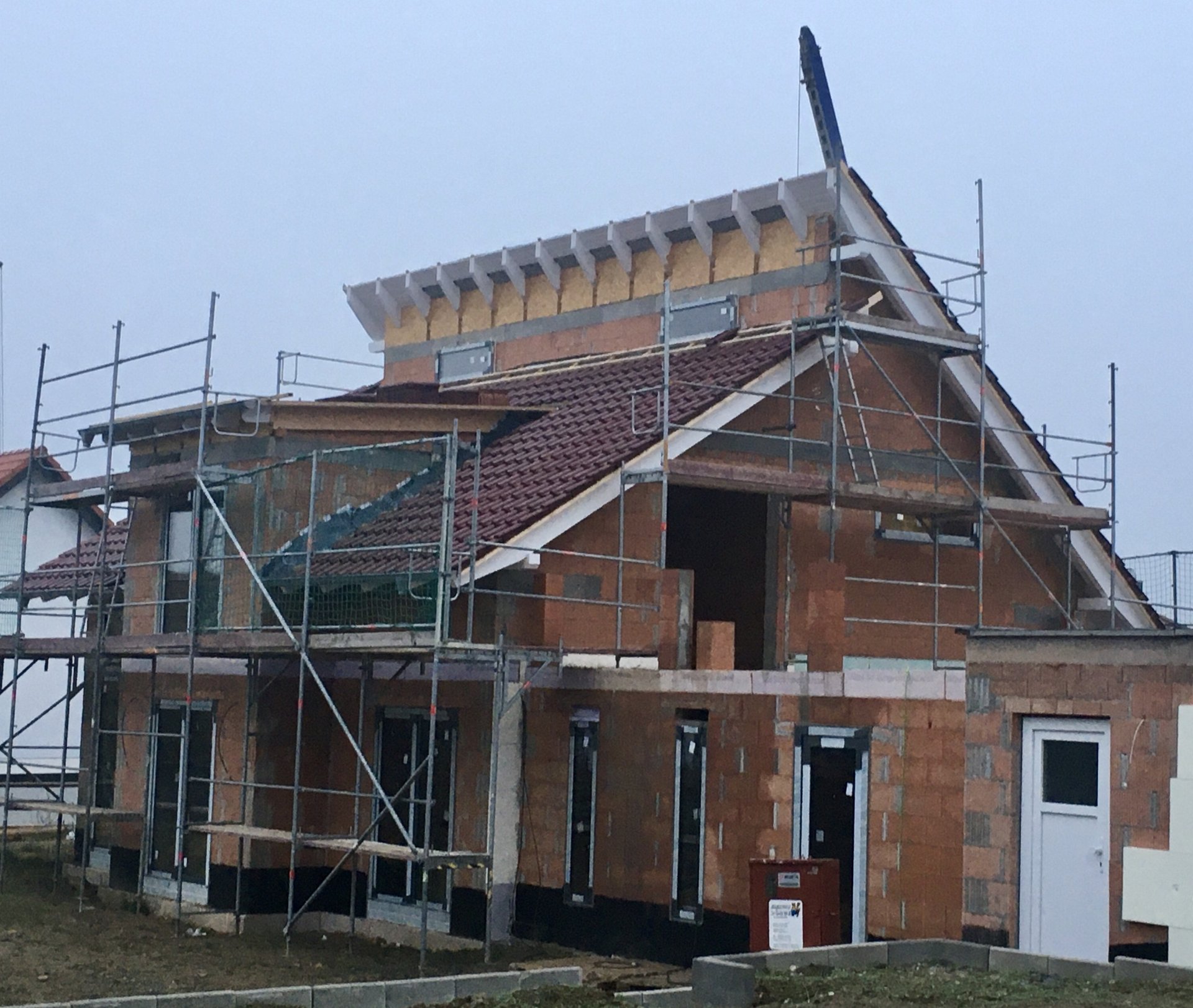

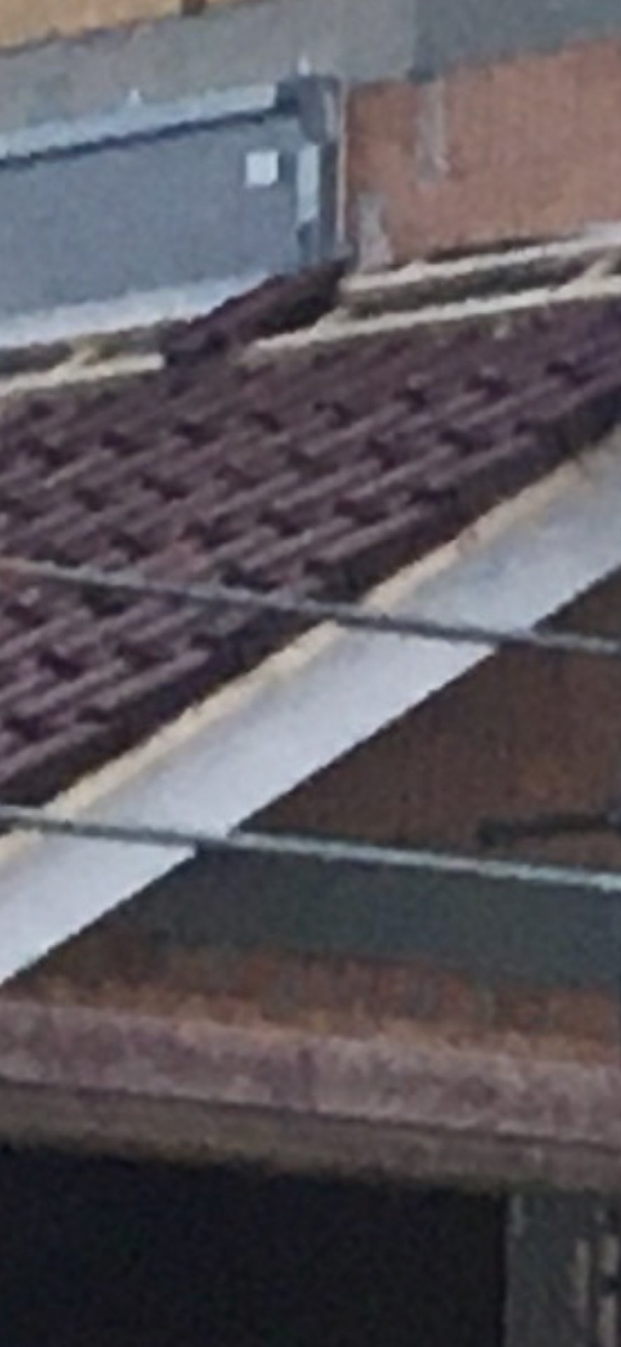

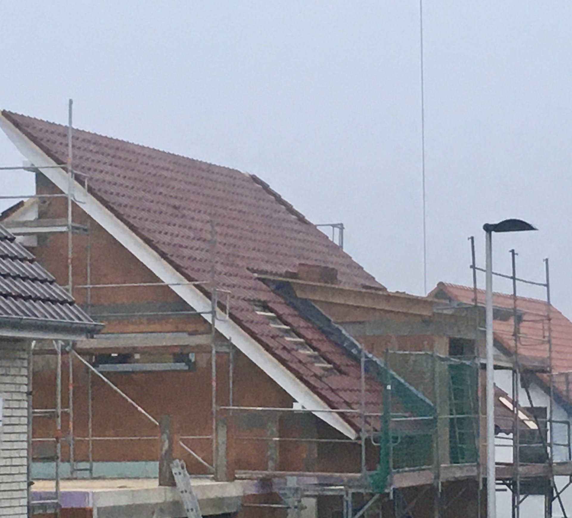

    vielen Dank, dass es dieses Forum gibt. Als stiller Mitleser habe ich schon zahlreiche hilfreiche Informationen bekommen können.
    Ich würde mich sehr über Tipps und Hinweise zu diesem Problem freuen:
    Leider wurden die Dachlatten am Ortgang nicht gestrichen.
    Müssen die Ortgangziegel wieder runter, dann Grundieren und Streichen und dann wieder drauf oder wie kann man das lösen?
    Blech drunterschieben?
    Es ist zum Verzweifeln, denn das Gerüst soll in Kürze wieder abgebaut werden und das Wetter ist hier für Grundieren und Streichen viel zu schlecht.
    Ich bedanke mich schon jetzt für Eure Ratschläge.

    Wer hat denn die Flugsparren und die Verschalung gestrichen ? Du bekommst doch noch einen Aussenputz an die Wand und dazu brauchst du auch ein Gerüst und Wetter. Dann werden die Latten auch gestrichen.

    Hallo Tilo,
    vielen Dank für Deine Antwort.
    Alles andere hat der Zimmermann gestrichen.
    Dann kam der Dachdecker und hat eingelattet ...
    Ich mache mir nur Sorgen,
    - weil man unter den Ortgangziegeln nicht mehr streichen kann und frage mich, ob das blanke Holz darunter dauerhaft gut haltbar ist.
    - weil man den noch sichtbaren Bereich nicht so gut streichen kann und dann die Ziegel möglicherweise mit angestrichen werden.

    Warten bis zum Frühjahr und dann streichen.
    Wo ist das Problem ?
    Was anderes bleibt dir eh nicht übrig.
    Und zu ungestrichenen Bereichen: wenn keine Feuchtigkeit dazukommt wird auch nichts passieren.

    Und noch ein Tip fürs Frühjahr: kontaktiere mal einen Farbenanbieter von Brillux und lass dich beraten. Die haben ganz viele tolle Farben mit Langzeit und Biozitschutz (Algen Pilzbefall) usw. Gerade in Bereichen wo man schwer dazukommt kann das Sinn machen.
    Habe mich da dieses Jahr auch etwas informiert und was damit gestrichen. Mit UltraGuard 580 Protect. Hat prima funktioniert. Zwei Holzbalken bei meinem Vordach bekommen oft etwas Regen ab und haben mit dem Werksanstrich nach 4 Jahren schon einen Anstrich gebraucht. Der Rest ohne Spritzwasser würde vermutlich noch 100 Jahre durchhalten. Die bekommen maximal Vogelk... ab :)

    Ich hatte den Zimmermann gefragt, womit er den Rest gestrichen hat.
    1. Anstrich ISO-Grundierung weiß
    2. Anstrich Capadur Wetterschutzfarbe weiß.
    und ich dachte, da nehme ich dann dieselbe Farbe.
    Da ja oben am Pultdach das ganze auch sehr dem Wetter ausgesetzt ist, weiß ich nicht, wie lange der Anstrich dort hält. Ich wollte nach Möglichkeit dort auch nicht alle paar Jahre streichen, weil man da nicht so gut hinkommt. Zur Kontrolle fliege ich dann jedes Frühjahr mit der Drohne vorbei . :-)
    Bin gespannt, was Du in zwanzig Jahren über die Haltbarkeit Deines Spezial-Anstrichs an Deinen Balken sagen kannst. :-)
    Aber ich gehe mal davon aus, nur Gutes. :-)
    Vielleicht oben am Pultdach gleich nochmal mit was Anderem Überstreichen?
