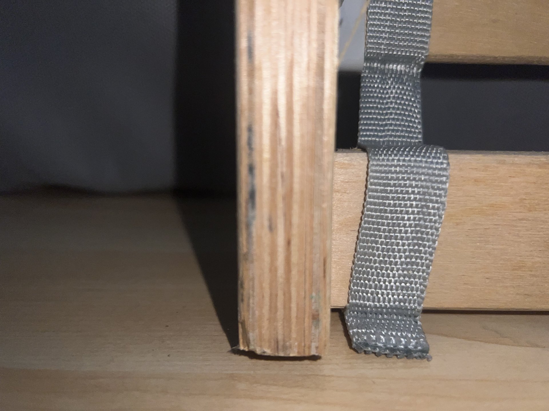

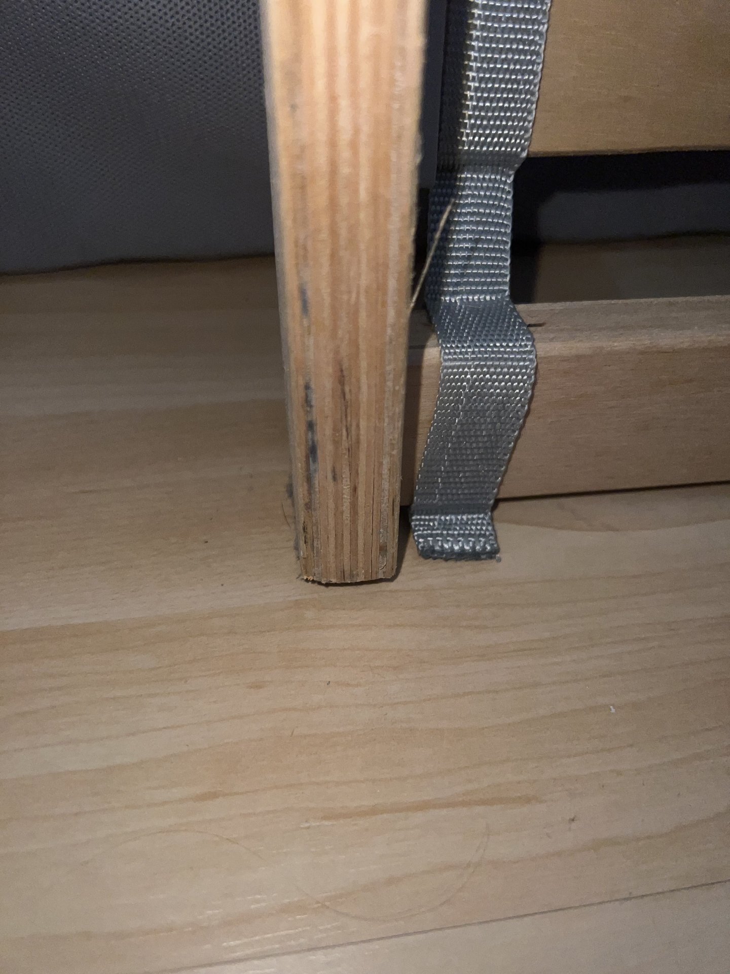

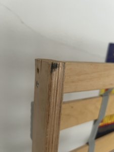

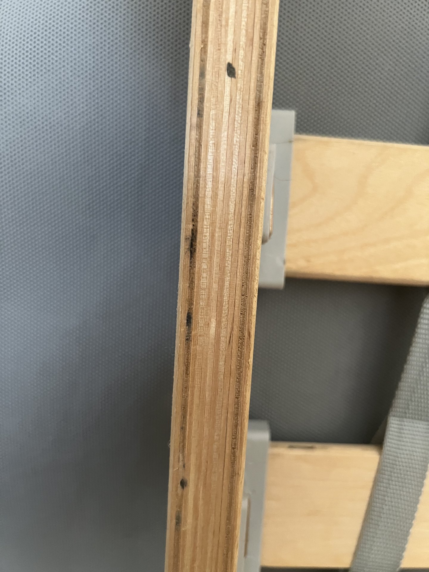

    Hey,
    Ich hoffe, das gehört hier hin. Ich habe gestern kein Bett umgestellt und dabei auf der Unterseite des Lattenrosts diese schwarzen bzw. gräulichen Stellen gesehen. Online ist häufig von Abrieb von Metall die Rede, jedoch liegt der Rost auf Holzpaletten. Auf der Auflagefläche ist jedoch gar nichts zu erkennen und auch auf den Latten selbst nicht, es betrifft also wirklich nur die Unterseite des Rahmens des Lattenrost. Es sei gesagt, dass ich nachts immer stark schwitze, aber penibel auf richtiges Lüften (mit Hygrometer etc.) achte. Was können das für Flecken sein?
    Danke für eure Hilfe :)!

    Danke für die Antwort! Woran machst du das fest? Mich wundert halt, dass man auf der auflagefläche des Rost (also den Paletten) gar nichts erkennen kann. Da müsste ja eigentlich an beiden Seiten was zu sehen sein? Und die Stellen sind auch nicht feucht…

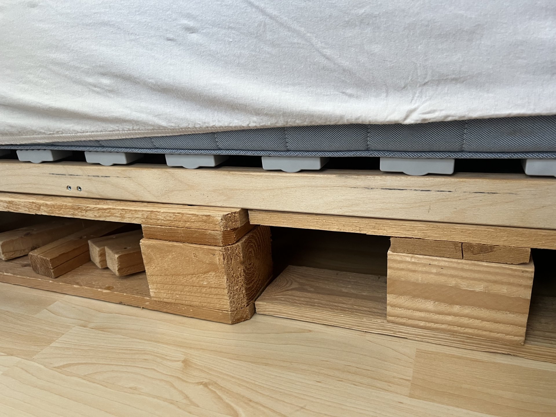

    Hast du das komplett in eine Zimmerecke geschoben (inkl der Paletten)?
    Vermutlich ist da im Eck keine Luftumwälzung und an den Kontaktstellen natürlich noch weniger.
    Das in Kombination mit einer zu kalten Wand an der Stelle (es kommt ja auch keine Wärme hin) führt dann zwangsweise zu Schimmel. Dir wird vermutlich auch der Staub unter den Paletten schimmeln wenn du da mal drauf achtest
    Grundsätzlicher Hinweis zu Paletten:
    Auch originale Europaletten sind mit fieser Chemie gegen Schimmel etc. getränkt.
    Wenn du gefälschte Paletten hast, dann ist es noch ne Nummer fieser, weil dann die Chemikalien nicht mal bekannt sind.
    Alles höchstgradig bedenklich im Wohnraum und erst Recht im Schlafraum, weil du hier viel viel länger verweilst als auf einer Couch beispielsweise.

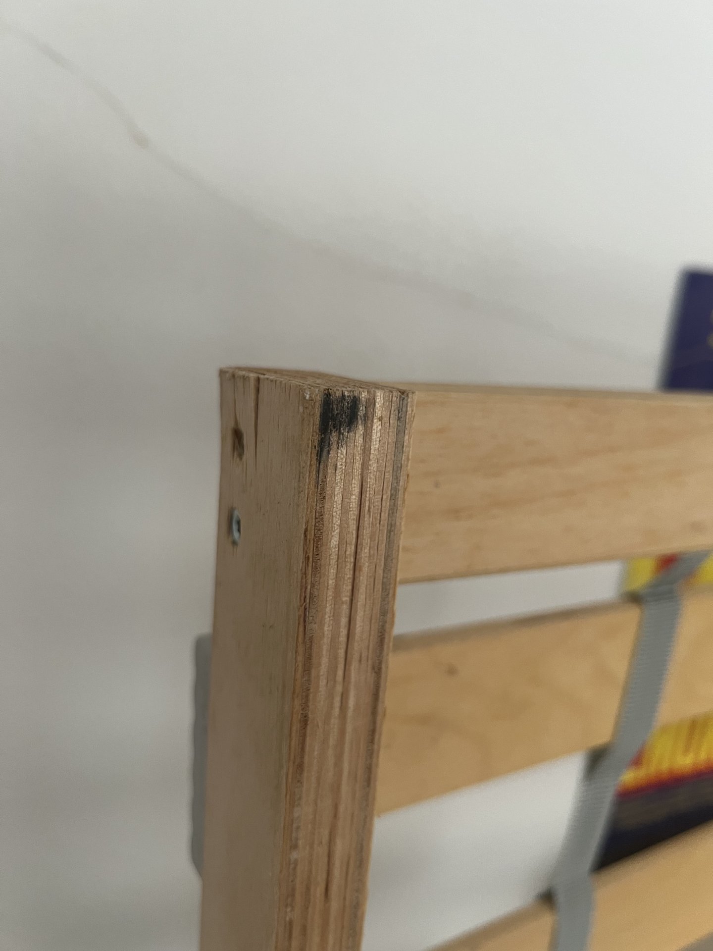

    Also eigentlich habe ich da immer recht penibel darauf geachtet. Man sollte vielleicht auch erwähnen, dass ich eine krasse Schimmel-Phobie habe und deswegen besonders auf so etwas achte, also immer ordentlich Abstand zur Wand, Matratze öfter hochgestellt etc. Aber das palettenbett habe ich auch inklusive Rost von ner Freundin übernommen, ich weiß nicht wie die Situation davor war, das ist glaube ich schon viele Jahre so in Benutzung (Studenten halt). Ich bin mir aber weiterhin so krass unsicher. Die Flecken riechen halt weder, noch sind sie feucht + erkenne ich auf keine klare sporenbildung (höchstens dann inaktiver Schimmel, oder?) . Gibt es denn noch eine Möglichkeit, wie ich das eindeutig bestimmen kann? Ich würde das ganze Ding dann komplett rausschmeißen vermutlich sogar mit Matratze einfach aufgrund meiner Panik.

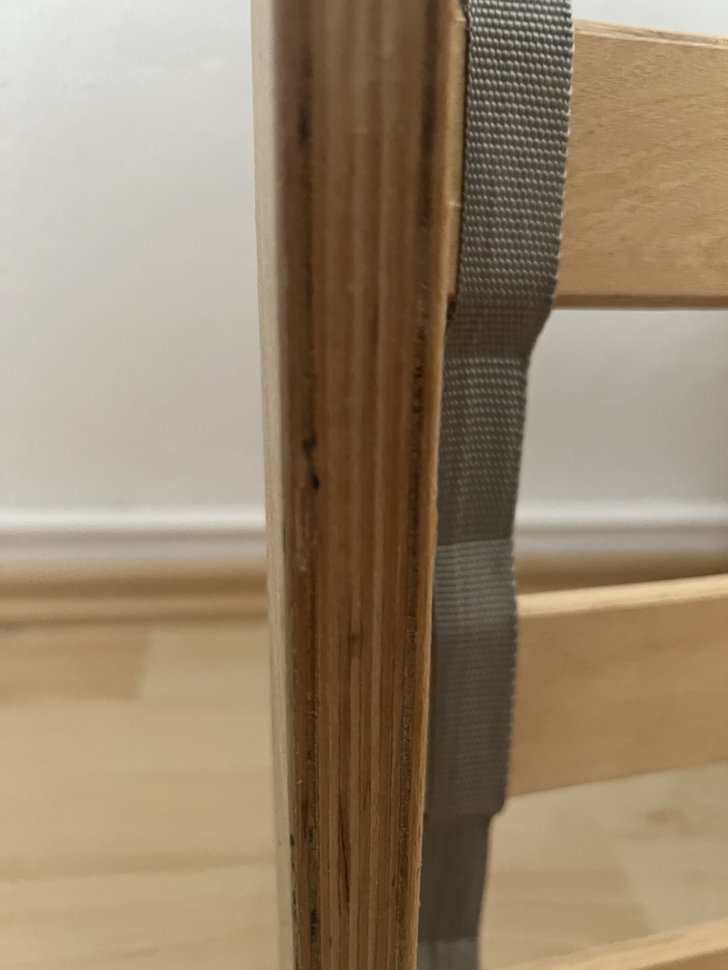

    Ah und zur wandsituation noch: also diese Flecken sind in ähnlicher Form an beiden Lattenrosten an der unterseite zu erkennen, also auch an der Seite, die sich nie an der wand befunden hat.

    klar, kann auch was altes sein und es kommt jetzt nur wieder durch bei hoher Luftfeuchtigkeit
    Ich würds mal großzügig mit Isopropanol tränken, evlt den fleck markieren und schauen ob der wieder kommt und wächst.
    Bei den offenen Kanten des machst halt nix außer Isoprop und vielleicht einfach klarlack drüber rundherum... dann kann wenigstens nix altes raus und nichts neues rein

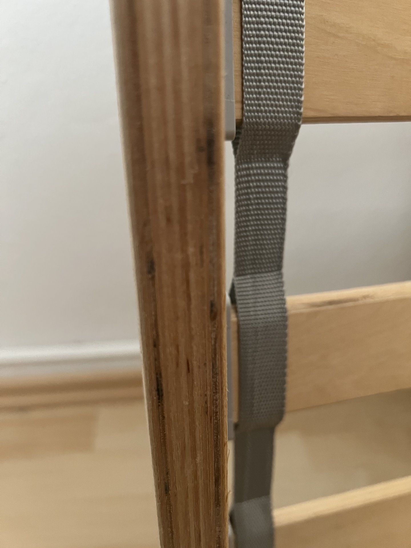

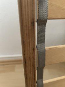

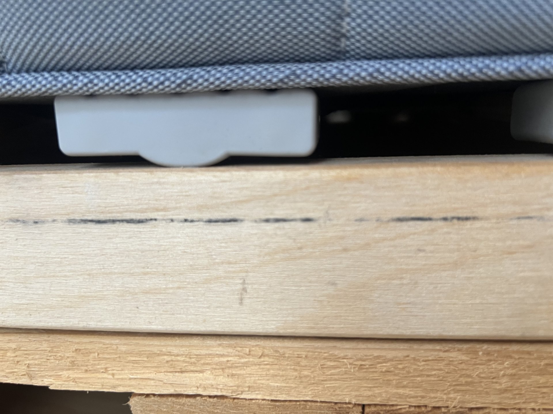

    Danke schon mal! Vielleicht noch eine letzte Ergänzung zur besseren Einschätzung. Seitlich am Lattenrost sind auch dünne, schwarze Linien, die den Flecken ganz ähnlich sehen. Aber total symmetrisch und eben offen zur Seite, also extrem unwahrscheinlich Schimmel. Sind es vielleicht doch einfach Abrieb-Spuren bzw. Andere Verfärbungen am Holz? Oder hängen die mit dem unten nicht zusammen?

    sieht nicht aus wie Schimmel, der würde ja den fasern folgen.
    Das andere aus den ersten Bildern ist aber Schimmel.
    Behandel das Zeug und schau obs wieder kommt.
    Dreh auch mal die Paletten um, dann ist mehr Fläche unter dem Lattenrost offen.
    Und denk mal über die Paletten an sich nach, die sind giftig!
    Das rechte Stück sieht mir auch nach gefälschter Palette aus irgendwie ...
