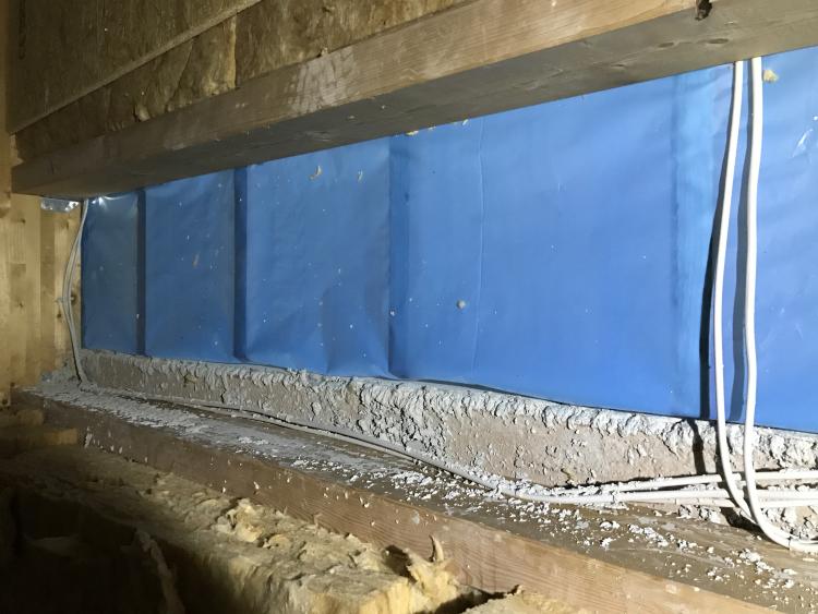

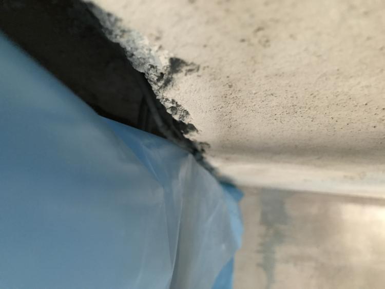

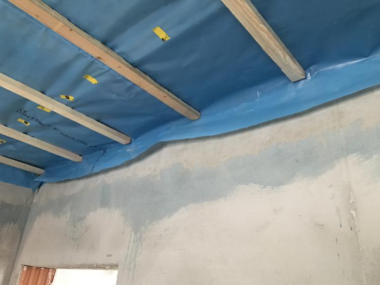

    Ich bin gerade dabei mein Dachgeschoss auszubauen. Nun bin ich bei der Anbringung der Lattung auf folgendes Problem gestossen;
    Ein Sparren sitzt genau auf der Mauer. Das heißt, ich habe hier keine Möglichkeit die Lattung zu befestigen. Die Latten hängen in diesem Bereich ca 40 cm in der Luft.
    Also was tun?

    Noch einen Sparren vor der Mauer einziehen und die Latten daran befestigen.

    Oder ein UD Profil an der Wand festdübeln und die Latten da rein stecken .

    ein U Profil an die Wand schrauben und die Latten reinstecken
