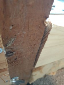

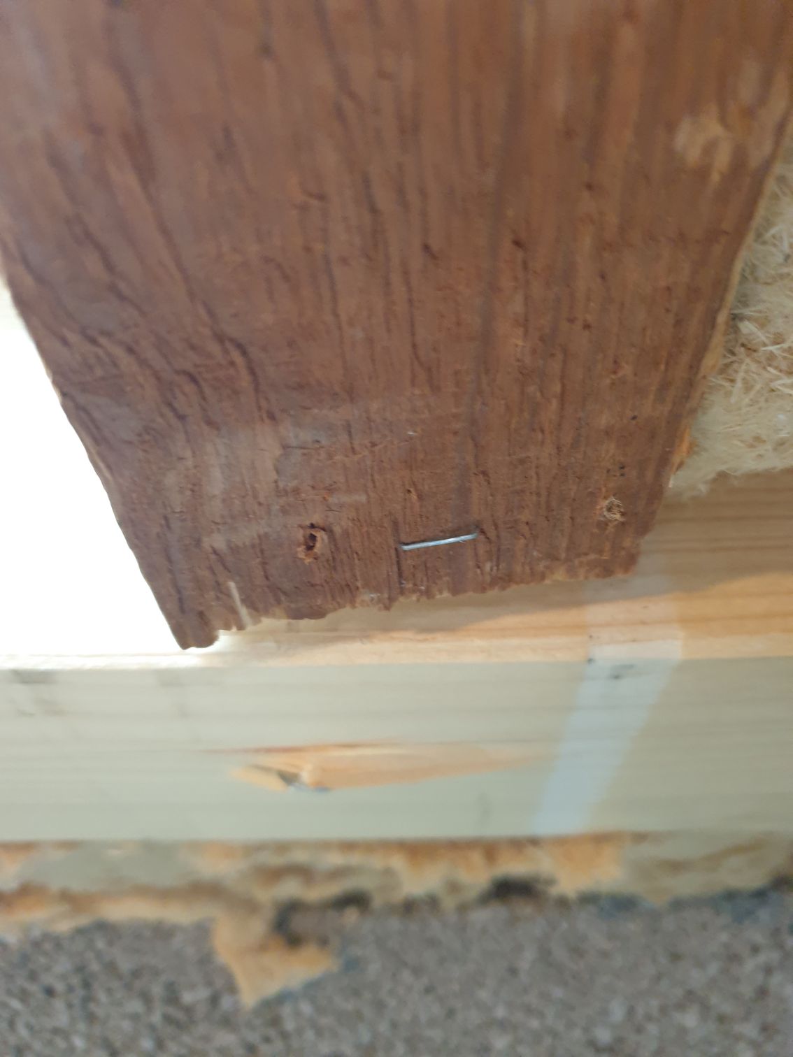

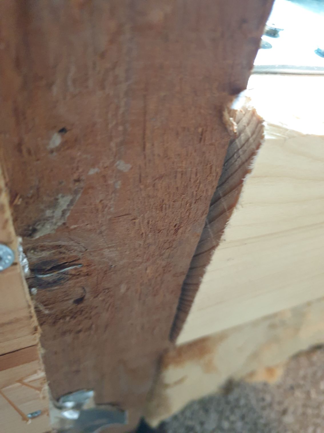

    Ich will mein Dach mit Rigips ausbauen. Ich muss noch die Lattung auf die Dachsparren schrauben und habe das Problem, dass manche Sparren ziemlich verdreht sind und dadurch keine Ebene mit den anderen Sparren mehr haben bzw auch selber keine gerade Fläche mehr haben.
    Was macht man in so einem Fall idealerweise um die Lattengleichmäßig und eben anschrauben zu können?
    Intuitiv würde ich versuchen an z.B. 2-3cm dicken Latten Aussparungen reinzusägen damit sie halbwegs eben auf den verdrehten Sparren liegen?
    Ähnliches Problem ist dass die neuen Sparren vom Fenstereinbau nicht bündig die Kante mit den alten haben sondern da schon ein paar Millimeter unterschied sind. Siehe Fotos

    Variante 1: die Lattung an dem am weitesten herausstehenden Balken anschrauben, an den anderen mit Justierschrauben ausgleichen
    Variante 2: an den Balken seitlich 30 mm Bretter anschrauben und ausrichten, darauf dann die Lattung schrauben
    Variante 3: man nimmt Metallprofile
    ABER man schwächt keine 2-3 cm dicke Latte an der man dann noch eine GK Platte anschraubt......

    kein fake sondern ein laie der nicht weiß wie es geht ;)
    variante 1 ist mein favorit aber bin mir nicht sicher, ob das klappt.
    variante 2: seitlich kann ich nichts ranschrauben. kann höchstens erst leisten auf die sparren schrauben und dann an die neuen leisten seitlich was ranschrauben. wegen der dämmung komme ich seitlich nicht an die sparren ran.
    variante 3: verzeihen denn metallprofile und die gipskartonplatten dran die unebenheiten?
    wenn ich die sparren aufdoppel, dann sind die neuen latten natürlich genauso schief

    - Verstellbare Holzlattung macht man mit Justierschrauben
    - will man Gipskarton an verdrehtes unebenes Holz ranschrauben: erst Gips drauf, eben spachteln, dann Gipskarton anschrauben

    warum sollte das nicht klappen? wird ständig so gemacht
    ok, von vorh. Dämmung wusste ich nichts, sieht man nicht
    nein, aber Metallprofile lassen sich leichter ausgleichen
    erkläre das mal verständlich bitte

    Angenommen man hat einen Sparren der verdreht oder uneben ist und man will Gipskarton ranschrauben: Einfach Gips anrühren, auf dem Holzsparren auftragen, glatt spachteln und fertig ist eine ebene Fläche um den Gipskarton ranzumachen.
    Ist eine Notlösung wenn man nur an ganz wenigen Flächen was korregieren muss. Hab ich schon gemacht, funktioniert.
    Hat man aber lauter krumme schiefe Balken dann muss eine Lattung drüber und das geht am besten mit Justierschrauben.
    Abhänger und Metallprofil geht natürlich auch, dauert aber länger und ist nicht so bequem eben zu bekommen wie mit Justierschrauben.

    sorry, aber das ist nicht mal eine Notlösung, das ist Pfusch total,
    die GK Platten direkt auf die Balken zu schrauben ist nicht zulässig, da i.d.R. die Achsabstände zu weit sind
    wir sind in einem Expertenforum und jeder Fragesteller erwartet einen fachgerechten Rat und den sollte man auch geben, wenn
    man kann, solche Bastellösungen helfen niemand

    Da hast du natürlich Recht ! Nicht bedacht.
    Achsabstände sind natürlich im Trockenbau auf jedenfall einzuhalten.
