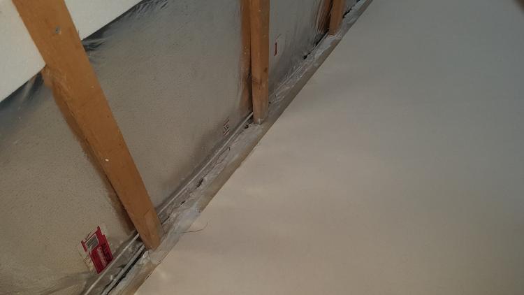

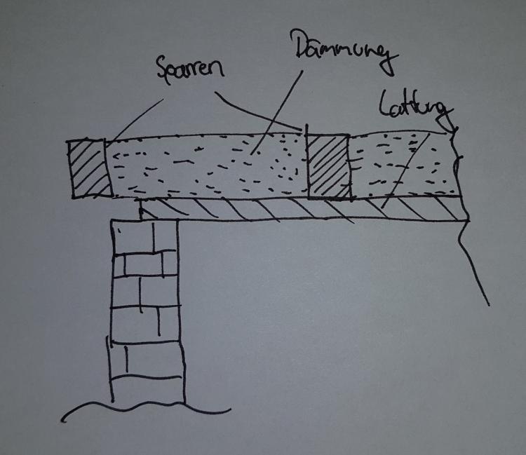

    Hallo Bauexperten!
    Ich möchte bei unserem 30 Jahren alten Einfamilienhaus, den größten Raum im Dachgeschoss sanieren (neu dämmen (WLG32) und dann mit Dampfsperre).
    Nachdem ich jetzt die Vertäfelung ab habe, ist mir aufgefallen, dass die Lattung teilweise nur auf der Zimmerwand aufliegt und verspachtelt wurde, weil der Sparren ca. 20cm hinter der Wandfläche liegt. Der letzte noch zugängliche Sparren hat ca. 60cm von der Wand.
    Ich frage mich jetzt, wie ich die Lattung in dem Bereich ausführe, da sie ja auf keinen Fall die 60cm freihängen kann, aber auf Wand kann ich sie ja auch nicht auflegen (wie heute), weil ich dann ja die Dampfsperre nicht luftdicht befestigen kann.
    Ich hoffe, mein Foto und die Skizze verdeutlichen meine Ausführungen. Vielen Dank für eure Unterstützung im Voraus.

    Hallo Fatboy,
    ich würde die UK mit einer Lasche aus der Bremsfolie versehen und diese am Holz nach Vorgaben abkleben. Die Dampfsperre regulär ausbilden und mit der UK durchdringen und die Enden der Lasche entsprechend mit der Dampfsperre luftdicht verkleben.
    Dies ist sehr fummelig, sollte aber gut funktionieren.
