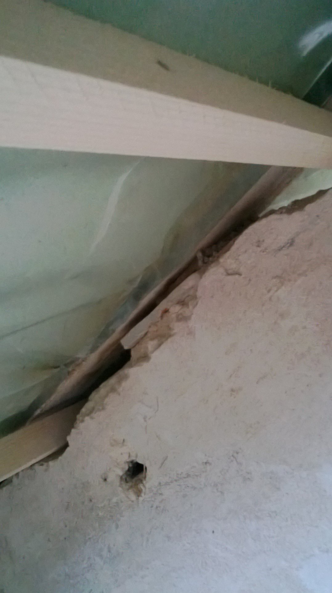

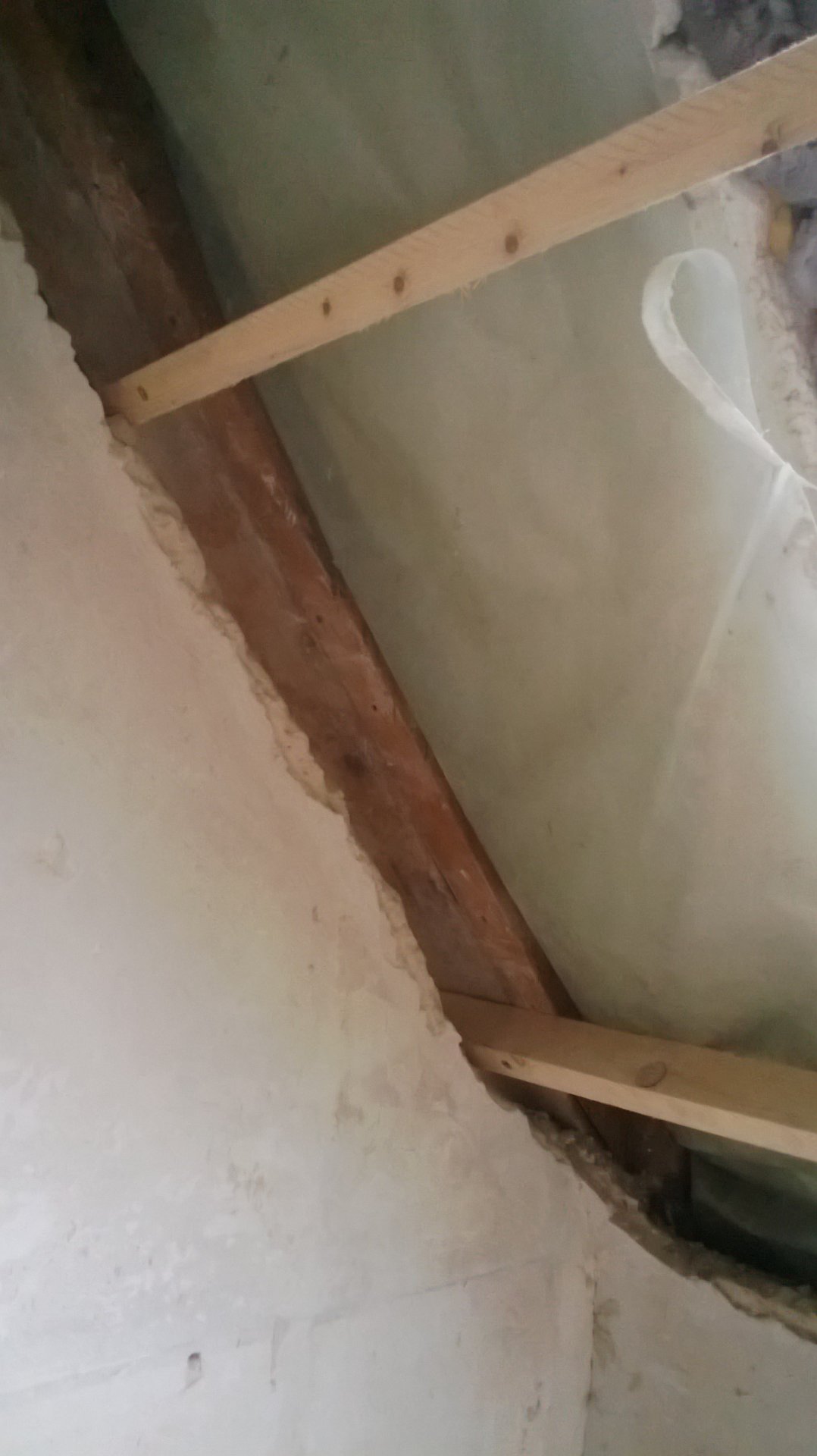

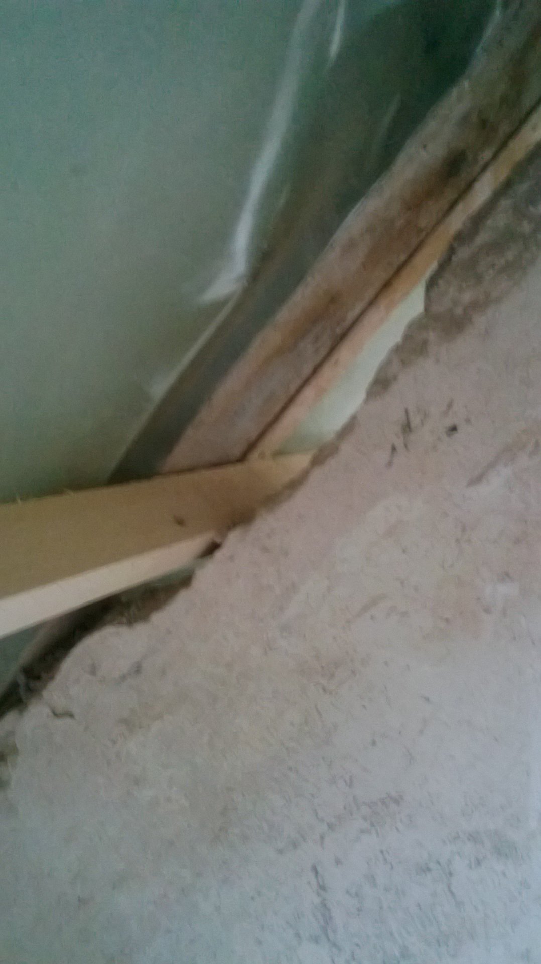

    stehe gerade vor einem Problemchen bei der Lattung für der Untersparrendämmung.
    Habe mal Bilder gemacht
    Und zwar kann ich die Lattung durch die Wand ins nächste Zimmer ziehen, oder sollte man das nicht machen?
    Wollte erst die Latte an der Wand andübeln, war aber nicht möglich.
    Würde dann noch zusätzlich je eine kurze Latte an der Wand anliegend zwischen den Querlatten anbringen.
    Kann ich das so machen?
    Danke im Voraus

    warum sollte das nicht machbar sein? Mir erscheint nur der Abstand zwischen den Latten etwas groß,
    was ist das für eine Folie? sieht nach ordinärer Baufolie aus....

    Ja, in den 90er wurde von außen Styropor und Folie zwischen die Sparren/Balken geschraubt, ob das Folie oder eine Art Dampfbremse ist, weiß keiner mehr.
    Soll ja auch nicht ewig so bleiben, wenn es Zeit für neue Ziegel ist kommt Folie und Styropor raus,und Holzfaserplatten mit Unterspannbahn drauf.
