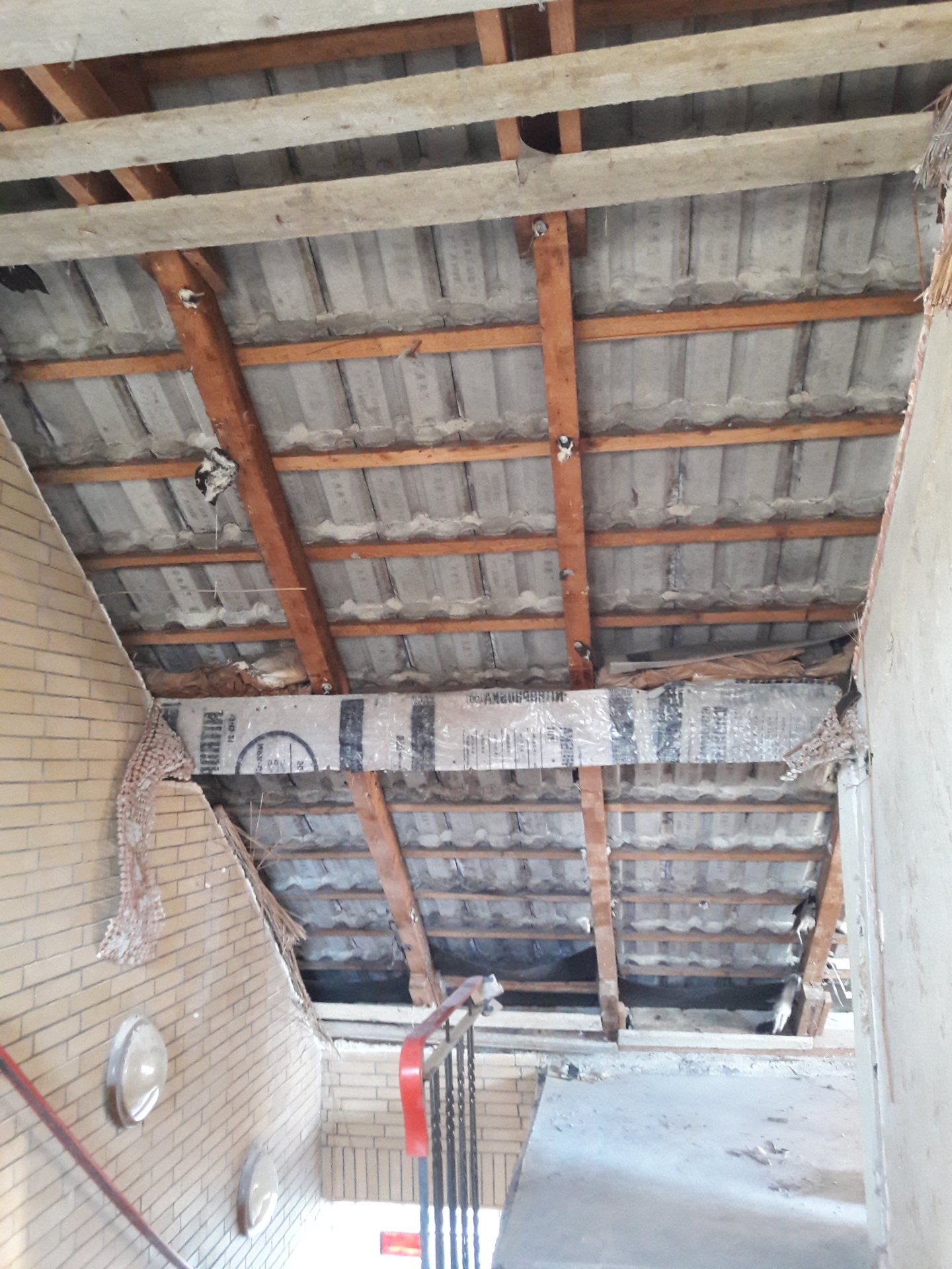

    wir sanieren gerade fleißig unser Haus Bj. 1965. Im DG haben wir alles rausgerissen und Zwischensparrendämmung reingemacht. Jetzt sind wir am Folie anbringen und überlegen, wie die Lattung für die Rigipsplatten am besten anzubringen ist.
    Das Problem ist, dass die Sparren an den vorhandenen Zwischenwänden teilweise einen Abstand von 70 cm haben. Die alten Schilfematten gingen über die Wand, aber das geht schon alleine wegen der Folie nicht. Die Lattung einfach in der Luft enden zu lassen, fühlt sich nicht so gut an.
    Wie kann man das Problem lösen?
    Viele Grüße
    Schuschi

    Indem man es sauber plant bevor man anpackt?
    Wie wäre es damit ein Trockenbau Wandprofil aus Metall an die Wand zu schrauben und daran die Latten zu befestigen ?

    Ja das hätte ich auch gerne gemacht... Es gibt nur andere Leute in dem Projekt, die lieber erstmal machen und dann jagt man immer hinter den neuen Problemen her...
    Verträgt sich die Wandschine mit der Dachlattung? Dachte immer der Dachstuhl arbeitet und es wäre deswegen schlecht sowas zu machen.

    Dann nimm passende Abhänger. Irgendwas wird ja über den Latten aus Holz sein, das du ziehen kannst.
    Ansonsten musst du dir eine entsprechende Latte bzw. "Sparren" dort einziehen und dann daran festmachen.
    Gipskartonplatte die an der Ecke runterhängt ist nicht so toll.

    nicht so gut, das UD Profil an der Wand befestigen ja, aber nicht die Latten am UD
    man schneidet die Latten ca. 1cm kürzer und steckt sie in das UD ohne weitere Befestigung

    Metallprofile dürfen am Ende "in der Luft hängen", bzw. mit UD-Profilen an der Wand befestigen? Ich hatte den Eindruck, dass hier auch 15 cm von der Wand ein Träger sein sollte. Noch sind die Latten nicht gekauft oder befestigt.
    Wie würde ich hierfür vorgehen? Im besonders kritischen Bereich im Flur ist noch keine Folie dran, da könnte man noch was ändern. Das Problem ist, dass hier noch ein Dachfenster im mittleren Sparrenfeld ist (auf dem Foto noch ohne Fenster und Dämmung, hab leider kein neues da). Der Sparren rechts liegt auf der Mauer, da hätten wir versucht ihn seitlich aufzudoppeln. Funktioniert das? Aber was links machen?

    Den Sparren seitlich aufzudoppeln ist sicher OK. Auf ausreichende Befestigung achten.
    Ansonsten wie @Alex88 schreibt, der ist absoluter Profi in dem Bereich.
    Traglattung in das UW Profil an der Wand einschieben, Lattung nicht mit UD Profil verschrauben
    Platten nicht mit UW Profil verschrauben, sondern nur mit der Lattung
    Kleine Risse wird man an der Stelle vermutlich nie 100% vermeiden können (meine Meinung)
    Beim Metallsystem gibt es auch Direktabhänger, aber da bin ich mir nicht sicher,
    ob du das in die Dachlattung schrauben solltest, sieht eher dünn aus alles. Ich denke du musst auf jeden Fall eine Verstärkung,
    also zwei zusätzliche "Sparren" links und rechts von der Wand einziehen und daran dann verschrauben.
    Der muss natürlich nicht so dick sein wie die anderen Sparren, sollte aber trotzdem oben und unten auch verschraubt sein,
    also idealerweise nicht nur an der Dachlattung hängen.
    Wenn es mein eigenes Haus wäre würde ich die 5 cm von der Wand abstemmen und das sauber durchgehen verlegen.
    Scheint mir weniger Gefriemel und die sauberere Lösung als alles andere.

    die hängen nicht in der Luft, UD an der Wand befestigen und dann die Latten einschieben
    :28:
    links musst du basteln oder, wie Simon schreibt, die Lattung durchziehen

    Vielen Dank für die schnellen Tips von euch! :biggthumpup:
    Wird leider schwer, wenn die Dampfbremse an den Wänden verklebt werden soll. Wir hatten auch erst überlegt, die über die Wände zu ziehen, aber haben uns wegen Problemen mit der Abdichtung wegen der Pfetten dagegen entschieden.
