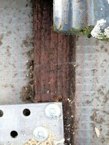

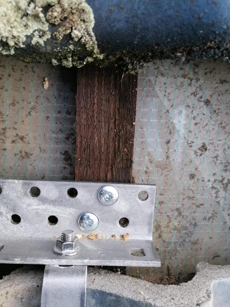

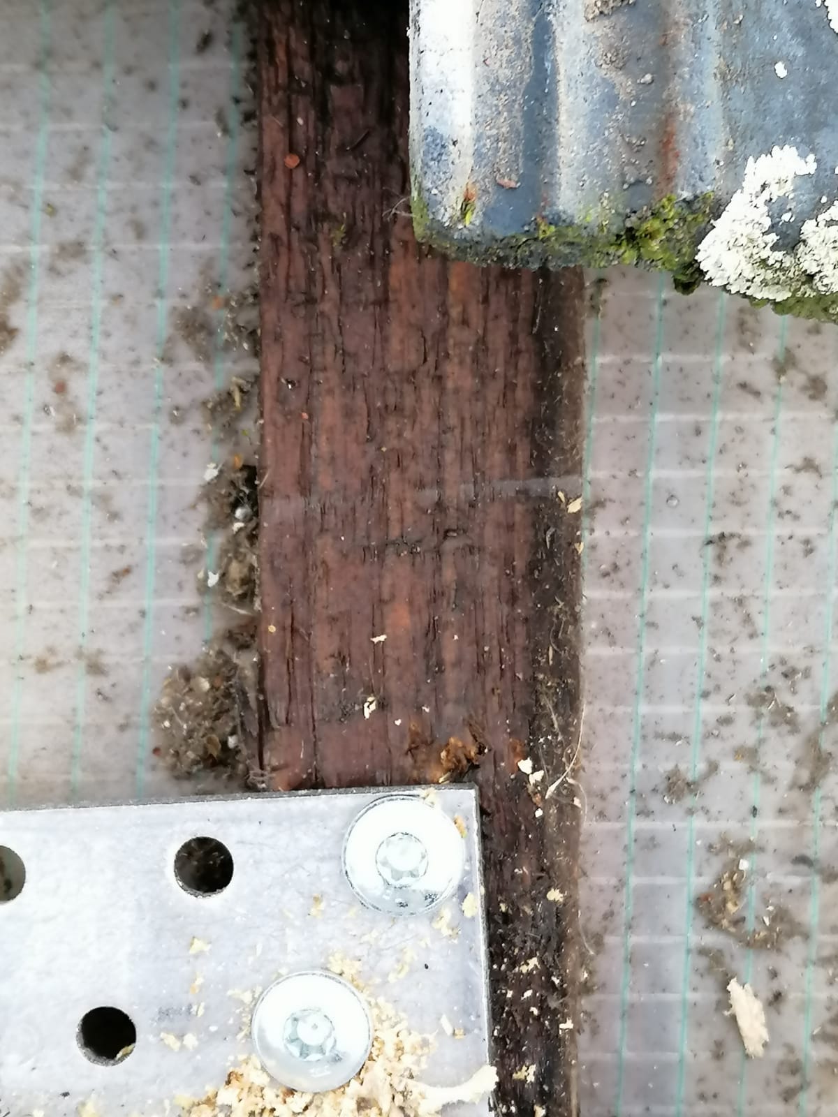

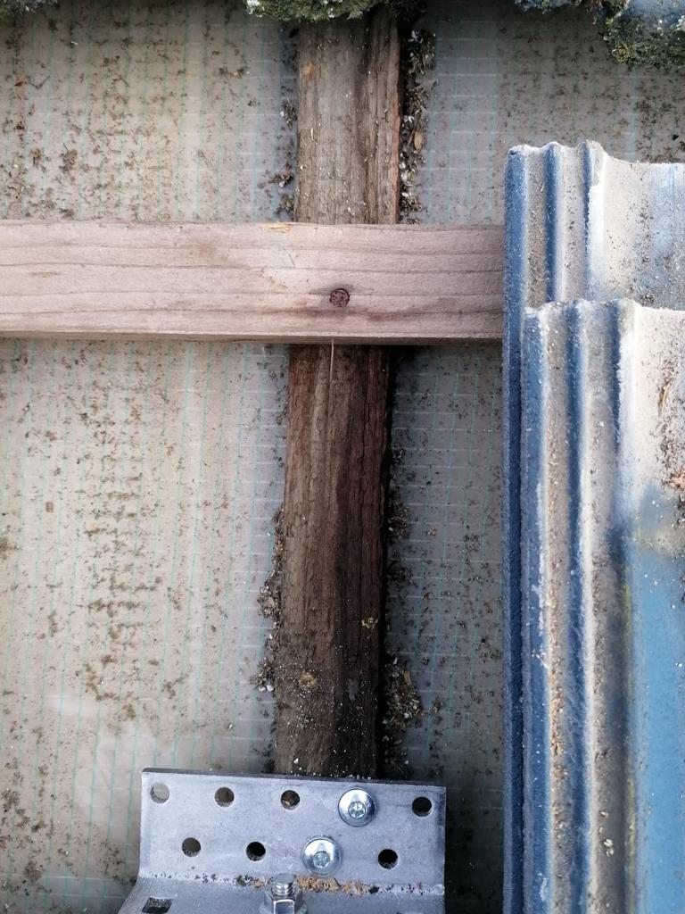

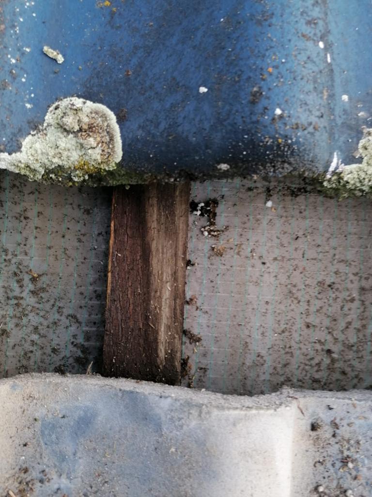

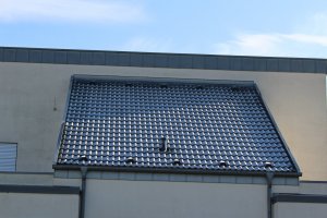

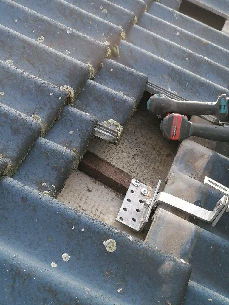

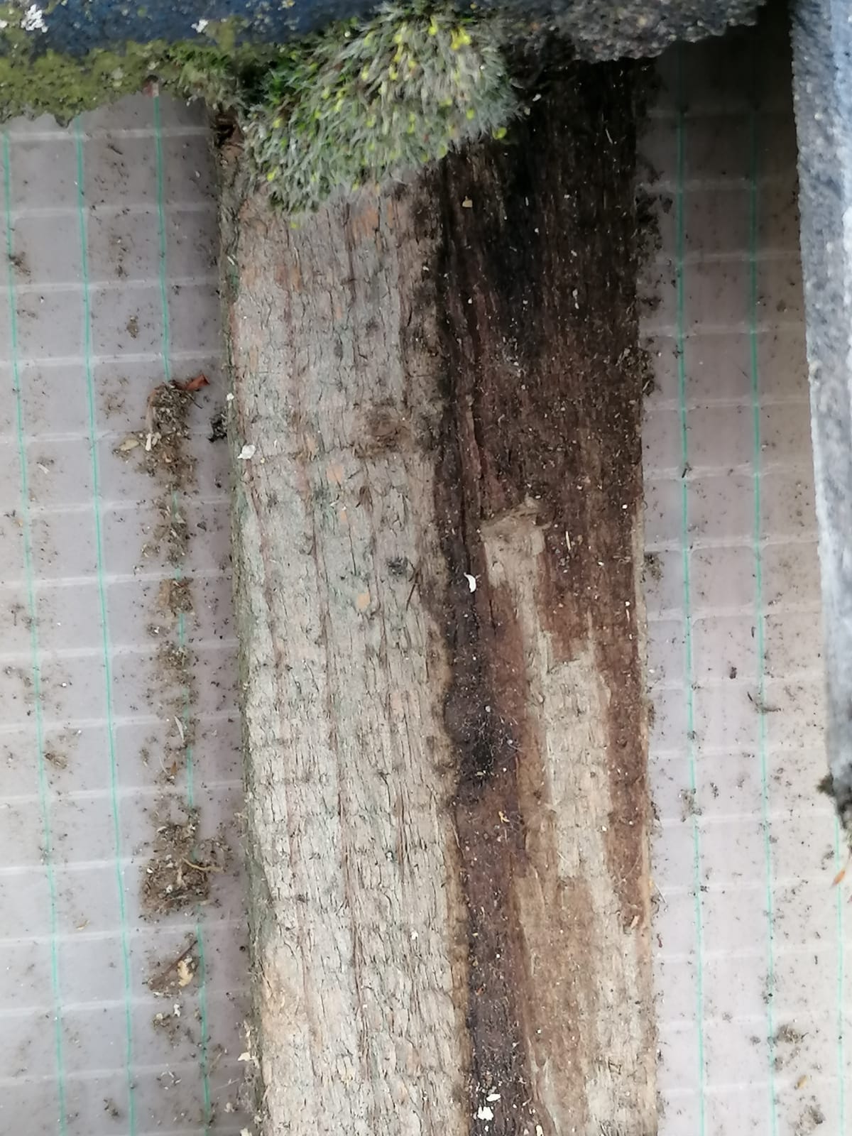

    Hallo, wir bekommen gerade eine PV-Anlage installiert. Bisher lief alles Problemlos, jetzt wurde mit unserem "West-" Dach begonnen, hier sind einige Latten mittendrin richtig Nass, einer morscht schon. Die Latten sind Oben und Unten trocken aber in der Mitte auf ca. 2-3 Meter länge richtig Nass.
    Die Nässe ist direkt unter den Ziegeln.
    Laut Installateur sehen sowohl die Folie als auch die Ziegeln gut aus. Er kann es sich nicht erklären.
    Baujahr ist 2000. Hier ein paar Fotos, für Ideen bin ich dankbar.

    Ich würde sagen, die Konterlattung ist Nass :D. Ursache: vermutlich Kondensat.

    Dachte ich auch, aber er schreibt ja eine morscht schon, und das nur von Kondensat ??? Da ist doch bestimmt auch irgendwo ein Dachstein gerissen ( also wegen dem morsch , nicht wegen dem nass, dit is ja normal um die Jahreszeit) Was hast Du an dem Solateur zu bemängeln ??? Ich sehe da jetzt nichts , was ich nicht schon ähnlich falsch gesehen habe, also knapp geschraubte Haken und so.

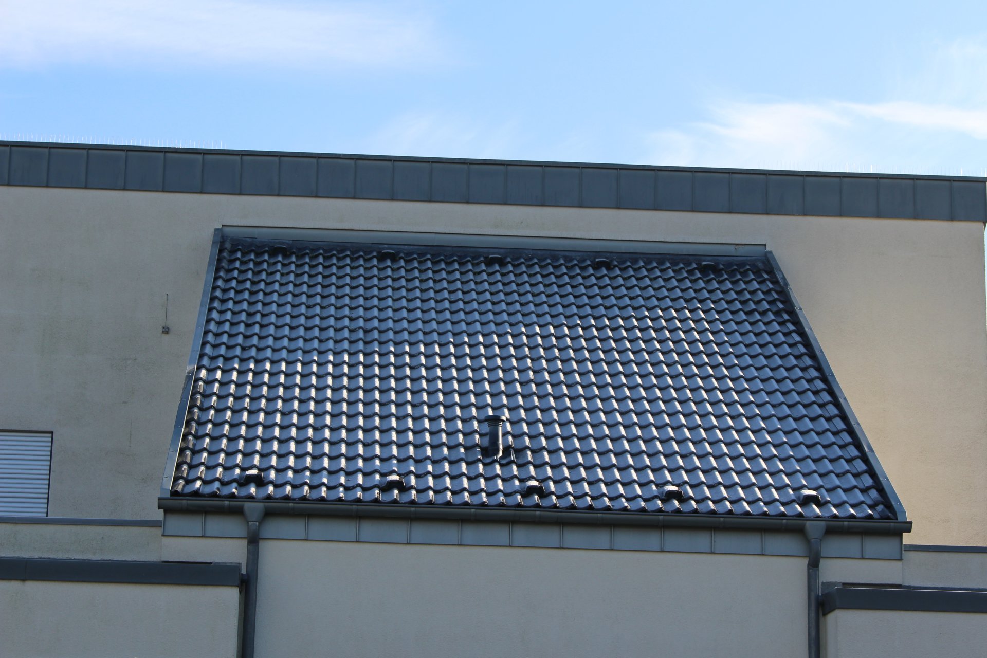

    Ich tippe gerade auf eine nicht ausreichende Hinterlüftung. Die fünf Lüfterziegel oben und unten sind ja besser als nix, aber die Reichen bei dem flachen Dach halt evtl. doch nicht…

    Zwischenzeitlich war auch unser Dachdecker mal da, er ist auch erstaunt und will morgen mit einem Kollegen Rücksprache halten, er hat das so auch noch nicht gesehen.
    Die Folie ist überall trocken, auch keine Laufspuren.
    Der Obere-Meter ist auch trocken, dann Nass und die unteren 2 Meter sind auch wieder trocken.

    Jep, wenn dann sollte jedes Sparrenfeld oben und unten einen Lüfter bekommen, und nicht jeder 2. , aber mich verwundert das morsch sein, Feuchtigkeit ja, aber das die Lattung fault habe ich ohne Undichtigkeiten in 25 Jahren nicht gehabt , und auch nicht bei älteren Dächern mit Folie oder noch Bitumenbahn ,ohne Lüfter mit Mörtelfirst und ohne Konterlatte.

    Solange der Fehler nicht gefunden ist, besser nicht.
    Ich vermute , weil der Halter so knapp an der Konterlatte befestigt ist, ich befürchte aber , das es daran liegt, das er ansonsten mit dem Haken nicht im Wasserlauf der Ziegel ( Dachsteine ) kommt.

    Jo, ist seltsam, aber trotzdem, wenn die Hinterlüftung passt, dann passiert sowas halt idR nicht…

    Grade gelesen , Bj 2000 und Gitterfolie , wat is dat denn , als ich ca. 1995 mit Praktikum und Lehre anfing haben wir schon nur diffusionsoffene Bahnen verlegt.

    Ja aber ohne Konterlatte, Lüfter und mit Mörtelfirst passt ja theoretisch nix , und trotzdem funktionierte das ( its Magic) :mega_lol: , und seine Konstruktion müsste Theoretisch funktionieren , zumindest ohne morsch werdende Trage oder Konterlatten . Ich habe jetzt schon Mitleid mit dem Kollegen der den Fehler finden muss. Wenn ich so eine Kacke habe , in meinem Kopf immer so ( warum haben die ausgerechnet mich angerufen :cry) Wenn man den Fehler findet , bist du der König und wenn nicht, der Depp. Ich hasse so einen Mist, so grundsätzlich:mega_lol:
