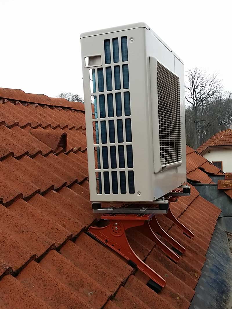

    Hallo Ihr Lieben,
    ist ein Laufrost zum Einhängen als Befestigung für das Außengerät der Klimaanlage ausreichend?
    Es handelt sich um ein Schrägdach mit Reformziegeln.
    Mir ist schon klar, dass 4 Dachhaken, C-Konstruktionsprofil und eine Dachkonsole für Klimaanlagen besser sind, allerdings sehe ich auch vereinzelt, dass ein Laufrost zum Einhängen verwendet wird und frage mich nun, ob das auch reichen würde.
    Danke schonmal für eure Antworten!

    Ist das nicht schon eine Antwort auf Deine Frage?

    Danke für den Hinweis, ich habe unüberlegt "sehr oft" geschrieben, obwohl "vereinzelt" richtig gewesen wäre.

    Denkbar, wobei von aussen nicht so ersichtlich ist, ob es nur eingegangen oder mit Laschen verschraubt ist
    (Wobei die mitgelieferten Schrauben bei manchen Herstellern fragwürdig sind von Dimension her)
    Viel wichtiger ist bei der Einhängvariante zu überprüfen ob die Entsprechende Tragelatte der Dachziegel gut genug befestigt ist, in der Regel schreiben die Hersteller ein zusätzliches verschrauben dieser vor
    (Was gerne mal ausser acht gelassen wird)
    Einige Hersteller bewerben Ihre Standpodeste auch explizit als geeignet für Klimaanlagen.

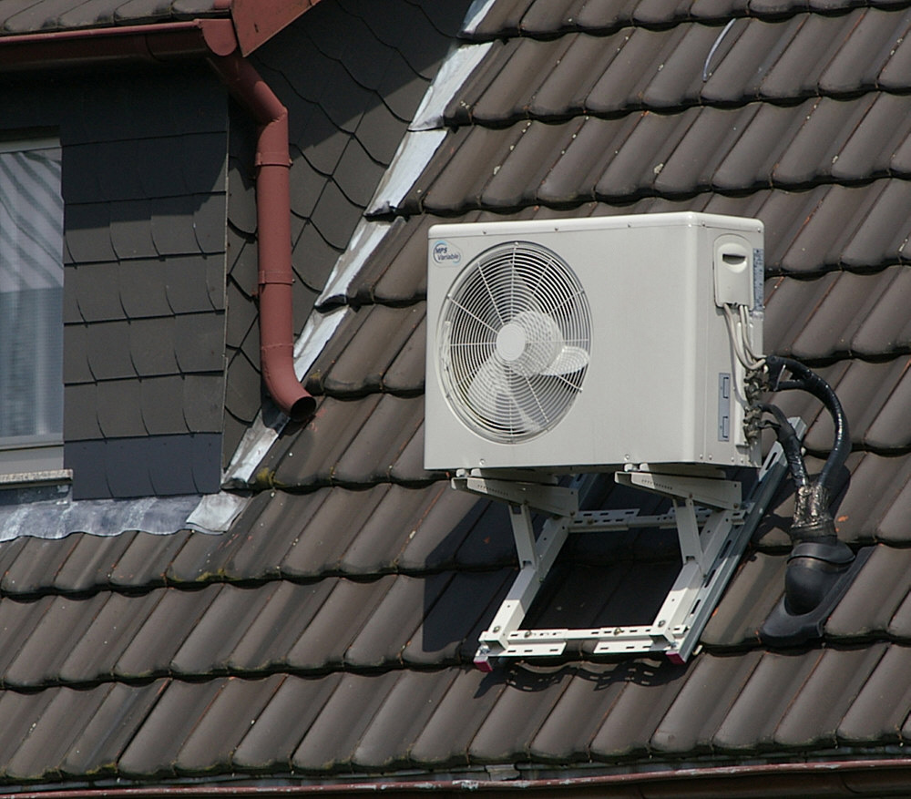

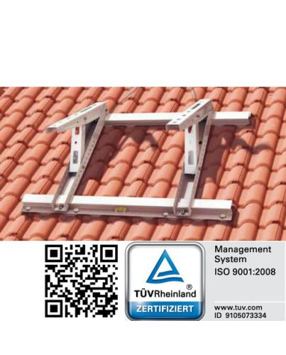

    Wie werden diese Konsolen denn befestigt?
    Die sitzen ja außen direkt auf den Ziegeln oder?
    Und werden die dann mit Schrauben, die durch die Ziegeln gehen befestigt?
    Bricht das nicht und ist/wird an den Bohrstellen undicht??

    Das sind ähnliche Halter, wie sie auch bei der Montage von PV-Modulen verwendet werden. Die Halter werden in der Höhenüberdeckung der Ziegel (die dafür etwas ausgeklinkt werden) verlegt und an der Holzkonstruktion vom Dachstuhl befestigt.
    Dafür werden keine Ziegel durchgebohrt.
    Bei dem Beispiel ist allerdings die Leitungsführung "abendteuerlich", das kann/sollte man besser lösen.

    Danke, Hark!
    Meine Klimaanlage wiegt knappe 80 kg.
    Vermutlich passt das, aber beim Montieren meiner PV-Anlage sind einige Ziegeln zu Bruch gegangen, weil ich mich auf die Haken gestellt hatte; noch nicht mal mit vollem Gewicht.
    Die biegen sich dann natürlich nach unten, drücken auf den Ziegel und der gibt nach...

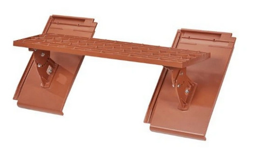

    Ich hab mich am Ende (nach 2 Wochen recherchieren) für einen Dachtritt der Firma "Heuel" Modell "SnapStep Standrost (80cm Breit)" entschieden und bin super happy damit. Allerdings musst Du entweder alles selber machen oder alles eine Firma machen lassen (die Klimafirma will dann auch Stufen bis dahin haben und einen Kran stellen wegen den 80kg etc. etc. etc.).

    Kann man so machen, ich bevorzuge aber bei solchen Geschichten eher die Modelle direkt vom Ziegelhersteller. Die sind in der Regel deutlich robuster. Man darf nicht vergessen, bei dem Klimagerät kommt nicht nur das Eigengewicht dazu, sondern auch Winddruck. Da werden aus den 80 kg bestimmt gerne auch mal 150kg. Dann das ganze Gewicht über die Kopf. und Fußverfalzung auf den Untergrund zu übertragen, da habe ich etwas Bauchschmerzen.

    Für mein Dach bietet der Hersteller der Ziegeln einen Rost mit Grundplatten in Ziegelform an. Das Teil wäre wohl optimal. Allerdings kostet das tatsächlich gute 400 EUR!!!
    Hier ein Foto davon:
  12. #12 SaschaT, 13.03.2026
    SaschaT
    SaschaT
    06.07.2024
    Hab ich auch überlegt, das Produkt von Heuel ist aber stabiler und ich glaube das auf Deinem Foto, da sind die Ziegel aus Blech, also die sehen total unpassend aus in echt (wenn die nicht aus Blech sind, hält das bestimmt keine Klimaanlage ohne die Ziegel zu brechen auf dauer).
