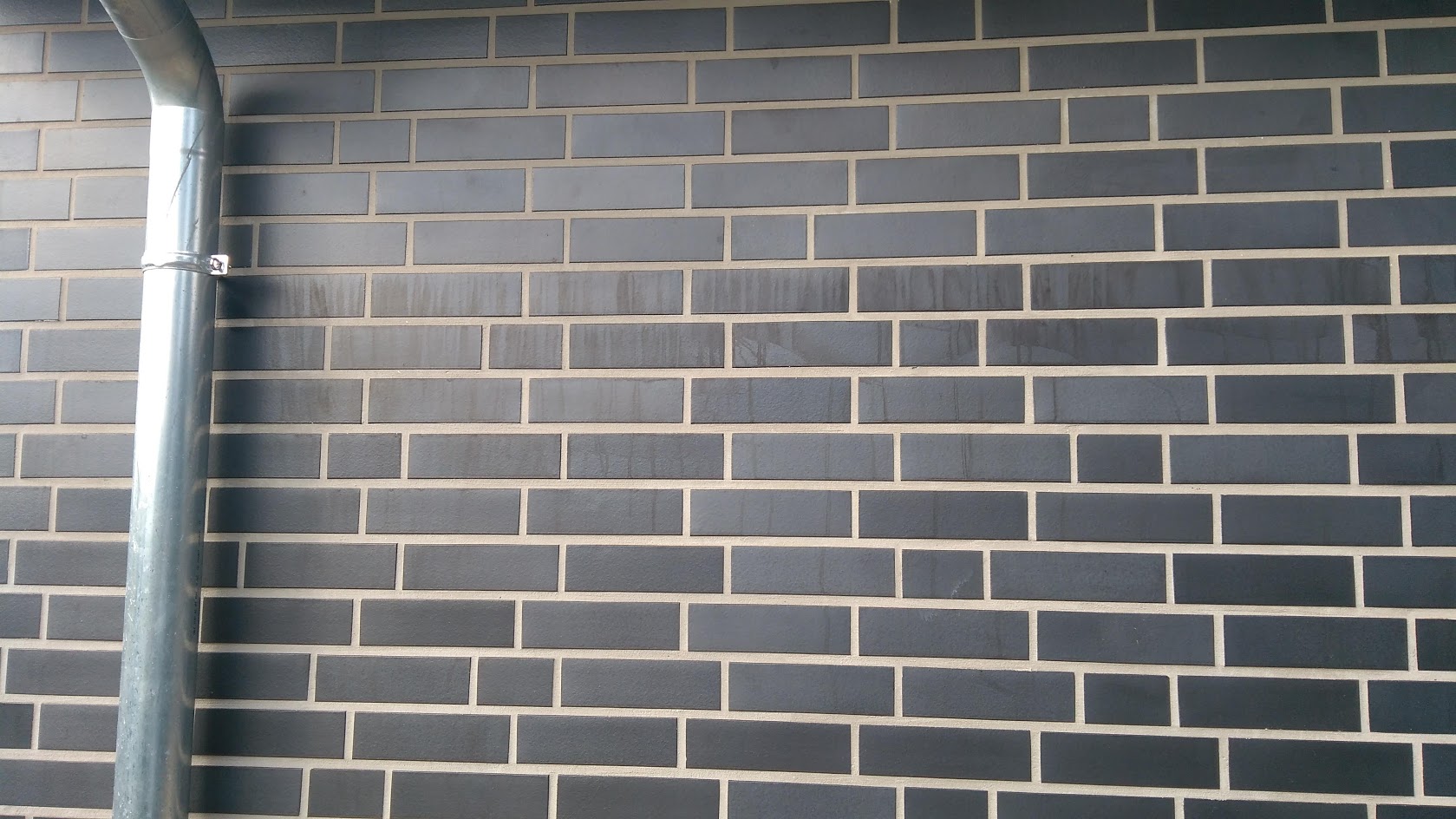

    Meine neue Riemchenfassade wurde mit Säure gereinigt.
    Beim ersten Reinigungsgang wurden einige Stellen vergessen, z.B. der obere Teil im angehängten Bild. Dieser wurde dann später gereinigt und darunter haben sich Laufspuren gebildet die sich nicht abwaschen lassen.
    Nun wurde versucht die Spuren mit Klinkeröl zu übertünchen. Das halte ich für keine geeignete Lösung zum einen verändert es die Farbe der Fassade zum anderen scheinen die Laufspuren immer noch durch, besonders wenn die Fassade nass ist.
    Nächster Vorschlag ist die Fassade mit einer hydrophobierende Imprägnierung in Cremeform zu behandeln.
    Was ist davon zu halten?

    Wird alles nix bringen - ich würde es nochmal absäuern an den Stellen.
    Allerdings: Das wird der Hersteller nie erlauben - absäuern ist praktisch immer untersagt (wird aber trotzdem gerne praktiziert und funktioniert auch erichtig angewandt).
