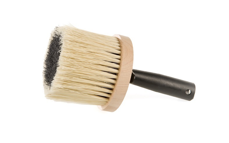

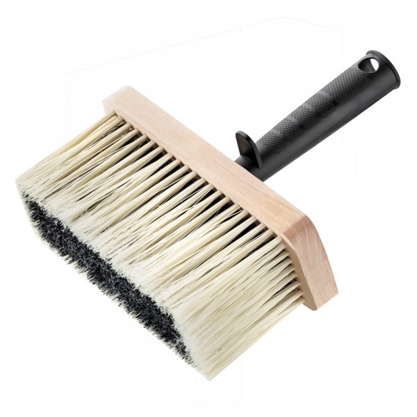

    Das kommt darauf an was für dich "Laufspuren" sind. Wenn du quasi Laufnasen hast, also die Läufer oberflächlich sind, dann kann man sie natürlich wegschleifen und die Wand nochmal streichen. Wenn die Läufer aber durch unregelmäßiges Auftragen auf die Wand entstanden sind und quasi nur optisch durch die Farbe durchschlagen, wirds eher schwierig, da die Farbe unterschiedlich tief in die Gipsplatte eingedrungen ist und dadurch dieser optische "Kontrast" entstanden ist. Passiert meistens wenn der Tiefengrund aufgespritzt wurde.
    Grundieren geht meiner Erfahrung nach am besten mit einem "Waschel" (ich hab ehrlich gesagt keine Ahnung wie das Teil auf hochdeutsch korrekt heißt). Da hier wirklich satt aufgetragen wird, rollern und spritzen bereitet tendenziell eher Spuren.

    Ich kenne den Waschel unter Malerbürste.
  4. Alex88
    6.743
    3.683

    Das Ding heißt "Quast".
