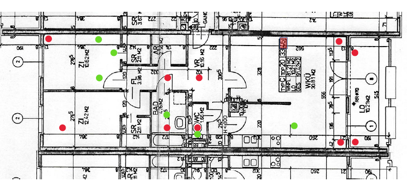

    Hallo liebe Community,
    Sachverhalt:
    Wir haben leider seit über einem Jahr ein akustisches Lärmphänomen „Knaller“, kommend aus sämtlichen Deckenwänden, besonders lautstark in den Ecken oberhalb der Heizkörper.
    Keine Fachfirma (Dachdecker, Installateur, Gebäudetechniker) seitens der Genossenschaft konnte uns helfen.
    Die Heizung und auch die Rohrleitungen wurden ausgeschlossen.
    Es treibt uns als Familie und auch gesundheitlich an den Rande des Wahnsinns, da es im Minuten- als auch Stundentakt kontinuierlich quer durch alle Räume, besonders nachts lautstark "knallt".
    Dieses Phänomen besteht erst, seit wir neue Nachbarn über uns haben.
    13 Jahre davor war nix.
    Wir haben die Nachbarn über uns persönlich mehrmals um Hilfe gebeten.
    Leider ohne Erfolg.
    Die mit den Nachbarn verbundenen WC- / Dusch- / Wasserhahn- und Heizungs-Geräusche, die durch unsere
    gesamte Wohnung „knallen und hallen“ belasten unser Leben und unsere Gesundheit nun seit über einem Jahr massiv.
    Es wurde von der Genossenschaft 4x eine Schallpegelmessung durchgeführt.
    Wir haben mehrmals um Übermittlung der Gutachten gebeten.
    Auch via Anwalt. Auch ohne Erfolg.
    Ich finde keine vergleichbaren Beiträge mit Lösung...
    WIR SIND VERZWEIFELT!!! HILFE!!! BITTE !!! DANKE!!!
    siehe Wohnungsplan: punktuelle Markierung – rot: extrem laute Knaller, grün: Schlaggeräusche/Klopfen von der Decke
    Leider werden meine Videos und Tonaufnahmen noch gesperrt ...es klingt wie ein Gewehrschuss finde ich.

    Ein Auszug eines unserer täglichen Lärmprotokolle:
    KEINE NACHTRUHE
    00:59: Wasserhahn Geräusch Schlafzimmerdecke mittig
    01:02: Heftiger Knall Schlafzimmerecke
    01:05: Knall mittig Schlafzimmerdecke
    01:06: Knall Schlafzimmerecke
    01:07: Schlaggeräusch Schlafzimmerdecke
    01:09: Schlaggeräusch Schlafzimmerdecke
    01:15: Knall Schlafzimmerecke
    01:19: Schlaggeräusch mittig Schlafzimmerdecke
    01:20: Heftiger Knall Schlafzimmerecke 2x hintereinander
    01:25: Heftiger Knall Schlafzimmerecke & Mitte Schlafzimmerdecke gleichzeitig!!! NEU!!!
    01:26: Schlaggeräusch mittig Schlafzimmerdecke
    01:27: Schlaggeräusch mittig Schlafzimmerdecke
    01:28: Heftiger Knall Schlafzimmerecke
    01:30: Schlaggeräusch mittig Schlafzimmerdecke
    01:33: Schlaggeräusch mittig Schlafzimmerdecke
    01:34: Heftiger Knall Schlafzimmerecke
    01:35: Knall Schlafzimmerecke
    01:37: Schlaggeräusch Schlafzimmerdecke 2x hintereinander
    01:42: Schlaggeräusch mittig Schlafzimmerdecke
    01:43: Knall Schlafzimmerecke
    01:44: 4x Schlaggeräusch Schlafzimmerdecke mittig
    01:47: 2x Schlaggeräusch mittig Schlafzimmerdecke
    01:53: Knall Schlafzimmerecke
    01:54: Knall Schlafzimmerdecke mittig
    01:56: Heftiger Knall Schlafzimmerecke
    01:57: Schlaggeräusch mittig Schlafzimmerdecke
    02:00: Schlaggeräusch mittig Schlafzimmerdecke
    02:02: Knall Schlafzimmerecke
    02:07: Schlaggeräusch Schlafzimmerecke
    02:08: Schlaggeräusch mittig Schlafzimmerdecke
    02:09: Knall Schlafzimmerecke
    02:10: Schlaggeräusch mittig Schlafzimmerdecke
    02:11: Schlaggeräusch mittig Schlafzimmerdecke
    02:14: Schlaggeräusch mittig Schlafzimmerdecke
    02:15: Heftiger Knall Schlafzimmerecke 2x hintereinander
    02:21: Knall Schlafzimmerecke
    02:22: Schlaggeräusch Schlafzimmerdecke mittig
    02:26: 4x Heftiger Knall Wohnzimmer und Küchendecke gleichzeitig!!!
    => Übersiedelung ins Kinderzimmer, da es im Wohnzimmer und Küche mehrmals hintereinander lautstark von der Decke runter „knallt“ bis raus auf die Loggia
    Bemerkung: Unseren Sohn (19 Jahre), müssen wir aufgrund der unerträglichen und langanhaltenden Lärmsituation jede Nacht ausquartieren!
    Diese außerordentliche Lärmbelastung stellt auch für Ihn psychisch und physisch eine massive gesundheitliche Beeinträchtigung dar.
    Das große Bett im Neben-(Kinder)Zimmer ist daher seit mehreren Monaten nachts leerstehend.
    02:28: 2x heftiger Knall Vorzimmer Decke mittig - NEU!!!
    02:29: Heftiger Knall im Kinderzimmer von der Decke
    02:30: Heftiger Knall Badezimmerdecke
    02:39: Heftiger Knall Kinderzimmer Decke
    Bemerkung: es „knallt“ im 5-10 Minuten Takt von Decke zu Decke/Raum zu Raum
    hin und her springend!
    02:49: Lüftungsgeräusch im Schlafzimmer- kleines Geschäft (leichter Strahl)
    - ohne WC Spülung - ohne Klopfgeräusche
    02:53: Schlaggeräusch mittig von der Decke
    02:54: Heftiger Knall Schlafzimmerecke
    02:56: Knall mittig Schlafzimmerdecke
    02:59: Heftiger Knall Schlafzimmer Ecke
    03:07: Knall von Schlafzimmerdecke mittig
    03:12: Knall Schlafzimmerecke
    03:20: Schlaggeräusch mittig Schlafzimmerdecke 3x hintereinander
    03:22: Schlaggeräusch mittig Schlafzimmerdecke
    03:23: Heftiger Knall Schrankraumseite – NEU!!!
    03:46: Schlaggeräusch mittig Schlafzimmerdecke
    Ab 03:50: KOPFHÖRER verwendet!!!
    (Akku leer):
    07:44: Heftiger Knall Schlafzimmerecke
    07:47: Knall Schlafzimmerdecke mittig
    07:53: Heftiger Knall aus Schlafzimmer Ecke
    08:03: Knall Wohnzimmerdecke Ecke und Schlafzimmer Ecke gleichzeitig!!!
    08:16: EXTREM Heftiger Knall Badezimmer Decke - NEU!!!
    09:03: Knall Schlafzimmerdecke
    09:12: Wasserhahn hörbar, anschließend 5x Klopfen von der Badezimmerdecke
    09:16: Heftiger Knall Badezimmerdecke
    09:20: Heftiger Knall Kinderzimmer Decke
    09:45: Heftiger Knall Wohnzimmer und Küchendecke gleichzeitig!!!
    09:55: lautes mehrmaliges Getrampel Wohnzimmer, danach heftiger Knall Wohnzimmerdecke bis raus auf die Loggia
    Ab 09:56: KOPFHÖRER verwendet!!!
