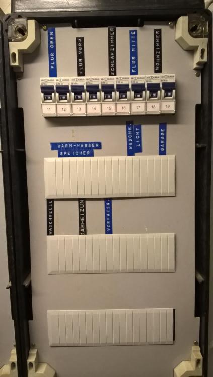

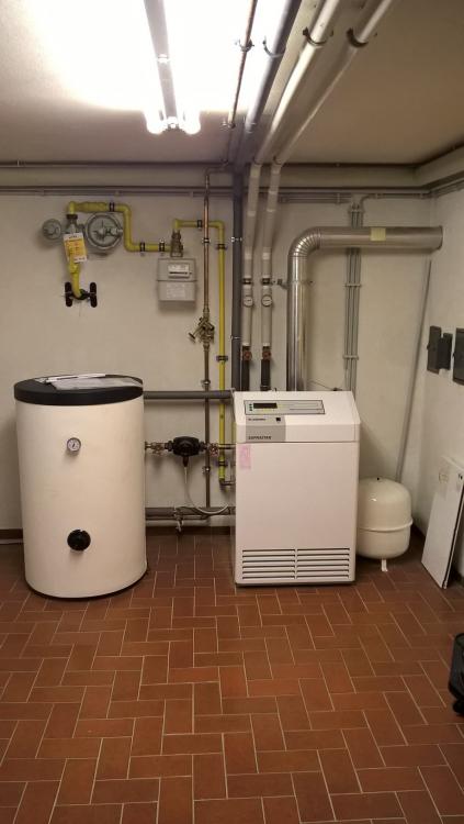

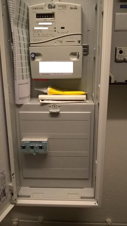

    Stell mal Fotos von Heizung und Zählerschrank ein. Gibt es evtl. noch Unterverteilungen im Haus.
    Bevor ich reihenweise abschalten würde...nimm die erste Nacht mal die Hauptsicherung raus....ansonsten suchst Du tagelang und es bringt nix.

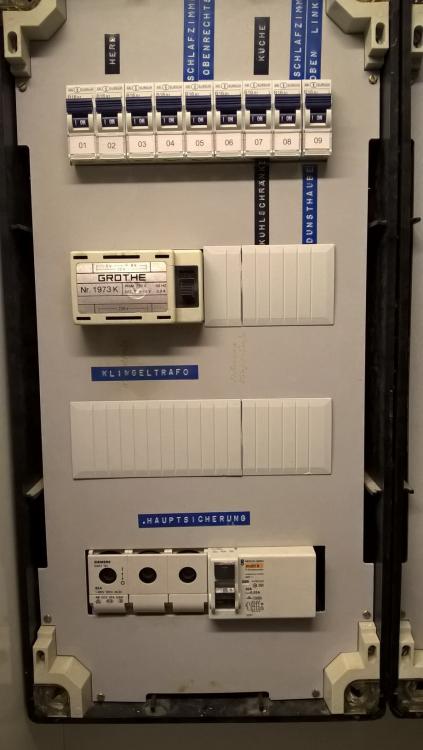

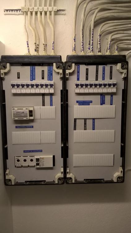

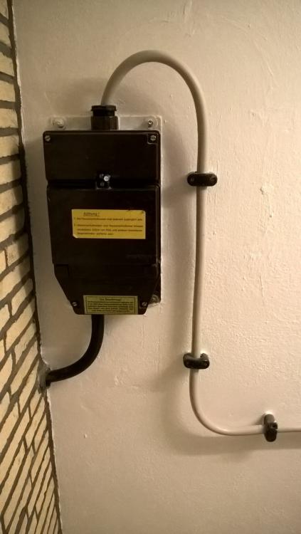

  3. #23 Ratsand, 11.08.2016
    Ratsand
    Ratsand
    08.08.2016
    34
    Kaufmann
    Gescher
    WP_20160811_07_05_49_Pro.jpg WP_20160811_07_04_44_Pro.jpg WP_20160811_07_04_52_Pro.jpg WP_20160811_07_05_00_Pro.jpg WP_20160811_07_05_05_Pro.jpg WP_20160811_07_05_23_Pro.jpg
    Die alten Beschriftungsaufkleber stimmen nicht mehr zu 100 %. Diese lasen sich jedoch nicht mehr lösen. Man kann so aber gut erkennen was er damals so angeklemmt hat.

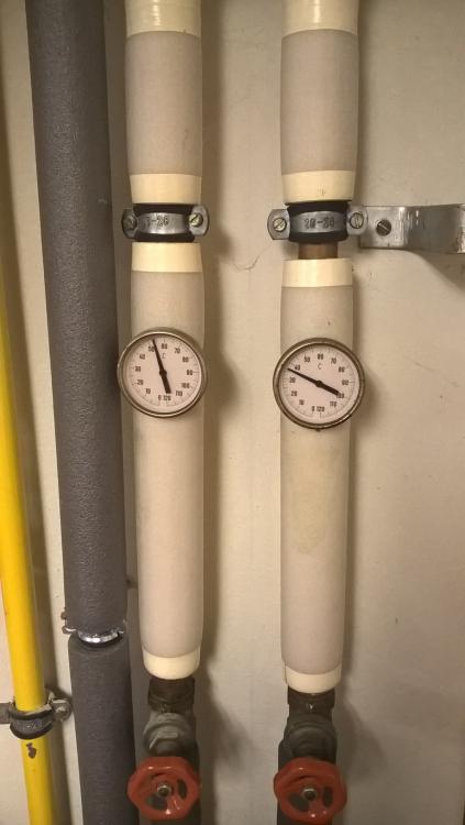

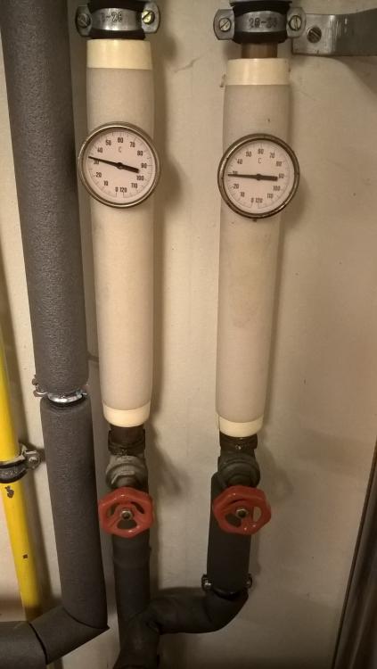

    Es knall aktuell wieder und ich komme gerade aus dem Keller. Was mir auffiel...
    Direkt die Abgänge an der Heizung. Vor und Rücklauf...
    Der Vorlauf liegt bei gut 29*C und der Rücklauf bei 33*C. Der Unterschied lasse sich mit den Händen gut fühlen.
    Ich bin zwar kein Heizungsbauer aber macht das Sinn?

    Normalerweise ist bei Heizkörpern VL wärmer als RL....Bei meinem Solarkollektor natürlich wechselt das zwischen Tag und Nacht bzw. Sonne und Schatten....aber so etwas hast Du nicht, oder?
    VL/RL vertauscht? Dreh doch mal einen kalten Heizkörper auf und prüfe wo er zuerst warm wird? Am Vorlauf(Ventil) oder am Rücklauf. (FBH im Rücklauf kann abweichen)...ist zwar keine 100% Garantie, kann aber ein Indiz sein....und dann Druck gegen die Schließrichtung der Ventil.....Hmm.

    Die heutige Nacht
    Die Bilder zeigen einmal den Vor- und Rücklauf von gestern Nacht ca. 22:30 Uhr und heute morgen 07:00 Uhr.
    Rücklauf Links 33°C / 54°C
    Vorlauf Rechts 29°C / 36°C
    Feststellung Vor / Rücklauf
    Ich bin den Rohren gefolgt, da ich am hinteren Ende der Heizung (mangels Fachkenntnis) nicht erkennen kann was Vor und Rücklauf ist.
    Somit bin ich den Rohren bis zum nächsten Heizkörper gefolgt. Das warme Rohr geht beim ersten Heizkörper unten und das kalte Rohr oben am Thermostat in den Heizkörper.
    Zudem habe ich folgendes festgestellt:
    --alle 10 Minuten
    --erst ein ganz leises "tick" am Heizkörper hörbar (ein kurzer ton vergleichbar mit einem Schalter / Relais)
    --30 Sekunden später "Rumms" (der besagte knall, vergleichbar mit einem einzigen Hammerschlag vor eine Wand)
    --10 Minuten Ruhe
    --"tick"
    Das zur aktuellen Lage.
    Jetzt bin ich wieder auf euch angewiesen...
