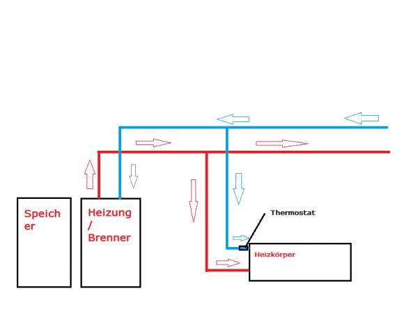

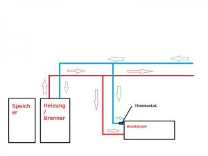

    Hallo Nobbi,
    das Aufstellen aller Thermostate haben wir bereits für eine Nacht versucht. Das waren zwar nur ca. 12 Stunden aber ich könnte mir vorstellen das reicht.
    Das periodische Pumpen würde den "Tick" Ton erklären den ich gestern erstmals hörte. evtl stellt sich hier eine Pumpe an.
    Das darauffolgende Knallen dann eine eventuelle Entladung des Drucks der sich , meiner Theorie nach, entlädt.
    Ich habe versucht das ganze mal zu skizzieren.
    Mein Heizungsbauer meine jedoch gerade am Telefen: "Das kann nicht sein, die sind richtig angeschlossen".
    Ich hoffe nicht das ich gestern und heut morgen im Halbschlaf was falsch gesehen habe.

    Die Druckentladung wäre auch meine Theorie. Der Heizungsbauer mag ja alles richtig installiert haben...hat er denn auch den Ur-Bestand (vom Bau) kontrolliert.
    Wie gesagt...mach die Heizung mal länger aus und alle Ventile auf....dann sollten sich alle Druckunterschiede...wo auch immer die stecken abgebaut haben....

    Guten Morgen zusammen,
    nach der gestrigen Euphorie über den gefundenen Fehler kam gestern Abend die Ernüchterung.
    Die Heizkörper sind alle richtig angeschlossen. Vor und Rücklauf sind leider nicht vertauscht worden. Der Rücklauf war nur wärmer weil ich am Vortag vergas einen Heizkörper zu schließen. Das Restliche Wasser strömte wohl durch den Rücklauf und erwärmte diesen (Aussage Heizungsbauer). Ich hatte trotzdem beide Kugelhähne, direkt an der Heizung, geschlossen sodass kein Wasser in den Kreislauf drückt.

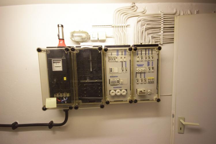

    Ausdehnung und Spannungen fallen, auf Grund der zeitlichen Abfolge, vollständig raus. Der Knall ist immer um 22:31 Uhr hörbar. Dann immer im 10 Minuten Takt. 22:41 - 22:51....
    Der Heizungsbauer war gestern zu Besuch und hat meine und seine Checkliste abgearbeitet. Zudem die Heizung nochmal eingestellt.
    Er sagte jedoch im Vorfeld das - egal was er mach - die Ursache nicht behoben wird. Es könne nicht die Heizung sein, denn diese steht zum einen auf Sommerbetrieb und sei nachts nicht in Betrieb. Zudem sei in der Heizung nichts weiter verbaut was die Zeitabfolge erklären würde. Eine Druckentladung immer zur gleichen Zeit sei auch unmöglich.
    Nun galt es weiter zu suchen. Wir fanden im Vorratskeller eine große Stromdose. Hier verbirgt sich ein Starkstromanschluss für die alten Stromheizungen. Zudem kam zur Sprache das der Vorbesitzer damals wohl zwei Stromzähler hatte, einen für normalen Strom und einen für einen Nachtstromtarif.
    Der Nachstromtarif in Verbindung mit dem Starkstromanschluss ist nun unser neuer Ansatz. Der Heizungsbauer meinte das die Nachtstromtarife von damals zum einen Nachts und zu anderen einmal Tagsüber gegen 14:00 Uhr geschaltet wurden.
    Das deckt sich in etwa mit den "Knall"-Zeiten.
    Eventuell wurde irgendwo in der Wand ein Schütz für Starkstrom verbaut welcher sich zu den Zeiten einschaltet.
    Zudem habe ich auf den Bildern der Renovierung ein Kabel über der Haustür gefunden wo keiner weiß wo diese hinführt.
    Es könnte aber in Richtung Geräuschquelle gehen.
    Auf dem Bild sieht man die Stromkästen zum Zeitpunkt des Kaufes. Hier ist zwar nur noch ein Zähler zu sehen, jedoch gab/gäbe es eine Kiste für einen zweiten.
    Meine Fragen diesbezüglich:
    Was haltet Ihr von diesem Ansatz?
    Wo finde ich die Sicherung für den Starkstrom?
    Ist diese im Stromkasten zu finden?
    Wenn ich den FI rausmache, wird dann auch der Starkstrom ausgestellt?

    Klingt sinnvoll....siehe Post 21....Nimm die Hauptsicherung raus, früher hatten die Häuser keinen Schütz....ggfs. läuft da noch was ohne den FI....
    Eigentlich wäre jetzt der Elektriker dran mal nachzusehen. Dürfte eine Aktion von wenigen Minuten sein nachzuschauen ob da noch Saft auf der Leitung ist und ob da noch was aktiv ist. Spekulieren hilft da nicht.

    ich habe heute Nacht die drei Sicherungen direkt am Zähler rausgenommen. Leider brauchte auch dies keinen Erfolg.
    Wir haben heute Morgen beim Stromanbieter angerufen und im Rat gebeten. Deren Meinung deckt sich mit unserer. Es könne nur ein altes Rundsteuergerät mit einem Schütz verbaut worden sein. Dieses schaltet dann zur gewohnten Zeit.
    Das Problem an der Sache.....
    Wie finde ich das Teil?

    Auf die Gefahr hin mich zu wiederholen. Frag einen Elektriker. Der kann viel sehen wenn er den Verteiler öffnet oder einen Rundgang im Haus macht....und der kann das Ding auch im Sicherungskasten abklemmen
    Wenn er nicht offensichtlich zu finden ist, sitzt er möglicherweise in einem Unterputzgehäuse, dass möglicherweise Übertapeziert wurde.
