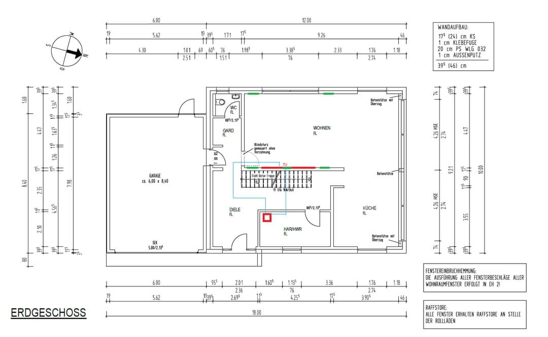

    in Kürze startet unser Hausbau.

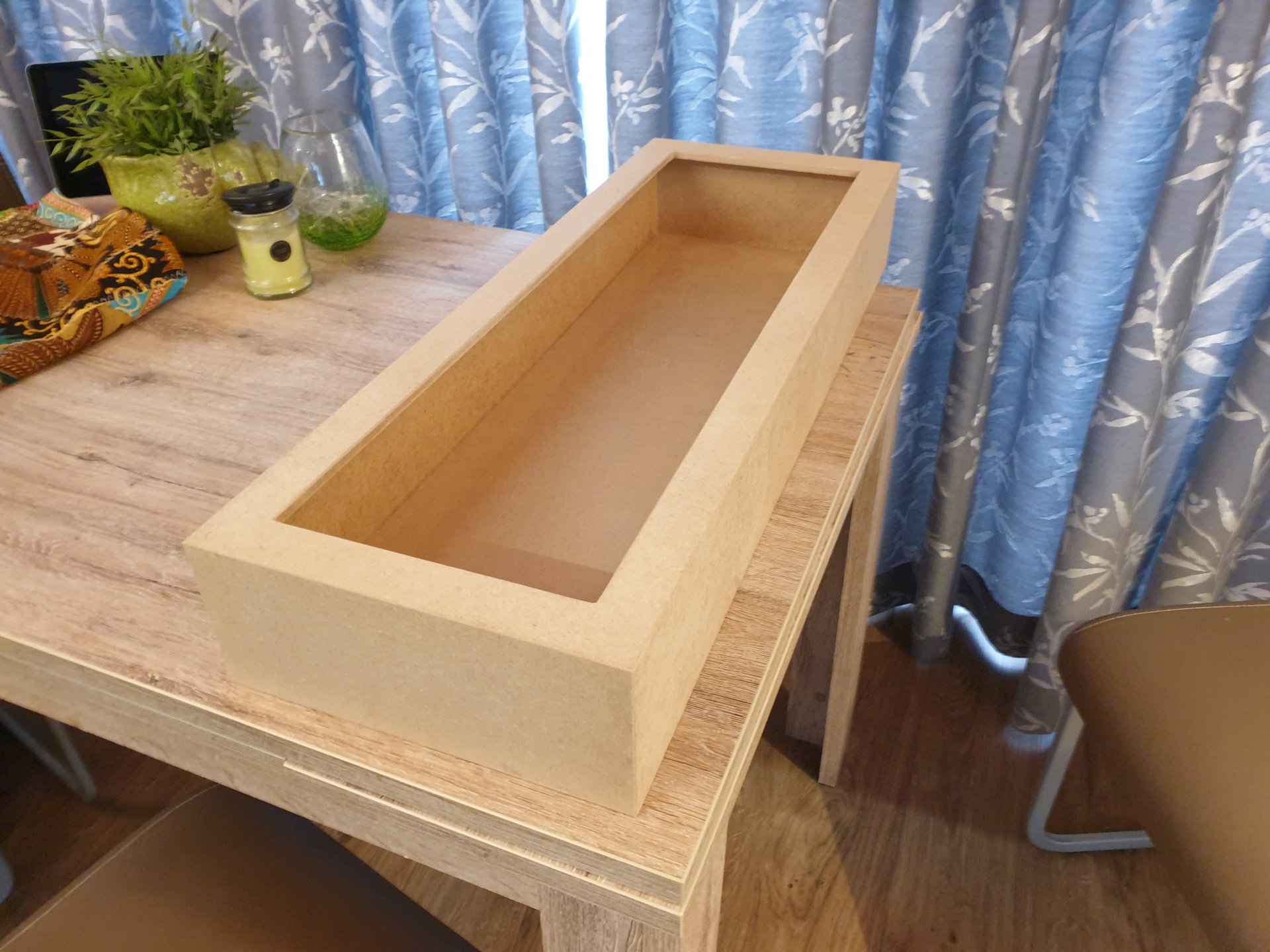

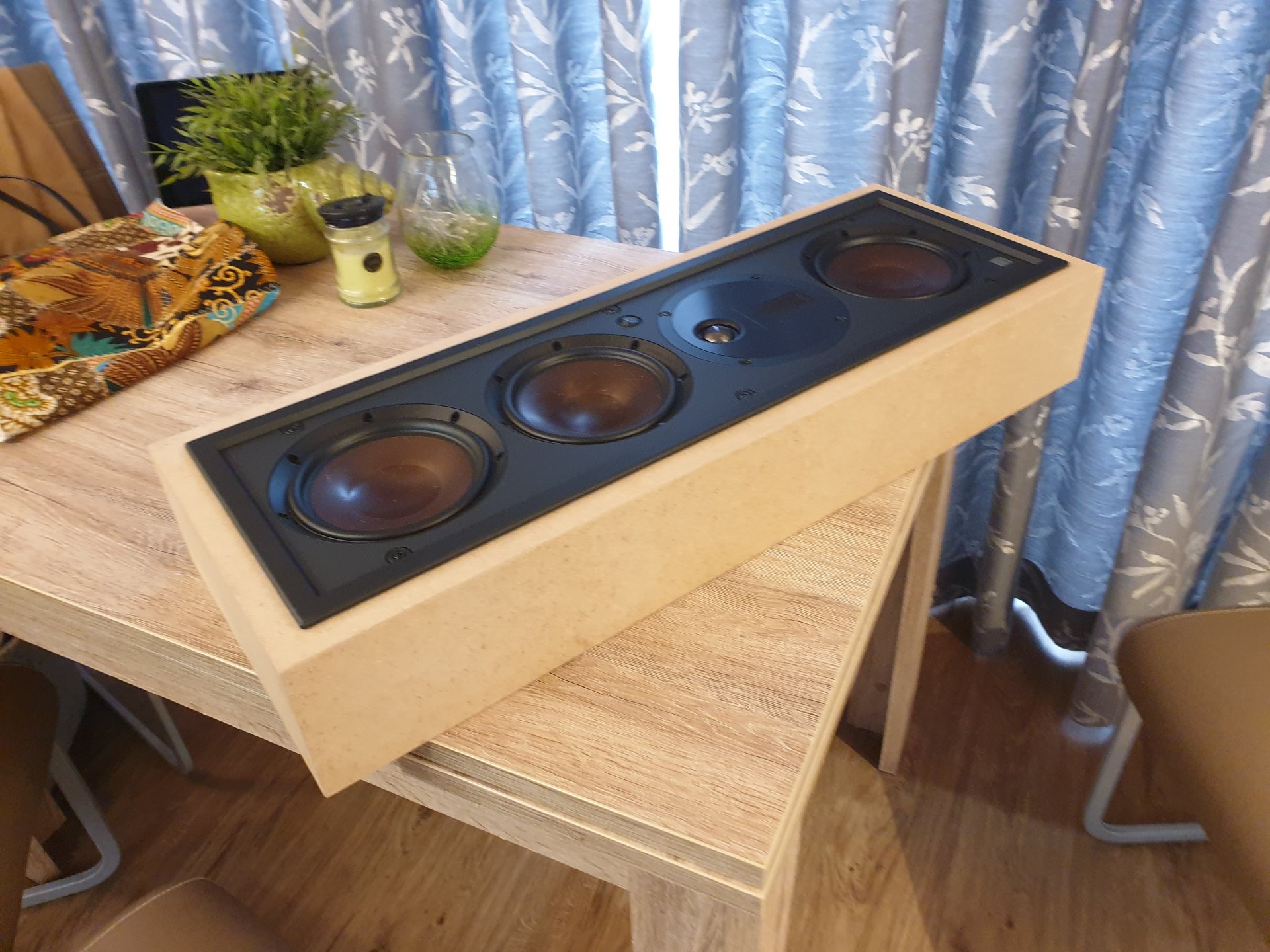

    Im Wohnzimmer sollen in die Wände Einbaulautsprecher. Diese kommen wiederrum in Kästen die vom Schreiner angefertigt werden. Die Kästen haben Außenmaße von ca:
    Höhe 80cm
    Breite 27cm
    Tiefe 12cm
    Es kommen 2 Lautsprecher hochkant rechts und links neben den TV und einer liegend unter den TV.
    Zudem zwei hinten an die Couch hochkant rechts und links.
    Die TV Wand ist eine tragende Innenwand, die Rückwärtige Wand ist eine tragende Außenwand. Jeweils in 17,5cm KS (außen WDVS) es würden also nur 5,5 cm stehen bleiben.
    Man sagte mir das geht ohne Sturz und in der Statik müsse man das nicht beachten...
    Die Kästen würden nach dem Rohbau in die Wände mit Schaum geklebt werden.
    Viele Grüße :)

    Hier noch ein Grundriss :)

    Sicher das hier nicht so einiges zu beachten wäre ?

    Baupraktisch wird das mit den Aussparungen wohl oft so gemacht und funktioniert zu 99%+ auch erstmal, theoretisch ist es aber böser Pfusch. Man kann Dir hier jedenfalls seriös nur sagen, dass die Aussparungen so zu groß sind und halt eben doch bei der Statik beachtet werden müssen.
    https://www.dgfm.de/fileadmin/downloads/04_Merkblaetter/46453_ZdB_MB_Schlitze_150dpi_2015.pdf
    Schaumverklebungen sind, bis auf ganz wenige Ausnahmen, ein sicheres Zeichen für fortgeschrittene Ambitionslosigkeit, man kann sowas tun, da redet man dann aber nicht darüber und lässt es auch ganz schnell verputzen, damit es niemand mehr sieht. Das ist das bautechnische Pendant zur Inkontinenzwindel, lass uns einfach nie wieder über sowas reden.
