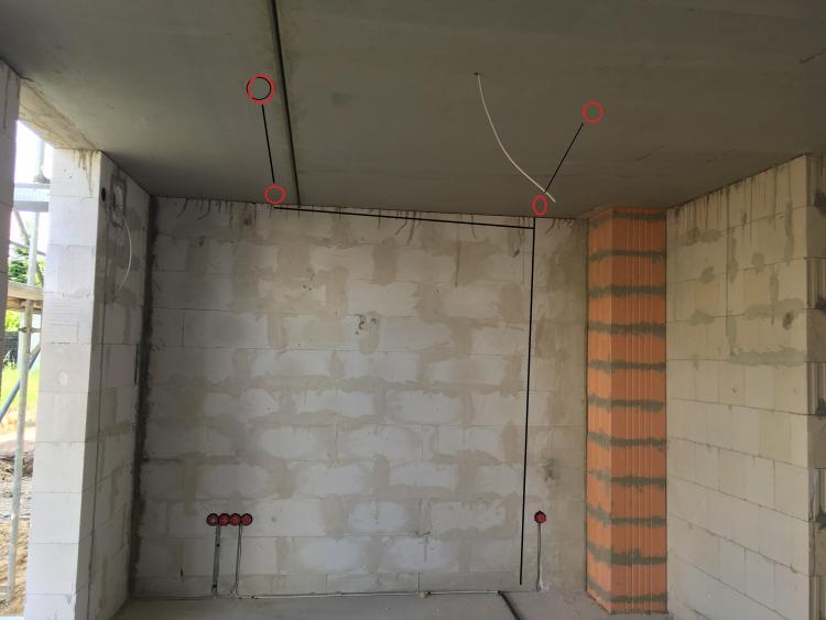

    Nabend zusammen,
    vorab für euch zur Kenntnis, ich habe bzgl des Bauens von Häusern absolut keine Ahnung und arbeite mich gerade als Bauherr gemeinsam mit der Bauträgerfirma durch einen Menge von Bauabschnitten. Ein kleinerer Teil eines Bauabschnitts betrifft das Verlegen von Lautsprecherkabel im Rohbau ohne Estrich und Putz.
    Im Anhang findet ihr ein Foto auf dem die Stellen markiert sind, wo Lautsprecher installiert werden sollen. Die Lautsprecher sollen Teil des neuen Dolby Atmos Systems (oder für die DTS Enthusiasten DTS:X Systems ;) ) werden. Dazu sind an der Decke eben an den erwähnten Stellen Lautsprecher zu installieren. Mein Ziel besteht darin, die Lautsprecher Kabel von der Wand, in der bereits ein Kabelkanal gefräßt ist, geradlinig zu den Deckenauslässen zu verlegen.
    Rot = Lautsprecherauslässe
    Schwarz = gewünschter Lautsprecherkableverlegung
    Wie mache ich das am besten? Nutze ich da eine Fräse? Wie sieht es in diesem Zusammenhang mit Baustatik und sowas aus? Ist es vielleicht besser die Lautsprecherkabel durch die Wand zum Geschoss darüber herzuleiten und dann an den jeweiligen Auslässen von oben durch die Decke nach unten zu bohren?#

    Meine Meinung:
    Ich würde da Leerrohre legen lassen. Wer weiß, wie die Anforderungen an Kabel für Lautsprecher später mal sind.
    Bei uns kommen die Leerrohre von oben durch die Decke. Spricht die liegen mit auf der Decke EG (also Fußboden OG), wo dann ja noch der Fußbodenaufbau drauf kommt. Ideal wäre natürlich gewesen, wenn du das vor der Decke geplant hättest. Dann bräuchte es jetzt keine Kernbohrung für die Leerrohre.

    wenn die leerrohre nicht allzu dick sind brauchst du keine kernbohrung

    Jo danke Dir. Ich habe heute mal nach einer leihbaren Nutsäge für harte Untergründe geschaut und spiele gerade mehr mit dem Gedanken, das Lautsprecherkabel in eine ca 0,5cm tiefe Nut in der Decke zu platzieren und zu verputzen. Wie könnte man das Kabel dort vorübergehend anbringen, so dass es in Ruhe verputzt werden kann? Gibt es da was zu beachten? Oder ist das eher eine suboptimale Lösung?

    Die Frage ist ja, wird die Decke überhaupt verputzt?
    Also bei uns wurde diese nur dünne gespachtelt und dann Tapete drauf. Wenn du 5mm Nut fräst und das Kabel vermutlich stärker ist, guckt es raus. Bzw. sollte über dem Kabel auch eine gewisse Überdeckung sein.
    Ansonsten zum Befestigen:
    Da du in der Betondecke schlecht mit Nägel arbeiten willst, KÖNNTE sich eine Heißklebpistole anbieten. Diese habe die Handwerke bei uns verwendet, als die (Ecke-)Schienen im Bad gesetzt wurden. Dazu muss ich sagen, wir haben im Bad Steinteppich. Der Vorteil ist, dass es recht schnell fest wird. Ob die Hitze das Kabel aushält kann ich allerdings nicht sagen.

    Man sollte es tunlichst unterlassen in einer fertigen Decke eine Nut zu fräsen. Stichwort: Überdeckung der Bewehrung.
    Das einzig richtige ist die Kabel auf der Decke (unter dem Estrich) zu verlegen, oder während der Baufase auf der Filigrandecke. Alles andere ist nicht zulässig und kann im schlimmsten Fall die Tragfähigkeit beeinträchtigen!
    Genauso wie es der Elektriker mit dem Kabel für die Deckenleuchte gamcht hat.

    Also wenn die Decke nur 5mm Bewehrungsüberdeckung hat dann würde ich mir aber auch Sorgen machen.
    Aber klar, wenn da eh noch kein Estrich liegt dann machen es von Hinten durch die Brust ins Auge.
    Bei den 20 mm Bohrungen oder was du da brauchst geht auch mit dem normalen Bohrhammer und entsprechendem Bohrer.

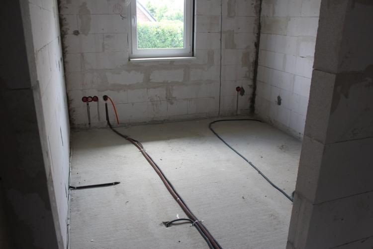

  9. #9 djd1983, 30.07.2017
    djd1983
    djd1983
    11.06.2017
    Elektrotechnischer Assistent
    Duisburg
    Nabend Folks,
    ich habe die Kabel jetzt vom 1. OG durch vier Löcher im Fußboden nach unten verlegt. Im 1. OG habe ich diese dann gebündelt und sauber zu einer Wand gelegt. Hier wurde in einer naheliegenden Wand ein Kabelkanal gefräst, durch welchen die Kabel nach unten ins EG geleitet werden. Im weiteren Verlauf habe ich sie dann durch ein Leerrohr auf dem Fußboden im EG zum Endpunkt in der Wand velegt, wo die Lautsprecherkabel in einer Lautsprecher-Steckdosenleisten enden sollen. Ich denke dies war die beste Lösung. Wenn jetzt allerdings ein Kabel aus irgendeinem Grund kaputt geht, ists natürlich blöd, aber das Risiko gehe ich ein :)
    Auf dem Foto zu sehen, die LSKabel in blauen betonfesten leerohren zu den jeweiligen Auslässen.
    Die Kernbohrungen waren mit dem richtigen Werkzeug einfacher als ich dachte.
    MfG
