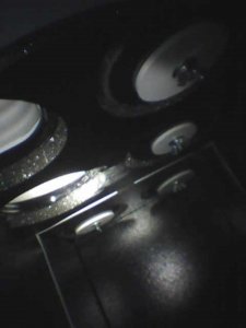

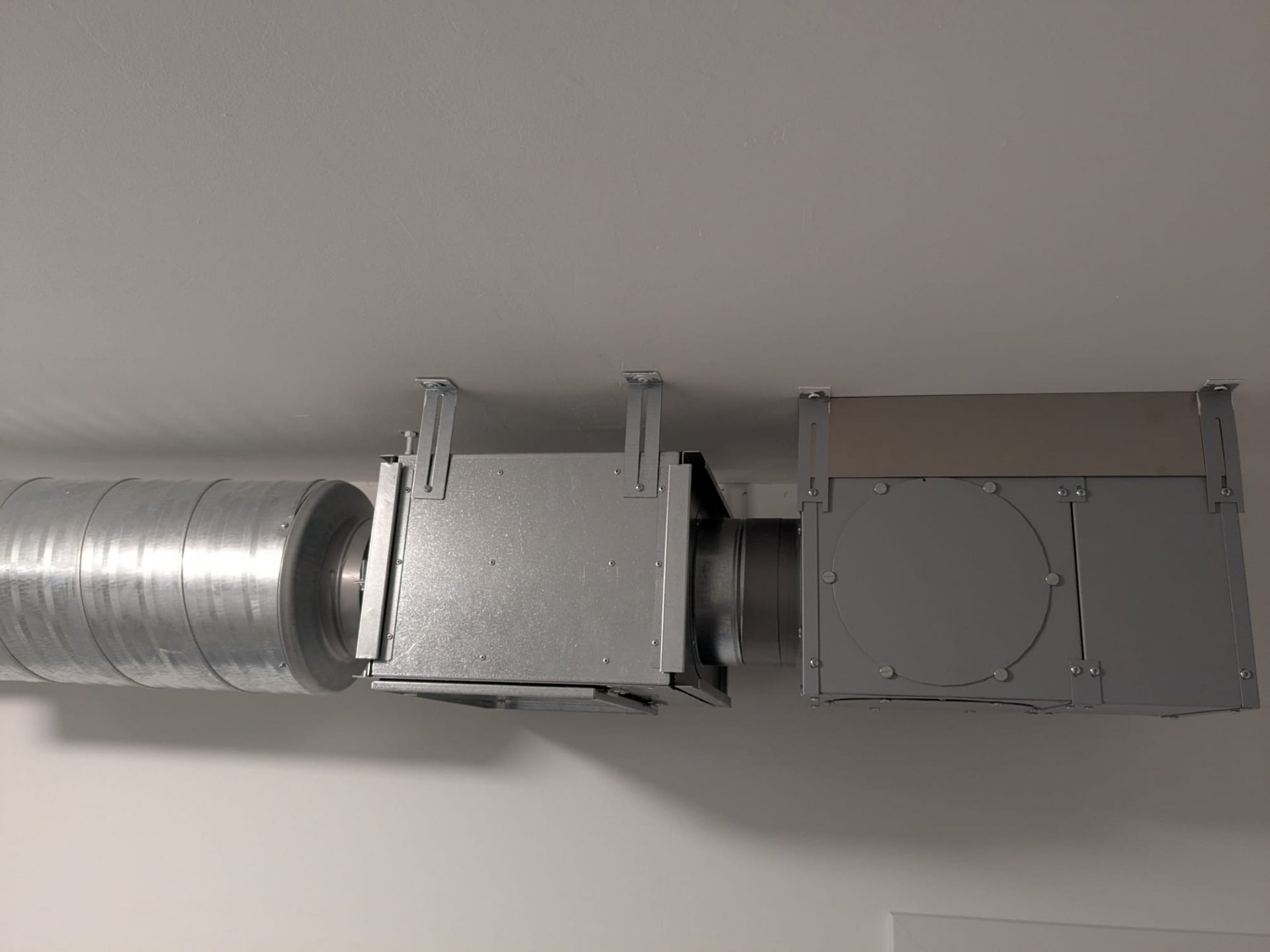

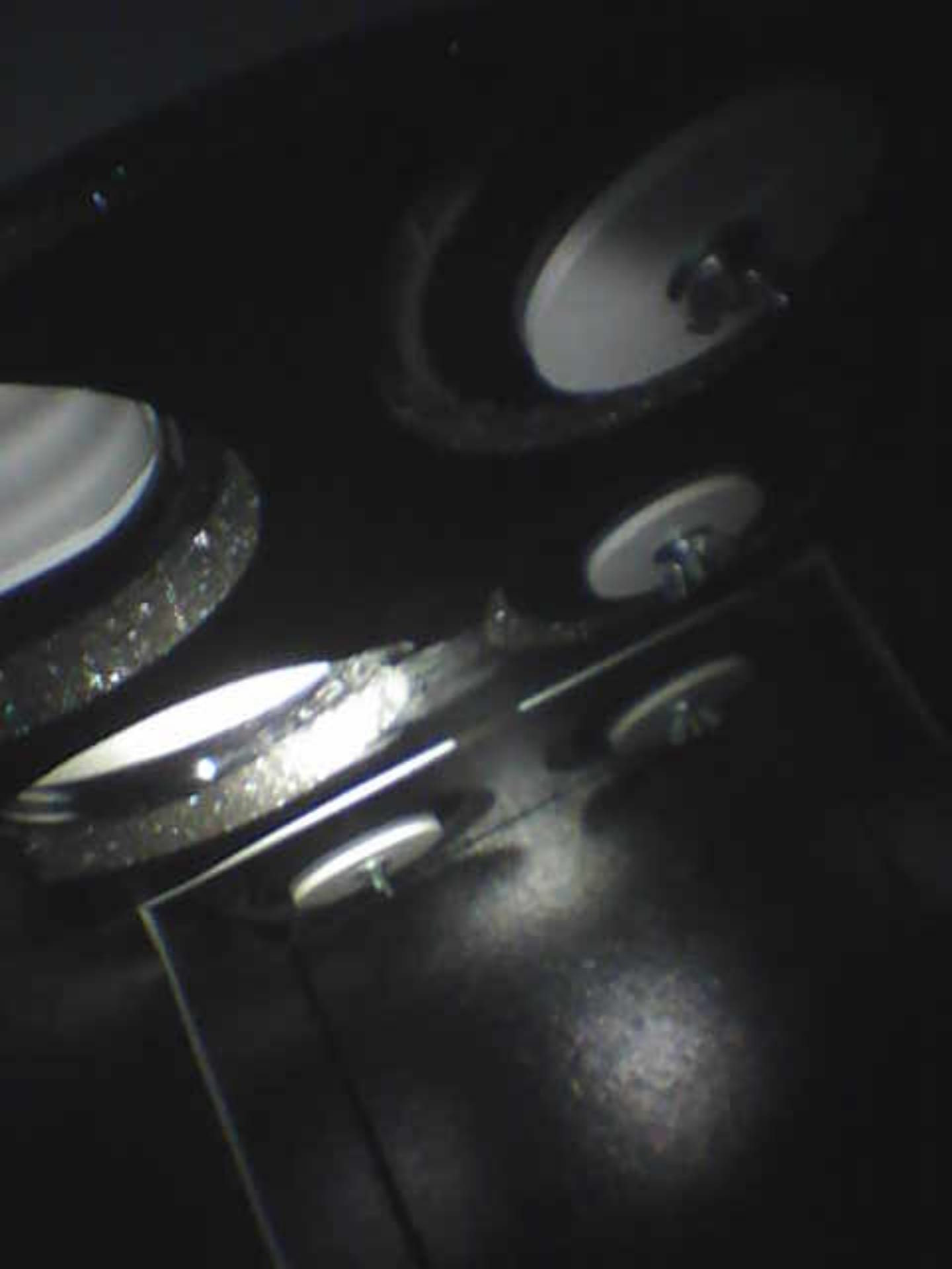

    Nachdem ich in den letzten Tagen keine Zeit hatte, mich um das Thema zu kümmern, melde ich mich wieder. Das Bauunternehmen ist informiert, aber vielleicht hat hier noch jemand eine Idee.
    Meine Vermutung ist dass das Geräusch durch die Vibration der Filterbox bzw. der Verteilerbox entsteht, die Decke vibriert in dem Bereich auch stark. Der Verdichter scheint aber auch eine Rolle zu spielen. Ist es normal dass die Filterbox bzw. Verteilerbox stark vibrieren?
    Hier auch die genaue Übersicht über die Soll-Zuluft gemäß Planung:
    • 3 Räume mit jeweils 20 m^3/h über jeweils einen Zuluftkanal
    • 1 Raum mit 40 m^3/h über einen Zuluftkanal
    • 1 Raum mit 60 m^3/h über zwei Zuluftkanäle
    Hier außerdem zwei Bilder, eins von außen und einmal die Innenansicht der Verteilerbox. Sieht das fachgerecht aus?

    Weitere Tests haben ergeben das die Vibration der Filterbox bzw. Verteilerbox und auch das Brummen abnehmen wenn man den Luftfilter aus der Filterbox entfernt.
    Hat dazu noch jemand eine Idee? Wäre es sinnvoller gewesen den Schalldämpfer hinter der Filterbox zu montieren?

    Mir erschließt sich der Sinn der Filterbox nicht. Die LWZ hat selbst Filter, wozu dann noch der zusätzliche Kasten? Das ist doch doppeltgemoppelt. Dann stimmen logischerweise die Ströme nicht mehr und das Ding dreht höher, wie es eigentlich soll.
    Dieser Verteilerkasten da, ist der wirklich Original SE? Der Original-Verteiler für LVS-Rohr sieht komplett anders aus und der für Dein Rohrsystem noch mal anders...
    Stammte die Lüftungsplanung von SE?
  11. #11 Sockeldichtung, 24.12.2024
    Sockeldichtung
    Sockeldichtung
    21.09.2024
    21
    In der Filterbox ist noch mal ein feinerer Filter eingesetzt (PM1 75%). Z. B. für Pollen.
    Ich weiß nicht ob das der Original-Verteilerkasten ist, die ganze Planung und Konstruktion stammt vom Installateur unseres Hausbauers. Was meinst Du mit LVS?

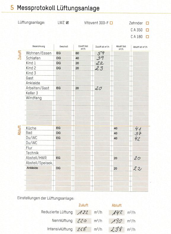

    Falls das hilft: Die Zuluft ist auf der aktuellen Lüfterstufe auf 220 m^3/h eingestellt, die Abluft auf 190 m^3/h. Die durch den Installateur bei diesen Einstellungen für Zu- und Abluft gemessenen Werte sind jeweils 160 m^3/h.

    Der zusätzliche Filter ist Mumpitz. Es gibt für SE passende Filter.
    Hier ist von verschiedenen Herstellern ganz offensichtlich was zusammengeschustert worden, was vorne und hinten nicht passt. Ob die Luftmengen passen, muß man sehen, wenn man alle Unterlagen hat.
    Auf jeden Fall ist die Differenz zu groß. Bevor ich mir jetzt hier die Finger wund schreibe:
    auch eine Lüftungsanlage muss abgeglichen werden
    Da ist alles gesagt. Ich wette, Dein Spezl da bekommt Schnappatmung wenn Du ihm das Ding um die Ohren haust...

    Die 220 bzw. 190 m^3/h sind die an der Wärmepumpe bzw. KWL eingestellten Werte. Es kommen nur rund 160 m^3/h an in den Räumen laut Messung. Es gilt also Zu- = Abluft. Ist das trotzdem ein Problem? Die Zuluft wird stärker gefiltert als die Abluft also erscheint es mir plausibel dass der Druck der Zuluft höher sein muss um ein ausgeglichenes Verhältnis aus Zu- und Abluft zu erreichen. Ist das nicht so?
    Erklärt denn die Filterbox das Dröhnen? Die müsste doch grundsätzlich funktionieren ohne störende Geräusche auszulösen oder nicht? Wie gesagt wirkt sich auch aus ob der Verdichter läuft oder nicht. Ohne laufenden Verdichter und ohne eingesetzten Luftfilter ist die KWL fast geräuschlos.

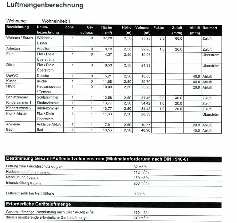

  15. #15 Sockeldichtung, 25.12.2024
    Sockeldichtung
    Sockeldichtung
    21.09.2024
    21

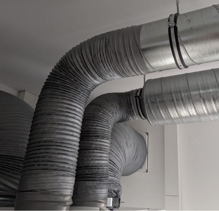

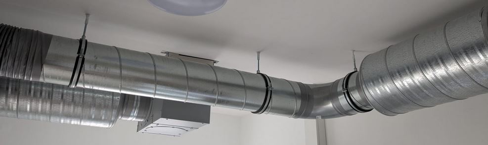

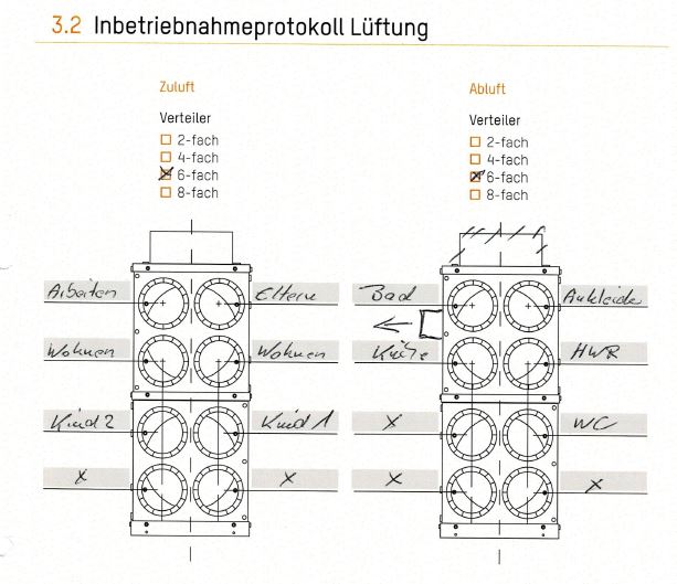

    Sicher dass das keine Originalteile sind? Filterbox und Verteilerbox sollten eine ComfoWell CW-F 320 und ein ComfoCube sein, denke ich.
    Hier die Berechnung und noch zwei Fotos.

    na ja, Comfo ist wer? Richtig, nicht SE. Oder baust Du auch eine Golf-Abgasanlage in Deinen Mercer ein? Siehste.
    Die LWZ sind arg empfindlich. Wenn dann noch einer dazu kommt, der kein richtiges Händchen hat...
    Zu den Luftmengen: 160 rein und 160 raus. So isses berechnet und so sollte es auch sein. Sicherlich verliert man etwas bei der Leitungsführung, aber fast 30 %? Never. Die Maschine will aber die eingestellten 220 m³ erreichen. Also dreht sie wie doof. Wenn dann jetzt noch ne Bremse dazu kommt, wie ein 2ter sinnloser Filter, dann quält sie sich.
    Wenn jetzt dazu noch der Kompressor anspringt, es ist ja ein Gerät, dann überträgt sich das. Ich hoffe ja mal, daß Wanddurchführung WP und die Schläuche dazu wenigstens Original SE sind. Sonst liegt da die nächste Ursache.
    Dann soll der Lüftungsbaumeister zusehen, daß er den ganzen Blechkram da Schallentkoppelt.
    Nach den Ventilen frag ich lieber erst gar nicht....
