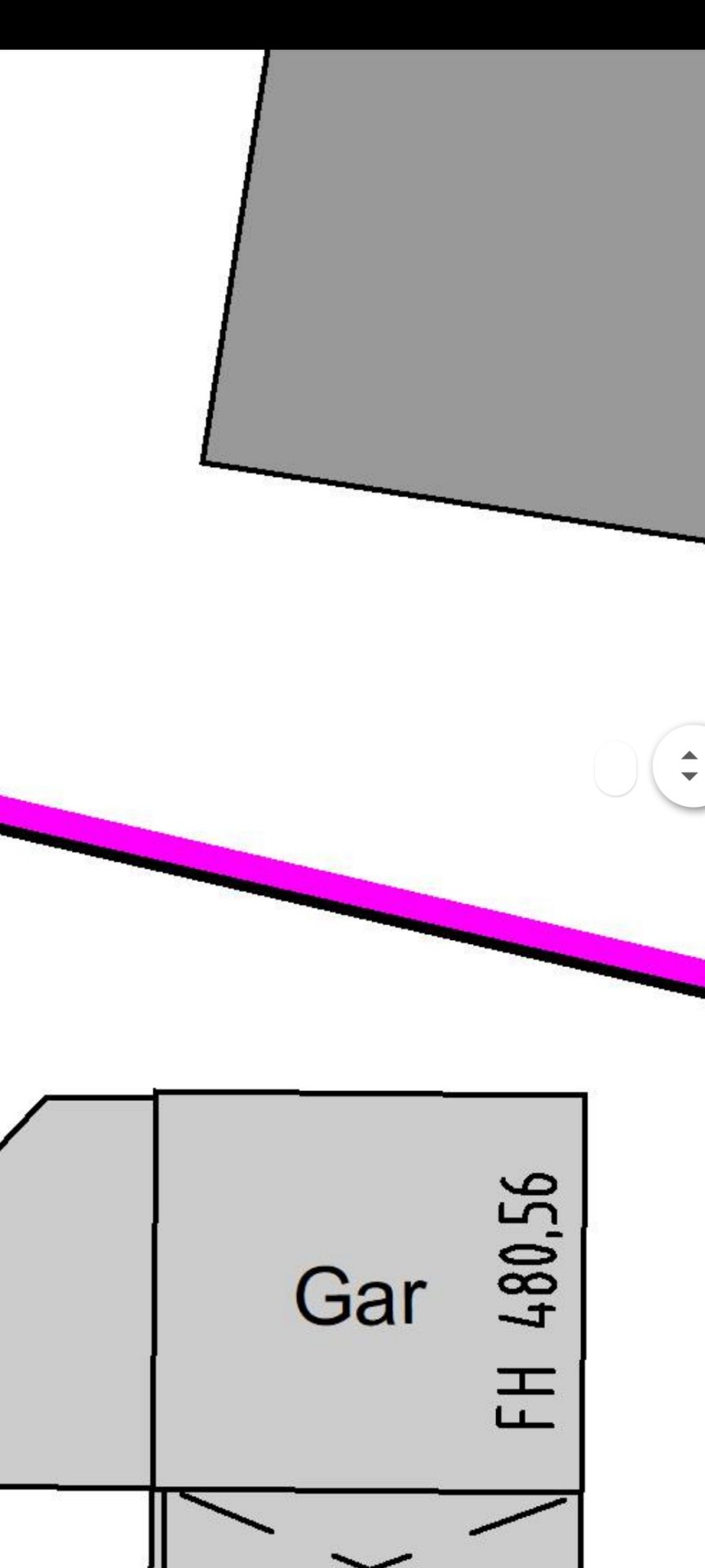

    So sieht das aus. An der rechten Ecke sind es 2m und nach etwa 2,4m von rechts rein dann die 2,5m.

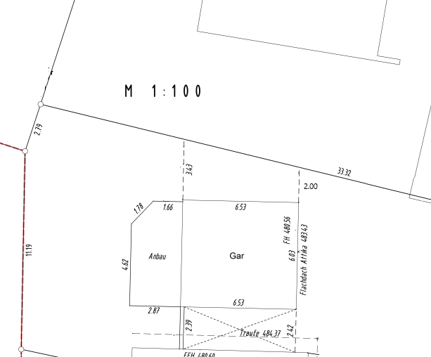

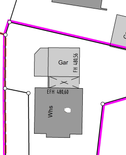

    So hier nochmal mit größeren Ausschnitten.
    Ich hoffe so ist es besser zu beurteilen...
    Die Aufstockung soll über die gesamt Doppelgarage.
    Höhe der Garage ist 2.90m und es sollen nochmals 3.50m drauf.

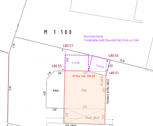

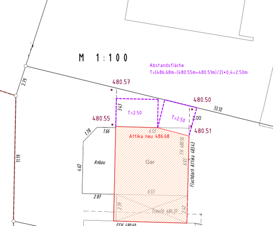

    Hier mal mein mangels Fakten phantasievoll ergänzter Plan:
    Bezüglich der Benutzung der abstandsflächenrechtlich privilegierten Garage zitiere ich mch mal selbst:
    hanghaus2000 und simon84 gefällt das.

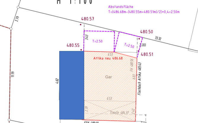

    MMn ist das Maximum so:

    Die blaue Fläche ist Abstandsfläche oder Auskragung der Aufstockung?
    Die abgeschrägte Ecke (Abriss) besteht aus Wand (Kalksandstein), der 18cm Betondecke samt Attika 25cm, also sehr massiv. Der Wand zu entfernen sollte kein Problem sein, aber die Decke samt Attika, könnte ich diese auch als Auskragumg stehen lassen?
    Würde ja nicht mehr als 1,5m verstehen und hätte auch 2m Grenzabstand?
    Das würde massiv Abrissarbeiten ersparen.
    hanghaus2000 gefällt das.

    Ich habe nichts von Abriss geschrieben und auch keinen Abriss im Plan dargestellt. Stattdessen habe ich auf die unterschiedlichen Rechtspositionen der Obergerichte in NRW und BW verwiesen, die zum Inhalt haben, dass in BW eine Garage auch dann keine Abstandsflächen auslöst, wenn ihre Bausubstanz nicht abstandsflächenrechtlich privilegierten Nutzungen dient.
    Das ist hier der Fall. Deine Garage ist privilegiert und löst keine Abstandsflächen aus. Wenn diese Garage jetzt einem Wohnraum als Bodenplatte dienen soll, löst sie immer noch keine Abstandsflächen aus. Die Aufstockung aber schon. Daher darf die Aufstockung nicht das gesamte Garagendach überdecken, sondern muss in dem Bereich zurückspringen, der näher als die erforderliche Abstandsflächentiefe an der Grenze steht.
    Ob Dein Baurechtsamt in Deinem Fall diese Rechtsauffassung teilt, musst Du selbst herausfinden. Zuvor musst Du aber eine bauvorlageberechtigte Entwurfsverfasserin finden, die diese Auffassung teilt und bereit ist, diese vor der Behörde zu vertreten.
