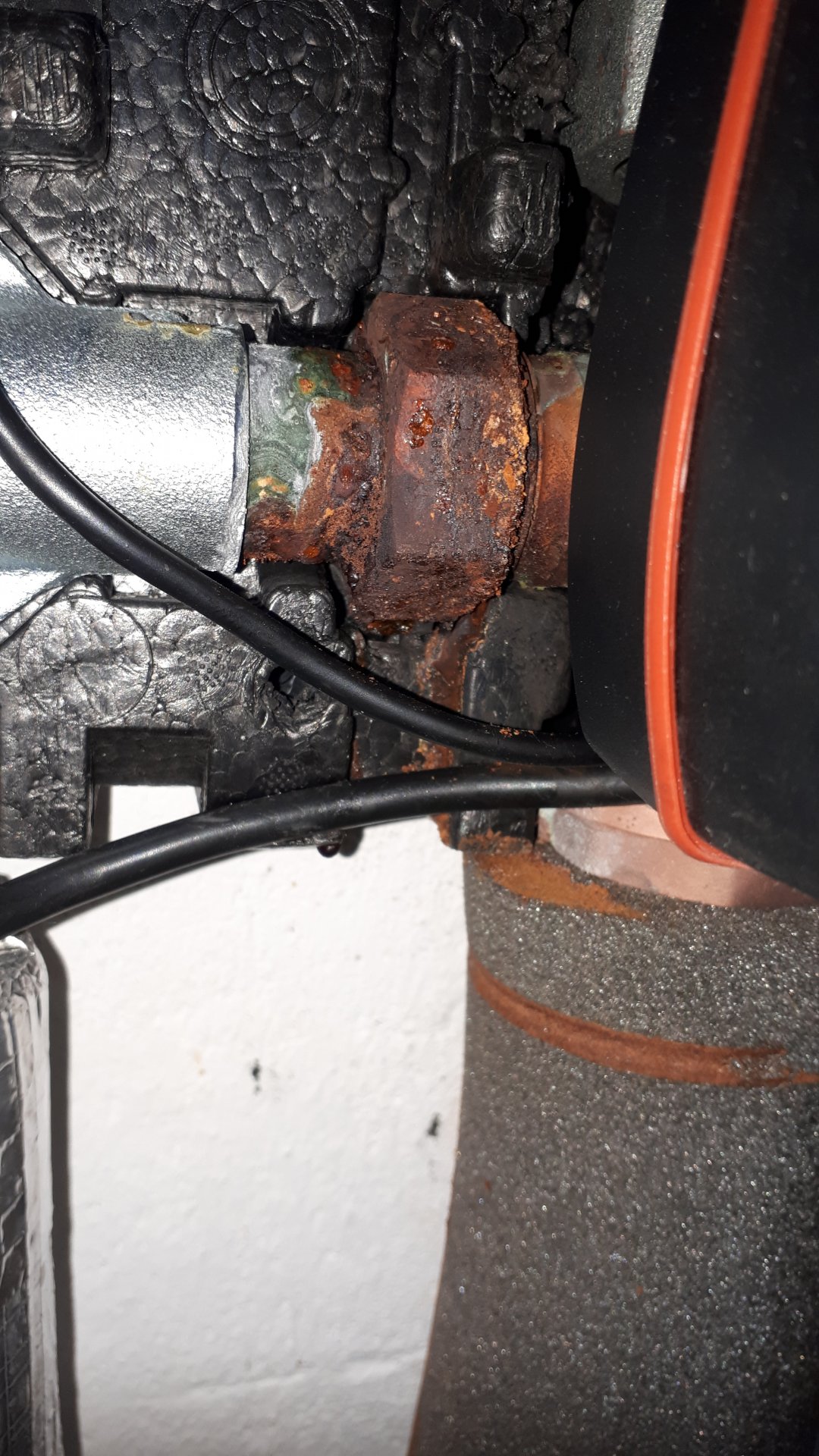

    ALLE MAL HERHÖREN:
    Es zeichnet sich eine Erklärung für mein Problem ab.
    Aufgrund der zahlreichen Ratschläge und Epfehlungen bin gestern noch in den Keller gesiegen
    und habe sämtlich Verschraubungen, Press-Stellen beginnend am Wärmetauscher, der ja dick
    in Styropor eingpackt ist, weiter die Sicherheits-Armatur, auch dick eingepacklt und dann endlich
    den ganz dicken Brocken, das Mischer+U-Pumpe-Gehäuse von seinem dicken Styropor-Mantel
    entkleidet und mir auch dort alle Verschraubungenund sonstigen Verbindungen angeschaut, was
    man normalerweise ja nicht alle4 Wochen macht, aber in diesem Fall höchstwahrscheinlich die
    Lösung oder Erklärung für mein Druckverlust-Problem geliefert hat Doppelpunkt:
    EINE der zahlreichen Verschraubungen war hochgradig korrodiert garniert mit getrockneten
    Wasserflecken und fettem Rost-Besatz - HALLELUJA !! Das könnte es sein, siehe beigefügtes Foto.
    Da dieser Rost-Besatz völlig trocken war (ich habe seit Wochen die Heizng mit 0,0 bar Wasserdruck
    betrieben, habe ich die Wasser nachgefüllt und den Druck auf 1.7 bar erhöht in der Hoffnung, dass
    sich dann auch nach einigen Stunden Wassertröpfchen zu sehen sein müssten.
    Nach etwa einer Stunde (60 Minuten) bei genauem hinschauen unterstützt mit einer starken Lampe:
    2 Mini Tröpfchen an der Korrosionsstelle - Feuchtigkeits-Probe mit dem Finger: es ist Wasser !!
    HURRA ! HURRA ! HURRA !
    Ein jahrelanger Albtraum löst sich auf, ich fasse es immer nicht.
    Jetzt aber großes Lob für diese Community, die mich mit Euren Tips und Hinweisen angetrieben
    habt, nochmal alles auf den Prüfstand zu stellen und systematisch die möglichen Schwachstellen
    zu inspizieren, Euch gebührt mein Dank !

    Nachbemerkung:
    Es ist also nicht verwunderlich, dass der immense Wasserverlust nirgendwo Flecken oder Durchfeuchtiungsmerkmale
    hinterlassen hat. Das Leckwasser trat an einer Verschraubung direkt am Vorlauf-Rohr des Mischers auf und konnte
    dort innerhalb des dicken Styropor-Mantels ganz schnell verdunsten, vielleicht sogar verdampfen und hinterließ keinerlei
    Spuren, zienlich fies, oder ?
    Nochmals DANKE an die Community für Euren Beistand !

    Wasser an Verbindungsstellen kann übrigens bei Aluverbundrohren zum Problem führen.
    An den Stirnflächen ist das Alu nämlich offen. Wenn das Alu korrodiert kann das den Halt des Rohres im jeweiligen Fitting Klemmsystem beeinträchtigen bis die Verbindung locker wird und leckt.
    Deshalb ist das Einpacken der Rohre an Verbindungsstellen zwar thermisch von Vorteil, kann aber wie man sieht auch ziemliche Nachteile zur Folge haben.

    Das sieht nach galvanischer Korrosion aus.
    Hat man bei der Montage nicht auf die Werkstoffpaarungen geachtet?
