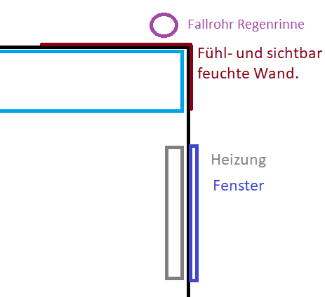

    vor nicht langer Zeit sind wir in unsere neue Wohnung eingezogen und haben leider direkt einen verschwiegenen Mangel entdeckt. In eine Wand zieht Feuchtigkeit. Da großflächig Schimmel vorhanden war, haben wir das schnell professionell beseitigen lassen. Aussage war, die Feuchtigkeit kommt durch Kondensation. Leider haben wir jetzt im Winter festgestellt (circa 3 Monate später), das die Wand wieder komplett feucht ist. Man sieht die Feuchtigkeit auf der Anti-Schimmelfarbe. Der Schimmel ist zum Glück bis jetzt nicht wiedergekommen.
    Bzgl. Kondensation - wir haben in jedem Raum Hydrometer und halten die Luftfeuchtigkeit immer unter 60%
    Welcher Handwerker/Gutachter kann prüfen woher die Feuchtigkeit genau kommt? Unsere Vermutung ist, das es durch die Fassade ins Mauerwerk reinzieht. Es handelt sich um die Wetterseite - außerdem gibt es in der entsprechenden Ecke keine Rohre. Den führenden Leckageorter der Gegend habe ich schon angerufen, dieser kann Fassaden aber nicht prüfen. An der entsprechenden Stelle läuft ein erneuertes Regenrohr runter - die Löcher der alten Befestigung wurden nie geschlossen. Bestehen hier gegebenenfalls Ansprüche oder sind diese verjährt, da 2019 erneuert?

    Außenecke eines Altbaus, die im Winter zu kalt wird, weil nicht genügend geheizt wird? Was für ein Raum, welche Temperaturen, welches Lüftungsverhalten?

    Ja, Außenecke Altbau - Küche.
    Die Temperatur halte ich bei 21.5-22.5° - Nachtabsenkung wird nicht gemacht, da m.M.n. nicht zielführend. Luftfeuchtigkeit wird bei max. 55% gehalten, ca. 4 mal am Tag für 5-10min. quergelüftet. Draußen ist leider alles feucht, daher kann man nicht so viel Feuchtigkeit "rauslüften". Heizung steht auf 3.

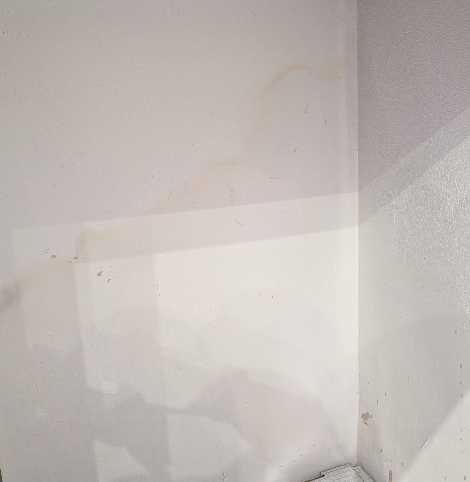

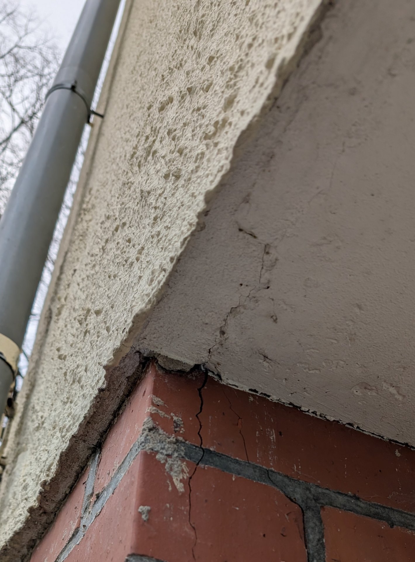

    Die Wand ist wirklich sicht- & fühlbar feucht - vom Boden bis circa 50cm Höhe. In den 2 Monaten wo keine Möbel davorstanden war nichts zu sehen. An dem Rest der Wand ist auch nichts. Der Putz von außen an der Ecke der Wand sieht locker und "aufgequollen" aus. Allerdings auch an der gleichen Ecke auf der anderen Seite des Gebäudes, wo es laut Aussage der Nachbarn keine Feuchtigkeitsprobleme gibt. Die Sockelblende der Küche haben wir weggelassen. An manchen Tagen merkt man an der Ecke auch einen "Durchzug" - also das es dort kalt zieht. Kann natürlich auch eine Kombi aus Kondensation und reinziehender Feuchtigkeit sein. Der Kellerraum darunter ist zwar kalt aber trocken.

    Ich frage mich nur: Kann den eine Kondensation , trotz Belüftung (Abstand von 2cm von Wand rechts, keine Sockelleiste, Schrank in der Ecke ohne Rückwand und seit ca. 1ner Woche nachts offenstehender Schubladen) und "normaler Luftfeuchte" für triefend nasse Wände sorgen? Luftaustausch findet ja statt. Laut Aussage des Profis, sollte bei weglassen der Sockelleiste oder Belüftung dort keine Kondensation mehr entstehen. Und wir reden wirklich von triefend nass. Da trocknet auch wirklich nichts ab.

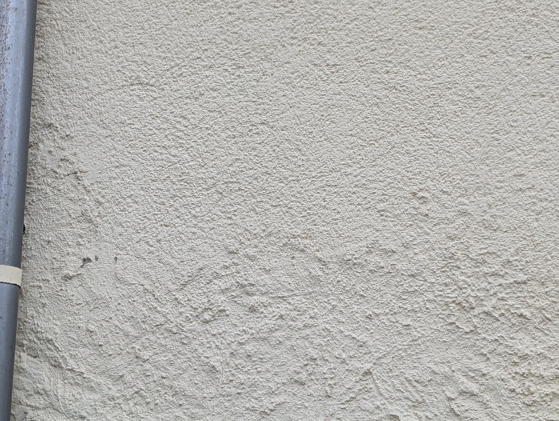

    Von außen sieht man auch das die Wand nass ist. Ich mach da nachher mal Fotos.

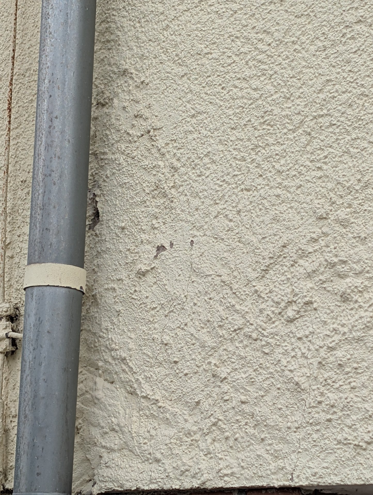

    Hier Bilder von Außenfassade.

    Glaskugel sagt: Bei den Bildern und den Daten (2 Monate ohne Möbel nichts... + Außenecke Altbau + Keller Darunter unbeheizt+.. ) spricht alles für eine Bauzeit Typische Geometrische Wärmebrücke, die durch Einbau der Küche voll durchschlägt.
    Es gibt Wärmebrücken in Altbauten bei denen eine Dauerhafte Temporäre Beheizung bei Bedarf (z.B. Heizkabel/Sockelheizung/...) als letztes Mittel bleibt, wenn eine Dämmung (aus welchen Gründen auch immer) nicht ausreichend möglich ist.
