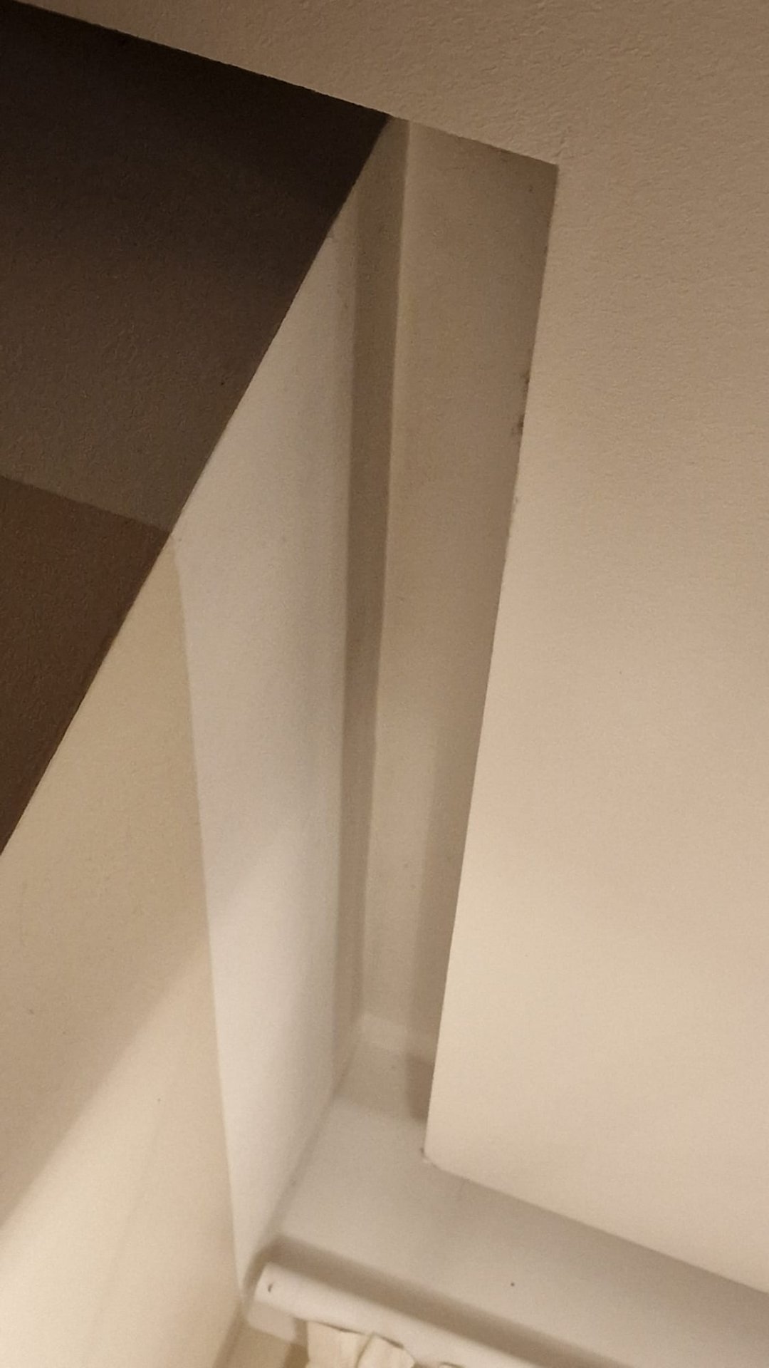

    Guten Abend,
    ich benötige Expertenrat...

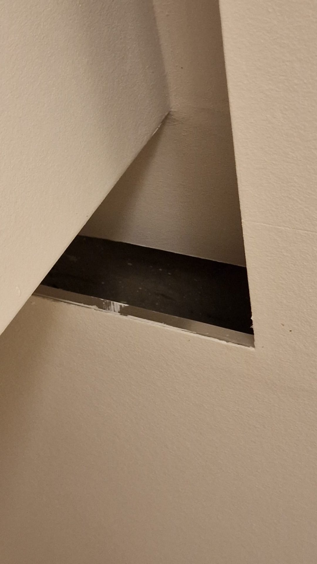

    Ich habe im Erdgeschoss eine abgehängte Decke mit einer 10 cm breiten Schattenfuge.
    Beim Bau der Decke wurde kein Abschlussprofil in die Rigipsplatten eingeputzt (die Schattenfuge ist offen).
    Nun möchte ich eine indirekte LED Beleuchtung integrieren und auch dafür sorgen, dass man nicht mehr aus bestimmten Blickwinkeln in die abgehängte Decke schauen kann (siehe Bilder).
    Das Problem ist nun, dass (wie oben bereits geschrieben) vor dem Putzen und malen der Decke keine LED Abschlussprofile eingearbeitet wurden.
    Was gibt es für Möglichkeiten das Ganze im Nachhinein einigermaßen schön umzusetzen (ohne die Kanten wieder aufzureißen und neu zu verputzen)?!?
    Was könnte ich für Profile nehmen?
    Hat eventuell Jemand einen guten Tipp oder einen Rat für mich?
    Ich freue mich über jede Hilfe!

    Hallo Alexander,
    du könntest LED-Aluprofile zum Aufkleben oder Einhängen verwenden. So lassen sich Kanten sauber abdecken, ohne alles neu zu verputzen. Es gibt auch flexible Profile für Schattenfugen.

    Danke für Deine schnelle Rückmeldung!
    Hast Du eine Quelle oder ein Beispiel für oben genannte Profile?
