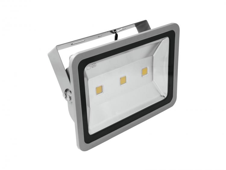

    Ich habe massig LED Fluter in der Vermietung, damit 150Watt, 12.000 Lumen solltest du alles hell bekommen.
    4 Stück in den Grundstücksecken und du arbeitest wie bei Tag.

    Vielen Dank für die Hinweise. Ich habe mich aus kostengründen gegen Halogen entschieden weil die Strahler bei mir 8-10 Stunden pro Tag laufen werden. Und ich suche Baustrahler, die bereits fertig mit Netztstecker ausgestattet sind. Natürlich könnte ich auch Fluter nehmen. Sind billiger. Aber ich traue mir das Verkabeln nicht zu. Ich habe diese beiden Strahler hier bestellt von der Lumen Zahl her nicht so hoch wie Halogen. Notfalls schicke ich sie wieder zurück. Ich werde meine Erfahrungen berichten.
