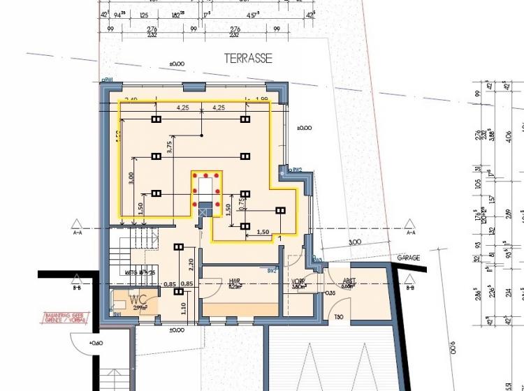

    Ich glaube nicht wirklich, dass du diese hässliche Leuchten im Wohnraum haben möchtest...
    Die Auslässe für Filigran-Decke sollen die Masse ca. 17x31cm haben, d.h. dein Statiker muss es vorher absegnen.
    Es gibt einiger Hersteller, die ähnliche Leuchten anbieten. Die haben aber auch eigene Auslässe dafür, die Betonwerk natürlich einbauen muss.

    das deckenwerk soll das machen, nicht der elektriker.
    eine orgie von deckenauslässen im wohnzimmer,
    im dunklen flur nur einer, im wc und abstellkammer
    keiner.
    ich kann mir das richtig ungemütlich vorstellen, schaltest
    du zum ersten mal das licht an.

    In den anderen Räumen sind nicht in der Decke integrierte Leuchten eingeplant.
    Im Flur sind doch 2 auslässe mit jeweils 2 Leuchten.
    Die einlässe der Leuchten wollte ich auch direkt ab Werk machen lassen, muss nur wissen welche.
    @aladini
    Bin auf der Suche nach anderen, aber irgebdwie sehen alle gleich aus :)
    Der Statiker überprüft das grad...

    Ansonsten, bitte die Leerrohrplanung in der Decke mit dem Tragwerksplaner/Halbfertigteilwerk abstimmen.

    und den Deckenplan nochmal ueberarbeiten, auch hinsichtlich Lichtbedarf und Dimm-/Schaltungsmoeglichkeiten der Leuchten. Bei der Anordnung der Leuchten sollte man die Moeblierung und die Fensterachsen mit beachten, derzeit wirkt die Anordnung etwas, ehmm, kuenstlerisch wertvoll.

    TS möchte wissen wie man die Lampen in die Filigrandecke rein bekommt .
    Für Lampen aus Conrad braucht man mind 200mm Dose. Bei der Größe muss Statiker informiert werden.
    Mein hat mir nur 10 St (150mm)
    erlaubt obwohl die Decke wurde berechnet dass die Lüftungskanäle auch in die Decke einbetoniert werden.
    Erst klären wohin mit Beleuchtung
    und erst dann was rein kommt.

    Hallo, der Statiker weiß bescheid und berechnet das gerade, nur hab ich Ihn nicht gesagt welche Dosen rein kommen, sondern ich hab Ihn das Maß von 320x145 gegeben und dann die Zeichnung von Seite 1, denke das müsste reichen.

    Danke Ihr Zwei für die Info, aber es sollen ja Rechteckige werden.
    Runde hat mein Elektriker genug im Angebot, nur Eckige eher keine, so wie die bei Co..ad , kostet auch an die 40-50€. Für Abgehangene Decken sind die Leuchten kein Problem, aber ich wollte werlche in die Filigrandecke integrieren, da ich eine Raumhöhe von 266cm habe, wollte ich diese nicht unbedingt abhängen.
    Der Statiker müsste halt nun von mir wissen welche blöden Dosen da rein müssen und welche genauen Maße diese haben, aber da ich immernoch keine gefunden habe bzw. welche mit nur 10x10cm bemaßung, rechne Ich damit das diese Leuchten wohl nicht für mein vorhaben bestimmt sind, da diese Leuchten ja oberhalb ein Kühlkörper besitzen.
    Evtl. lasse ich das und ich Baue mir an 4 Stellen große Lichtpanells ein.
    Es kommt ja noch eine Indirekte Beleuchtung rundrum...
    Siehe Anhang..
