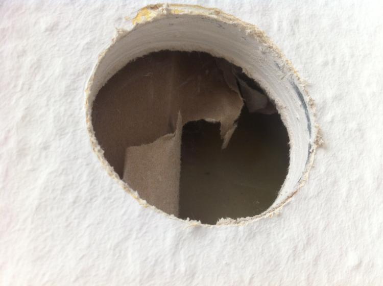

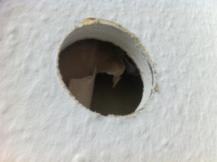

    zu Beginn, ich bin absoluter Laie und die Elektroinstallation usw. werde ich extern durchführen lassen.
    Ich wohne im Dachgeschoss und wollte in der Küche Deckspots verbauen. Da die Decke dort schon abgehängt ist, habe ich das Loch für einen Spot gebohrt, um zu schauen welche Konstruktion sich dahinter verbirgt. Leider kann ich damit rein gar nichts anfangen und habe jetzt sogar Angst, dass dieses Papier ähnliche Zeug da aus Asbest besteht.
    Weiterhin ist nur eine Tiefe von knapp 40mm bis zur Folie verfügbar. Würde das überhaupt reichen? Wer kann mir helfen?
    Danke im Voraus.
    Hier ein paar Bilder der Konstruktion.

    Asbest wirds nicht sein, aber Spots selbst in LED wir spannend bis unmöglich!

    Die "Deckplatte" ist Gipskarton, darunter scheint Dämmung mit Papierkaschierung zu sein

    Kann das "Papier" nicht auch von der Rückseite der Gipskartonplatte sein?
    Wenn man nicht ordentlich bohrt, kann schon mal ein Fetzen hängenbleiben.
    40mm Tiefe ist wirklich nicht viel. Zumal die Wärme der Lampe auch die (Dampfbrems-) Folie beschädigen könnte.
    Es gibt Einbaulampen aus dem Möbelbau, die nicht so tief sind. Aber richtig hell wirds damit nicht.

    Wenn du in der Kueche Licht benoetigst, bieten sich LED-Flaechenleuchten an. Einbautiefe wird dabei im wesentlichen von der Hoehe des Netzteils bestimmt. Die Leuchten selbst haben ca 1,5-2,5 cm Hoehe, Netzteile benoetigen allerdings 3,5-4,5cm, lassen sich aber auch abgesetzt von der Leuchte unterbringen.

    ich hatte das selbe Problem und habe auf die Folie Hitzebeständiges reflektierendes AluKlebeband geklebt und GX53 Led Leuchtmittel verwendet. Werden nicht so heiss sind Dimmbar super hell und werfen ein angenehmes Licht. Nachteil verdammt teuer...
