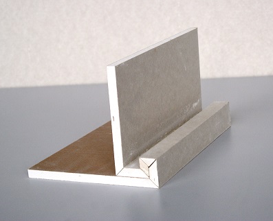

    so oder ähnlich
    da kann man LED Stripes einkleben ohne Alu Profile

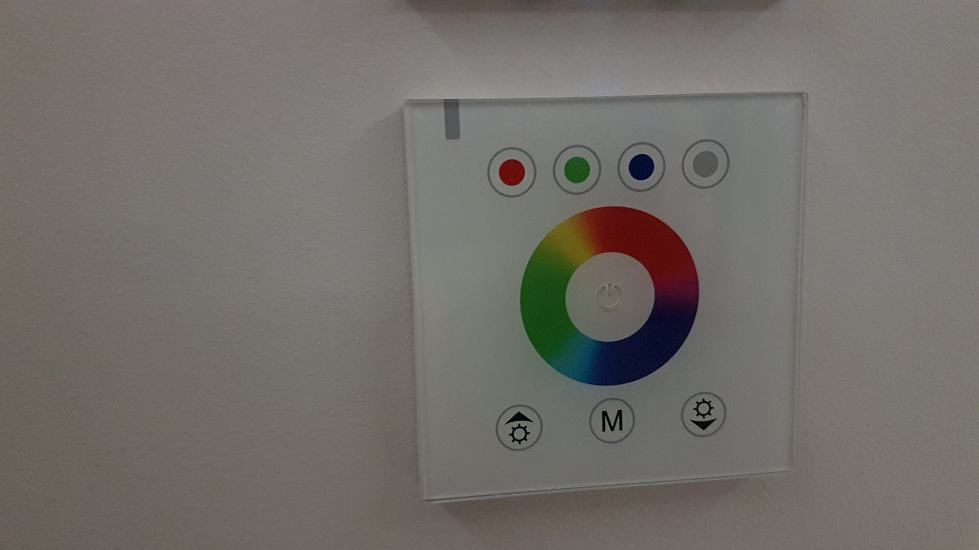

    Mach nicht mit Fernbedienung! Die liegt immer rum. Batterie dann leer und den IR Empfänger musste auch immer anpeilen zum schalten. Das nervt. Gerade bei den Dingern was du ausgesucht hast. Dann lieber einen RGB Controller als Taster. So sieht meiner aus.
    Ist 4 Kanal für ein RGB/ NW Band da hier das weiss besser ist als nur aus RGB gemischt. Gibt es natürlich auch als reinen RGB Controller.
    Die Farbtemperatur kannste mit deinem Band eh nicht einstellen. Nur Farbe/"weiss" und heller/dunkler

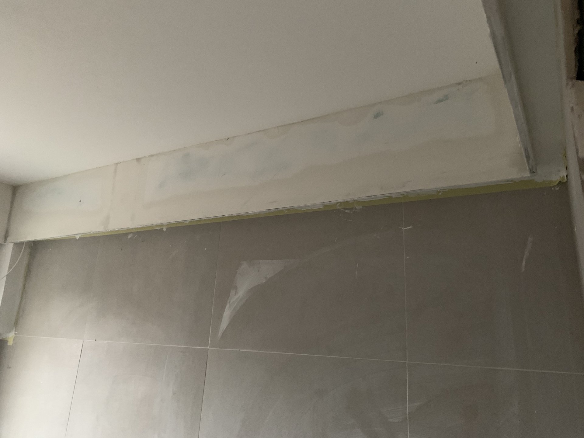

    Hallo, noch eine Frage, soll das Leicht auf die Wand leuchten oder nach unten leuchten? Weil man kann ja den Streifen oben anmontieren, dann leuchtet er nach unten, oder man klebt ihn an der Seite, dann leuchtet er an die Wand (sagen wir mal links montiert, leuchtet sie nach rechts auf die Wand)? Das hat mich mein Elektriker gefragt, er meinte vielleicht besser nach unten?

    wie sieht denn nun deine Voute aus? mach mal eine Skizze / Foto evtl. kann man dann weiter helfen

    Auf die Wand, sonst wird es total unsauber aussehen, wegen Streiflicht usw.

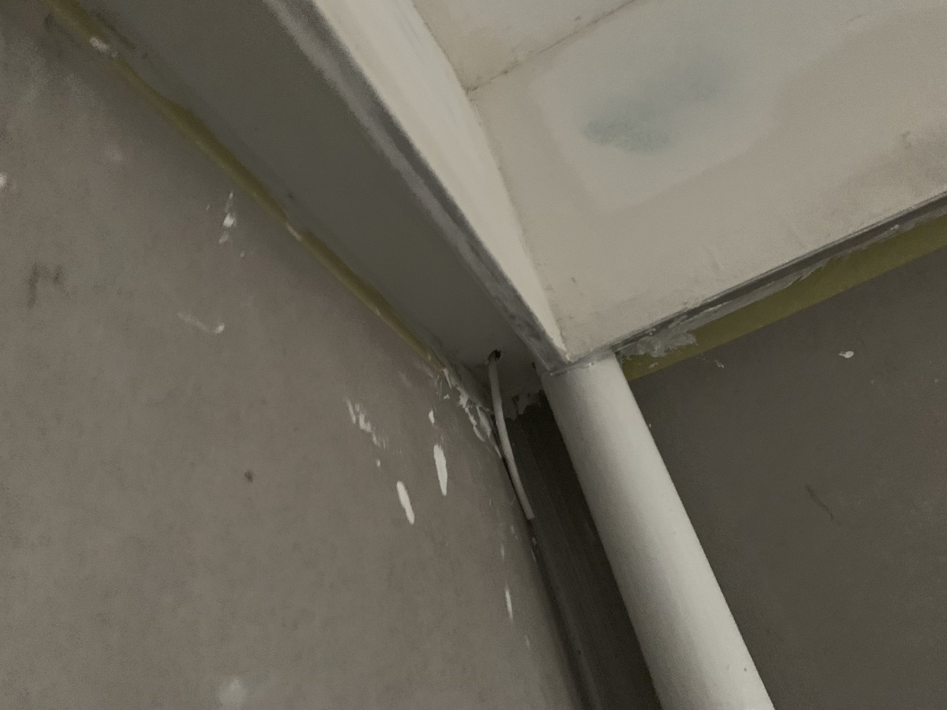

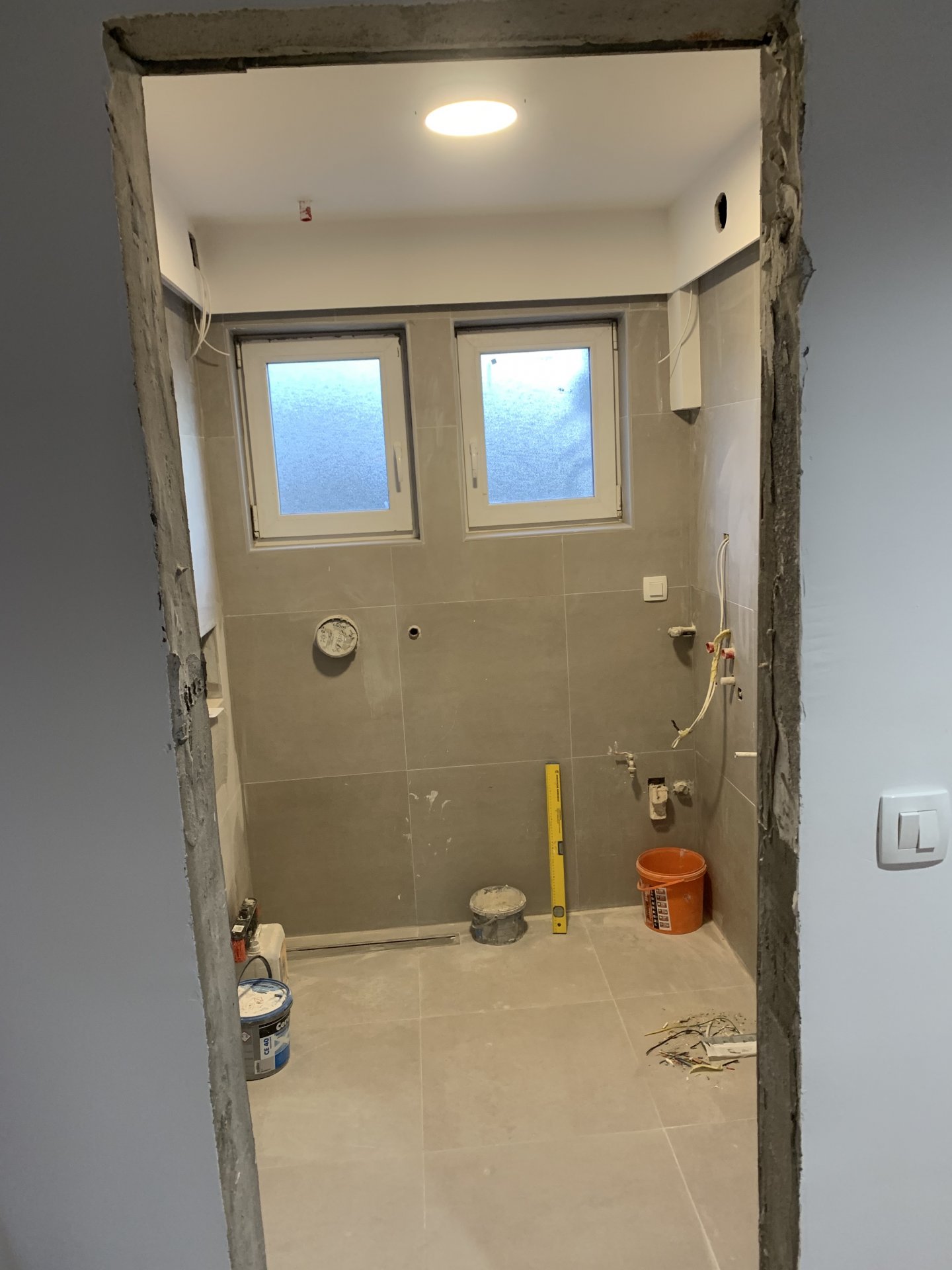

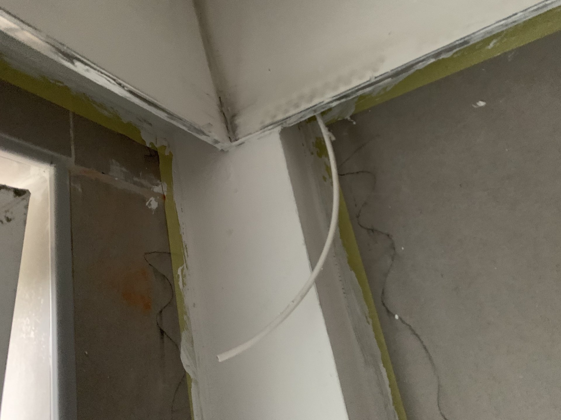

    Hier mal paar Bilder, hoffe man kann es gut erkennen...
