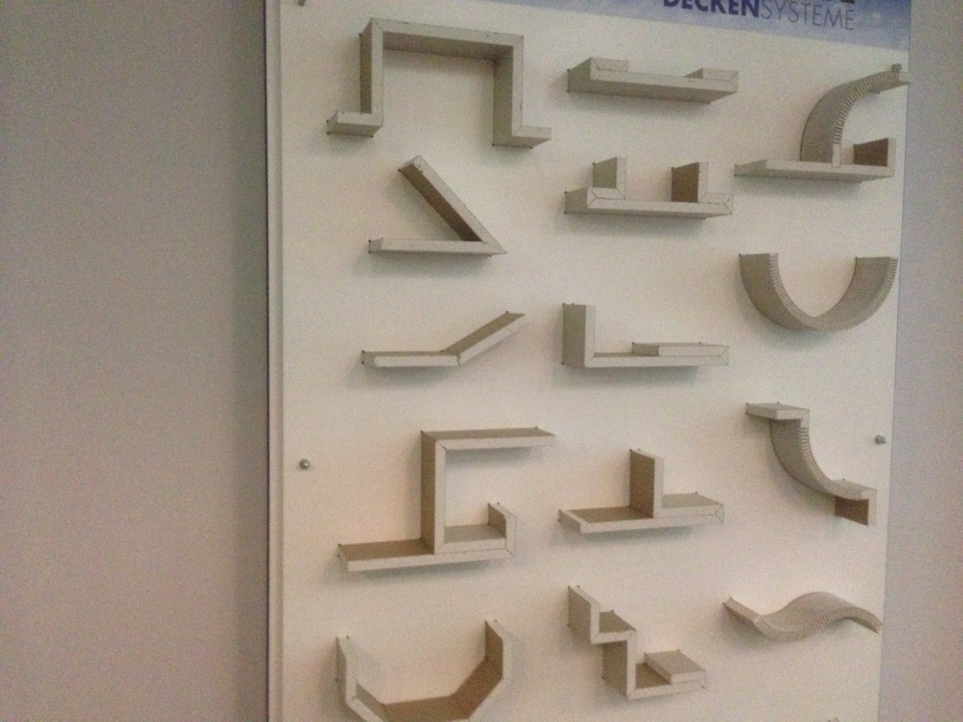

    wir haben eine Wohnung komplett sarniert und ich hatte mir einfach vorgestellt, im Schlafzimmer LED Deckenleisten zu montieren. Der Lichtschalter dafür ist gebohrt und bestellt. Nun stelle ich mich ziemlich an, was ziemlich zeitintesiv ist, weil ich nicht weiß, ob das überhaupt eine gute Idee ist.
    Alle Wände werden verputzt und sind im Grunde ordentlich und ich habe Bedenken, dass das alles Pfusch mit LED Leisten sein könnte. Man muss diese überstreichen und teilweise mit Aluband bekleben, damit das LED Licht nicht bei den Übergängen von Leiste zur Leiste durchscheint.
    Wenn ich ca. 650 Euro für die Deckenleisten bei 16lfm bezahle, möchte ich natürlich, dass es ordentlich ist und ich dann lange nach der Sarnierung meine Ruhe habe.
    Die habe ich jetzt gefunden, von der Form her eigentlich perfekt und es ist auch ein Video dabei. Beim Video fehlen natürlich alle kritischen Umsetzungen. Wie sieht das in echt aus, ohne Animierung....
    Die Übergänge von Leiste zur Leiste und ob das LED Licht durchscheint, wird natürlich überhaupt nicht gezeigt.
    LED Strip Profil Corner 2m Grau
    Das ist natürlich vom Preis her happig und ich habe überhaupt nichts gefunden zu fertigen Kundenbildern und Projekten.
    Alternativ gibts die natürlich aus verschiedenen Kunststoffen zum Spachteln und bestreichen (Styropor etc.).
    Hat damit jemand Erfahrung? Wenn das dann am Ende nicht ordentlich ist, ärgere ich mich natürlich grün und blau.
    Beste Grüße
    Magnus
  2. Alex88
    6.767
    3.706
    Besser wäre es gewesen, dass du dir das vorher überlegst und mit GK Formteilen gearbeitet hättest, die kann man in allen Variationen
