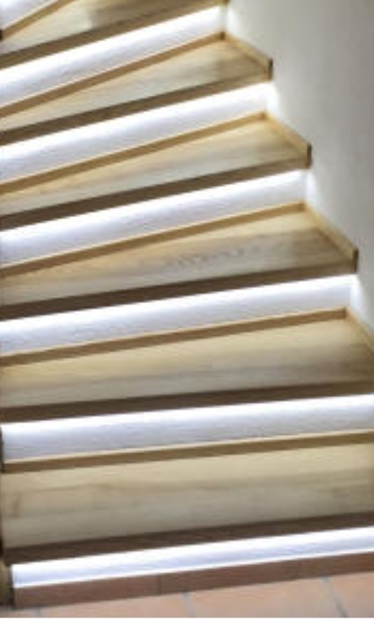

    Guten Tag liebe Bauexperten,
    hat jemand Erfahrung mit dem Bau einer solchen Treppenbeleuchtung?
    Leider finde ich nix was passend auf 90° gewinkelt ist. Die Herstellung eines sauberen 90° Winkels stelle ich mir sehr schwer vor, ich will ja keine sichtbaren Schnittkanten. Vielleicht gibts da ja auch fertige Lösungen?
    Hat da jemand Erfahrungen und/oder Tipps?`
    Grüße

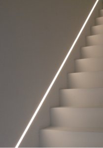

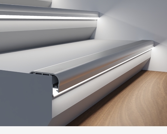

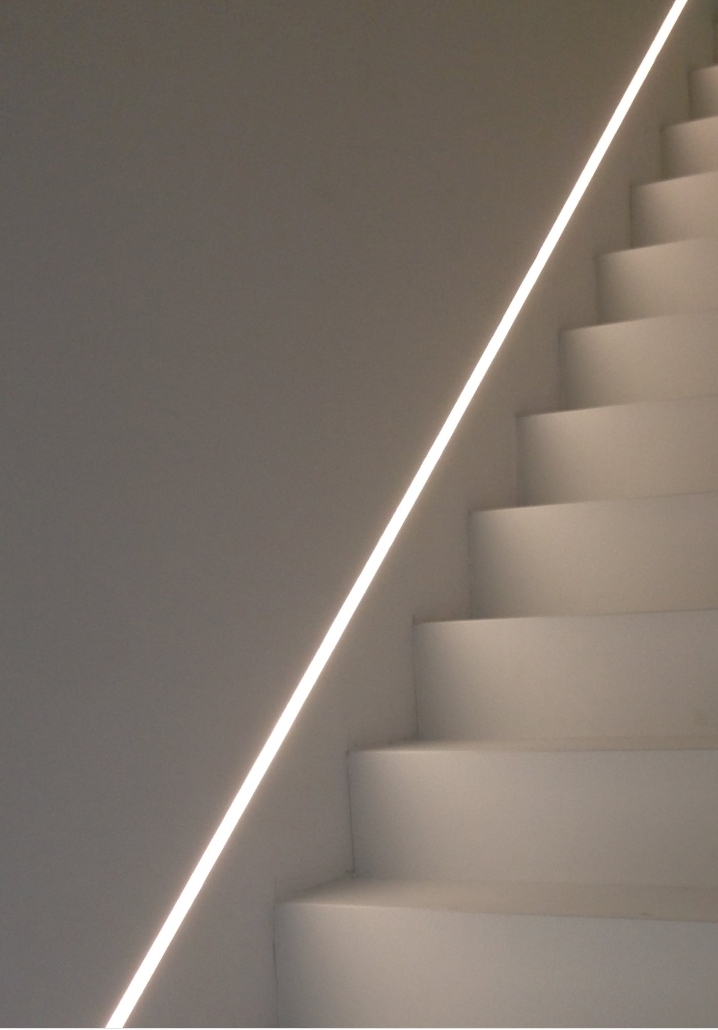

    Das selber frickeln wird ein riesen Aufwand. Und wenn du das selber noch nie gemacht hast wir es kacke aussehen.
    Wie wäre es in die Richtung
    Das bekommt man auch ein Eigenleistung sauber hin
