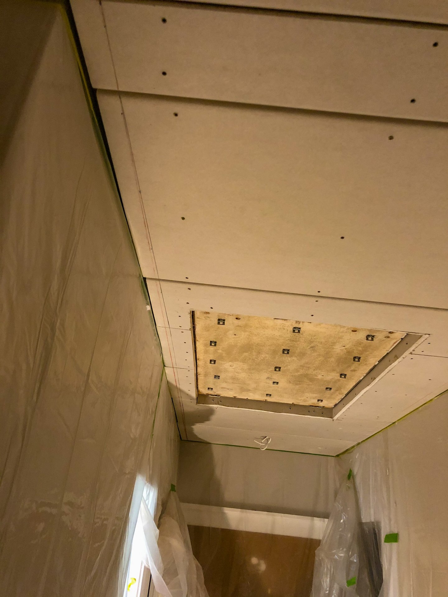

    Derzeit hänge ich die Decke im Flur mit Rigips ab. Wir wollten einen indirekte Beleuchtung installieren und hierfür habe ich eine schattenfuge von 5cm vorgesehen. allerdings ist mir nun aufgefallen, dass die Wände nicht komplett gerade sind. Auf einer Länge von 3 Metern ca. 1,5cm unterschied (bauchig - also in der Mitte steht die wand etwas hervor). Woran richte ich ich die schattenfuge nun aus? Sollte die Schattenfuge nun an jeder Stelle 5 cm sein oder sollte ich an beiden Endpunkte 5 cm messen und eine gerade Linie (mit Richtschnur) ziehen. Dies würde jedoch bedeuten, dass die schattenfuge nur 3,5cm in der Mitte der Wand wäre (an dem bauchigen Teil) .

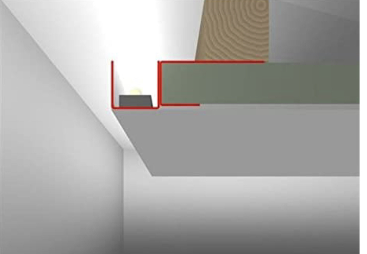

    Ich habe kein vorgefertigtes Schattenfugenprofil. Unter de Rigips is eine Verlattung+konterlatten. Die Rigipsplatten sollen 5cm überstehen. Dort setze ich dann aluwinkel rein und klebe die led-Bänder rauf. Aussehen wird es in etwa wie auf dem Bild. Die Fuge soll 5 cm breit sein.

    Wenn die Wand wellig zu der Schattenfuge ist und du Licht an hast siehst du das am Lichtstreifen an der Wand. Da ärgerst du dich jedes mal. Die Fuge bauchig mitlaufen zu lassen hab ich noch nicht gesehen.

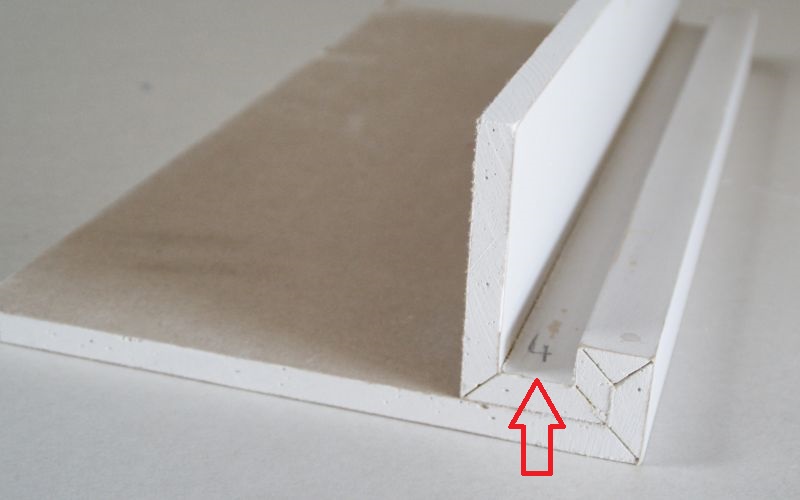

    zum ersten ist diese Art von Profilen sehr teuer, zum zweiten wird man die Wölbung extrem sehen,
    überlege mal, ob du nicht so ein Formteil unter die Decke montieren willst, vorausgesetzt es ist genug Platz 146.jpg

    Hi Alex, das Profil hatte ich auch auf dem Schirm. Allerdings passt es leider nicht rein, da im Flurbereich die Dachlucke/Treppe ist.

    Ich hab das genauso wie du gebaut
    Wie gesagt. Wand wellig---> Lichtkegel scheisse. Vielleicht kannste im Flur mit leben. Ich würde es oben zur Decke noch dicht machen (Spinnen und Staub)

    Was genau meinst du mit wellig?
    im Anhang nochmal ein Bild zur Verdeutlichung: Linie näher am mittleren Teil der Wand wurde mit der schlagschnur gemacht (gemessen am Anfang und am Ende der Wand 5cm) und die Andere wurde 5cm an jedem Punkt gemessen (also auch am bauchigen Teil).

    Wenn eine Gerade Licht auf eine Bauchige Wand wirft hast du an der Wand keine scharfe Kante Licht/Schatten. Um eine saubere Lichtlinie zu haben müsstest du das LED Band in gleichen Bogen legen wie die Wand ist und die Fuge müsste auch im Bogen verlaufen. Rein aus der technischen Sicht.

    Die Wand zu begradigen wird doch auf 3 m am einfachsten sein. Entweder in der Mitte abschlagen und „gerade“ auffüllen oder falls zu wenig Putzauftrag ist ,Links und Rechts auffüllen.
