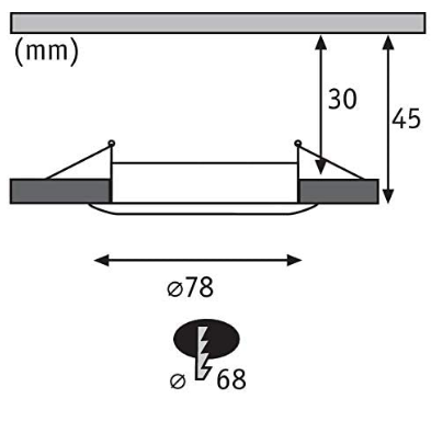

    ich muss in eine Decke eines Bades LED Spots einbauen. Die Decke besteht direkt unter den Ziegeln aus folgenden Materialien: 14 cm Mineralwolle, dann die blaue Folie und dann eine Lattung von 2,5 cm. Darauf sollen die Kabel verlegt werden und dann soll alles mit Rigipsplatten verkleidet werden. Das bedeutet , dass ich für die Spots nur eine geringe Einbautiefe von ca. 3,5 cm habe.
    Ich habe bisher nur von der Firma Nobile ein Produkt gefunden, das mir jedoch mit ca. 100 Euro pro Spot zu teuer ist.
    Kann mir einer von Euch eine alternative Firma nennen, die günstigere LED Spots für diese Situation anbietet? Die Spots sollten bevorzugt 8 Watt haben, um ein helles Licht zu haben. Gibt es da eine Alternative?

    Paulmann 938.58 sollten passen, wenn du die Folie an den Einbaustellen ein paar Millimeter hochdrücken kannst, um den Abstand zu gewährleisten. Haben nur 6,8W, aber relevanter wäre sowieso die benötigte Lichtleistung.
