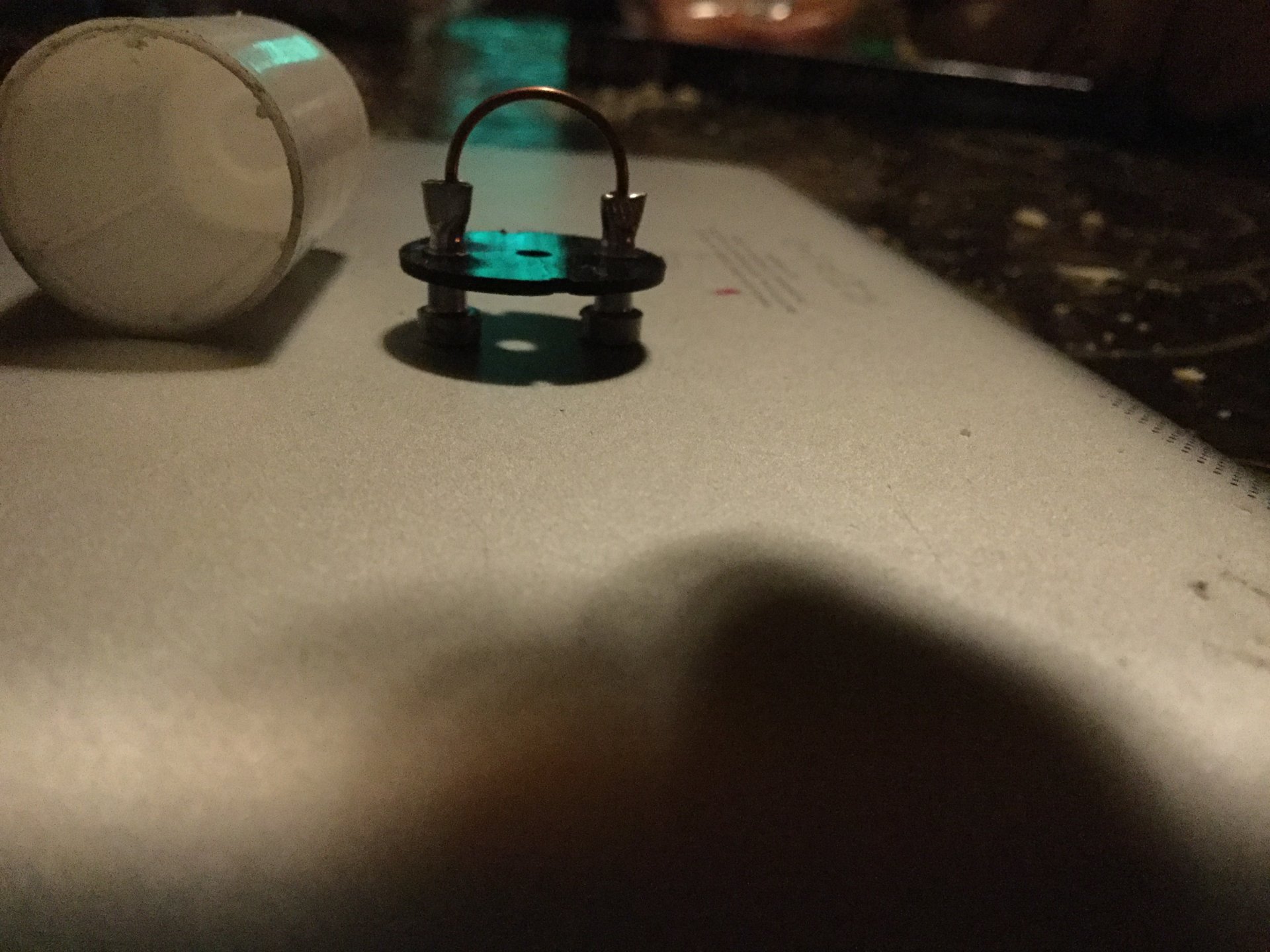

    Nur so zur Info.
    Innenleben von einem Dummy für LED Röhren.

  8. #8 simon84, 03.03.2020
    23.353
    6.951
    nein , schau dir die Brücke im Foto doch an, so fett wie die ist brennt die bei 30A nicht mal durch da fliegt vorher die Sicherung
