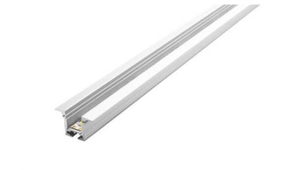

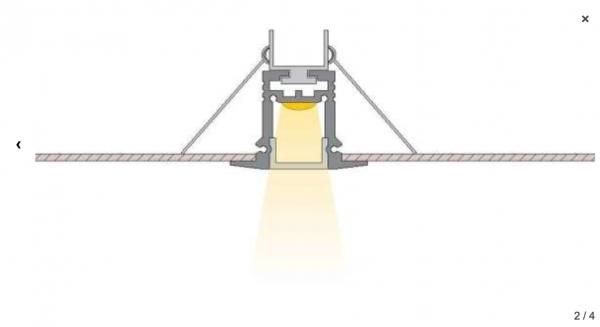

    ein Bild des LED Profils wäre besser gewesen, als das der UK
