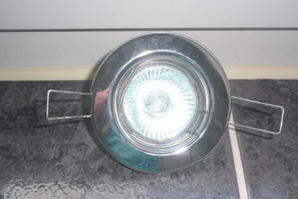

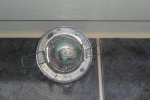

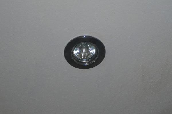

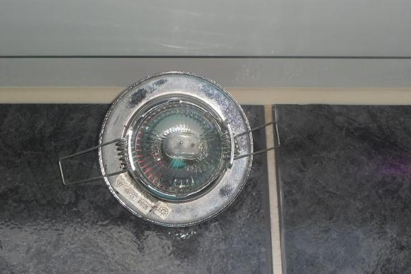

    Unser Plan wäre den unteren Wohn / Essbereich wo 15 Spots verbaut sind diese mit ThermoX Gehäusen nachträglich auszurüsten. Ich denke das sollte möglich sein.
    Habt ihr ne Idee was das kosten würde wenn diese ein Elektriker macht?
    Im oberen Flurbereich sind 8 Halogen verbaut da würden wir gerne auf LEDs umsteigen
    Wir dachten an Philips® Master LED-Strahler MR16 / GU5,3, 4Watt 2700K warmweiss. Dann könnten wir auch den Trafo usw. weiter benutzen. Was müßten wir dort für ein Gehäuse unterbauen zwecks Brandschutz?

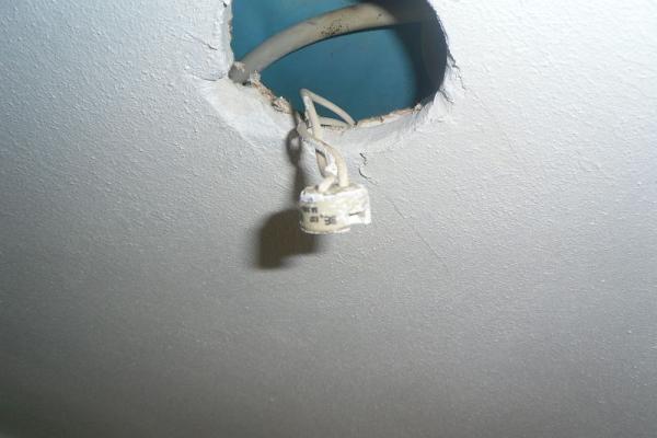

    Ist denn überhaupt der erforderliche Platz für die Dosen vorhanden?
    Und wie sollen sie an denselben kommen?

    Wie gesagt ich bin Laie und möchte eigentlich nur zwei Dinge. Das mir die Hütte nicht abbrennt und ich irgendwann mal überall Schimmel habe weil die Halogen ständig die Dampfbremse durchschmorrt.
    Ich dachte Thermo X kann man auch im Nachhinein installieren.
    Es muß doch irgendeine Lösung geben ohne sämtliche Decken runterzureißen

    Ja: Folien reparieren (Flicken aufkleben), Löcher in den Platten verschließen, dann Aufbauleuchten montieren.
    Das geht immer, ist also die von Dir geforderte "es muß doch geben!"-Lösung.
    Ob und welche anderen Lösungen es noch gibt, kann man ohne Kenntnis der Details nicht beurteilen.
    Helfen könnte Dir also ein Fachmann, der sich die Sache vor Ort ansieht und Vorschläge ausarbeitet (kostenpflichtig).
