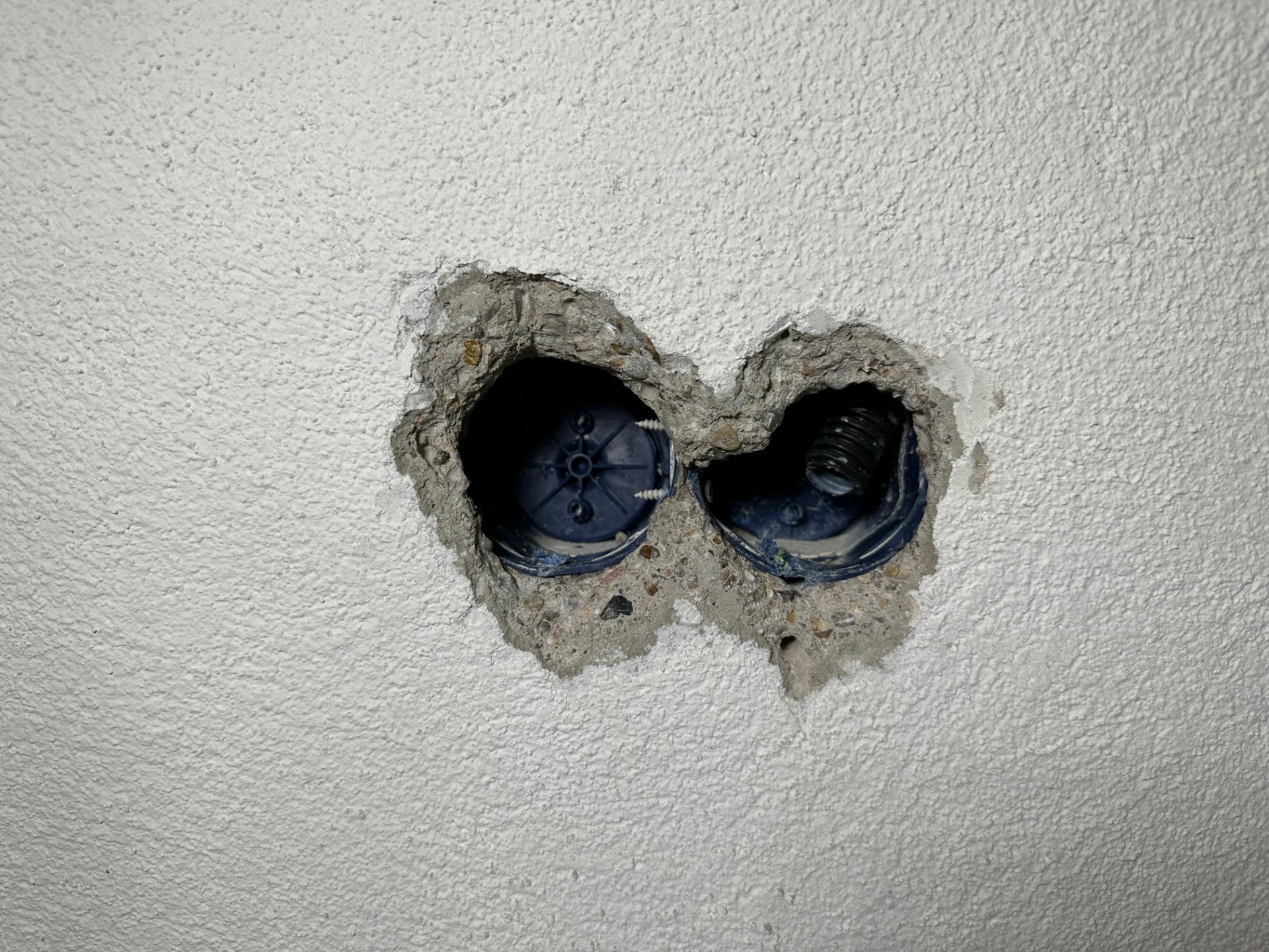

    unser Elektriker hat vor den Betonarbeiten Mitte 2021 eine Kaiserdose in die Betonwand eingelegt. Er findet die Dose nicht mehr durch abklopfen und hat aufgegeben. Die Dose an der Stelle wäre aber ein gutes Backup, falls man nochmal etwas in den Raum ziehen will. Vor allem weil der Raum getrennt vom Haus ist. Ich habe auch Fotos wie er die Dose an der Stelle eingelegt hat (leider nicht bemaßt) und auf den Drohnenbildern der Einlegearbeiten auf der Decke geht auch von der Stelle ein Leerrohr zum Technikraum. Ich glaube auch das Leerrohr in meinem Technikraum über dem Schaltschrank gefunden zu haben. Mit meinem Einziehdraht komm ich aber nicht rein. Da das Leerrohr auf Grund von Lüftungsrohren schwer zugänglich ist, will ich hier auch nicht auf Biegen und Brechen jetzt etwas kaputt machen wenn es nicht auch anders gehen könnte.
    Hat jemand eine Idee wie man die Dose findet, wenn man es über abklopfen nicht schafft? Gibt es ein Leitungssuchgerät das auch Kunststoff findet, wenn es das Rohr/Dose nicht wassergefüllt ist oder eine Leitung beinhaltet?

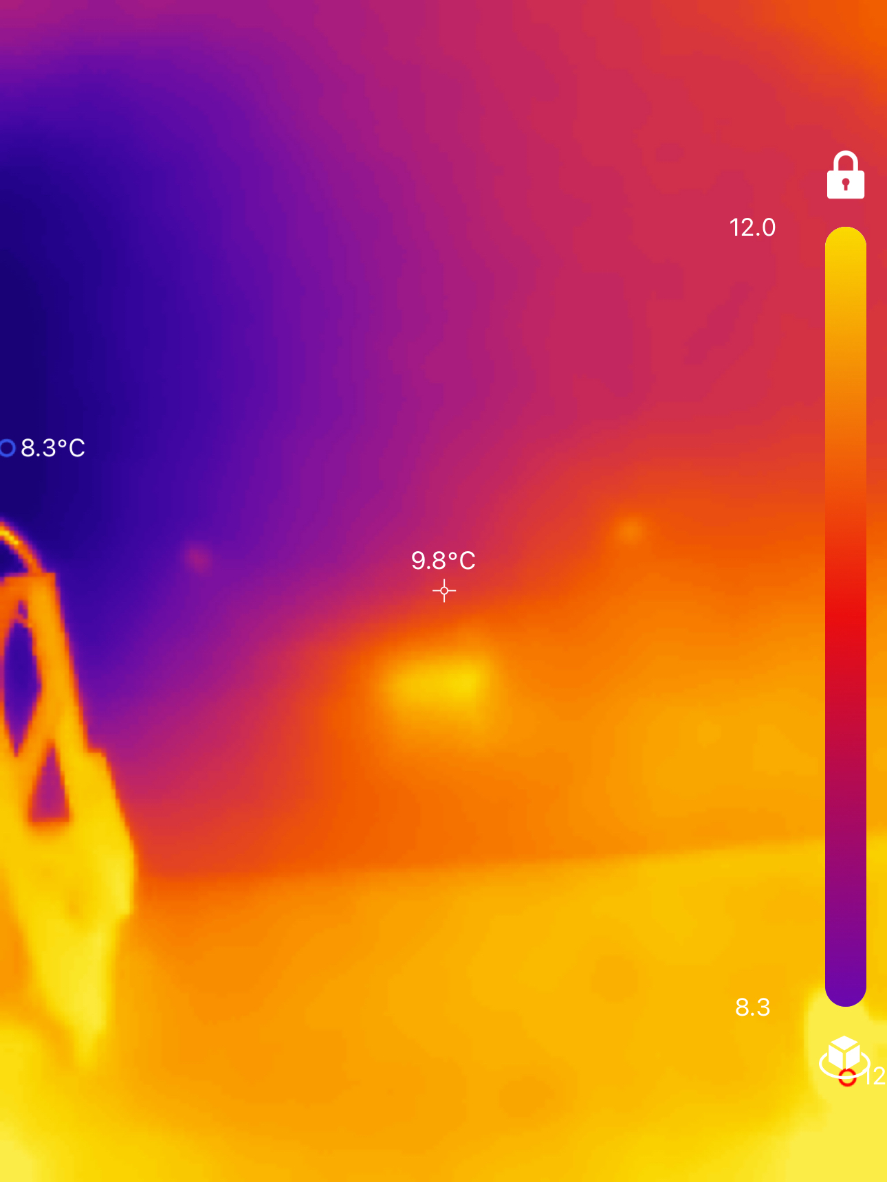

  8. BaUT
    9.373
    5.889
    Ja ich hätte die Wand im Verdachtsbereich großflächig ein par Minuten mit einem Heizgebläse "angeföhnt" und dann geschaut ob ich die dämmende Luftblase (Dose) sehen kann, weil die Betonwand sicher ein anderes Wärmeleit- und Wärmespeichervermögen als luftgefüllte Dose hat.

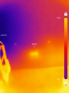

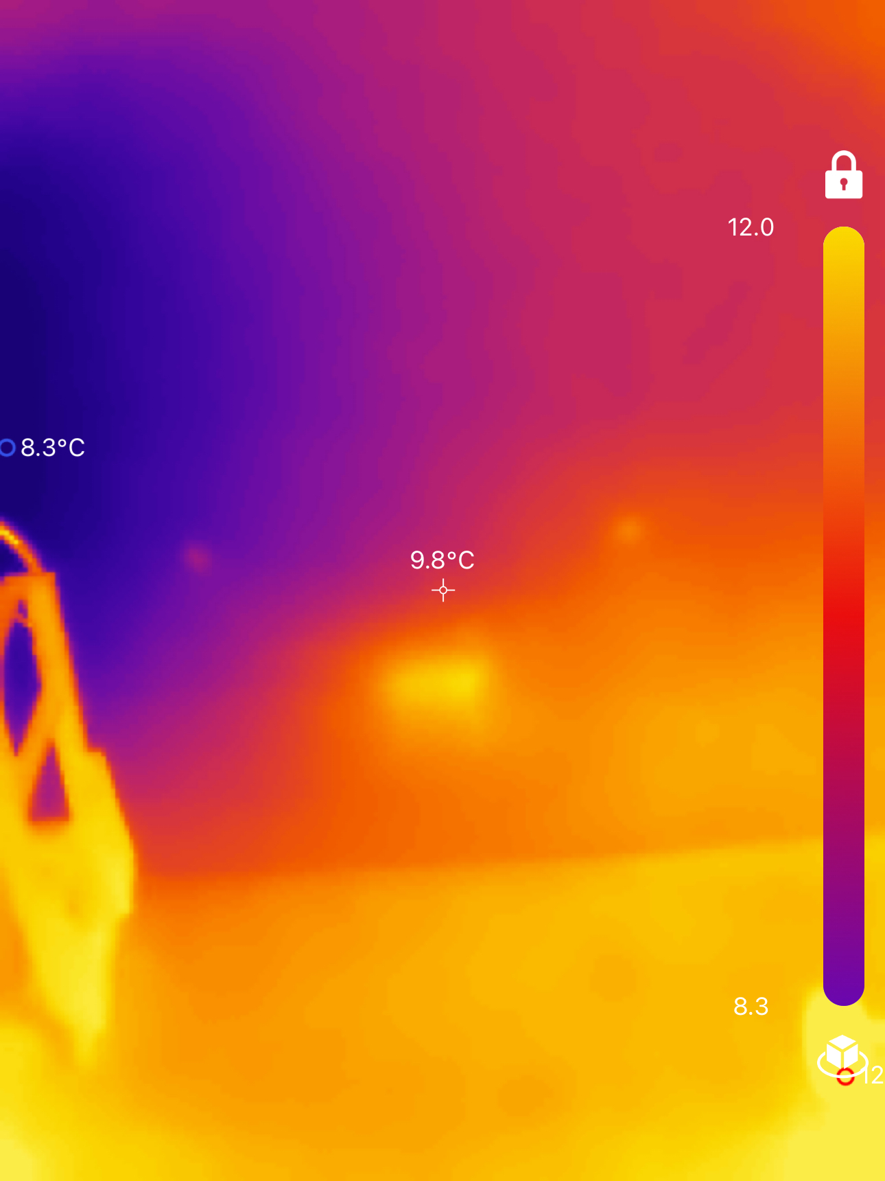

  13. #13 SuperJoe, 08.11.2023
    SuperJoe
    SuperJoe
    06.11.2023
    32
    Danke für den Tipp! Ich habe heute das Teil bekommen und ich muss sagen das ich begeistert davon bin (TC002). Es zeigt mir sogar die Heizschleifen im Estrich an. Damit kann ich einige Sachen nun prüfen.
    Und was soll ich sagen: Ich bin mir fast sicher, dass ich die Leerdosen gefunden habe. Auch wenn die Position deutlich weiter links als angenommen wäre, kann ich mir das Bild nicht anders erklären. Als Referenz habe ich die Stopfen der Abstandshalter der Betonwand. Die zeichnen sich überall deutlich ab. Auf Installationshöhe sind dann weiter links zwei runde Flecken übrig geblieben. Das muss die Doppelleerdose eigentlich sein. Morgen werde ich mal mit einem 2mm Bohrer rangehen.

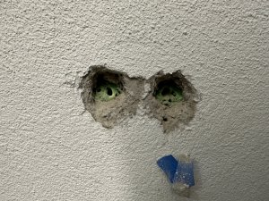

  14. #14 SuperJoe, 09.11.2023
    SuperJoe
    SuperJoe
    06.11.2023
    32
    Die Vorfreude war vermutlich zu groß.
    Ich bin zwar beim Anbohren in einen Hohlraum gekommen auf beiden Seiten. Aber ich kann nicht sagen was das jetzt ist. Fakt ist es handelt sich um die Stelle wo der Elektriker was gemacht hat. Vermutlich wurde dann doch keine Dose gesetzt aus irgend einem Grund und nur die Leerrohre blieben dort?
    Ich höre an der Stelle auf jeden Fall auf. Was meinen die Experten was hier ist?

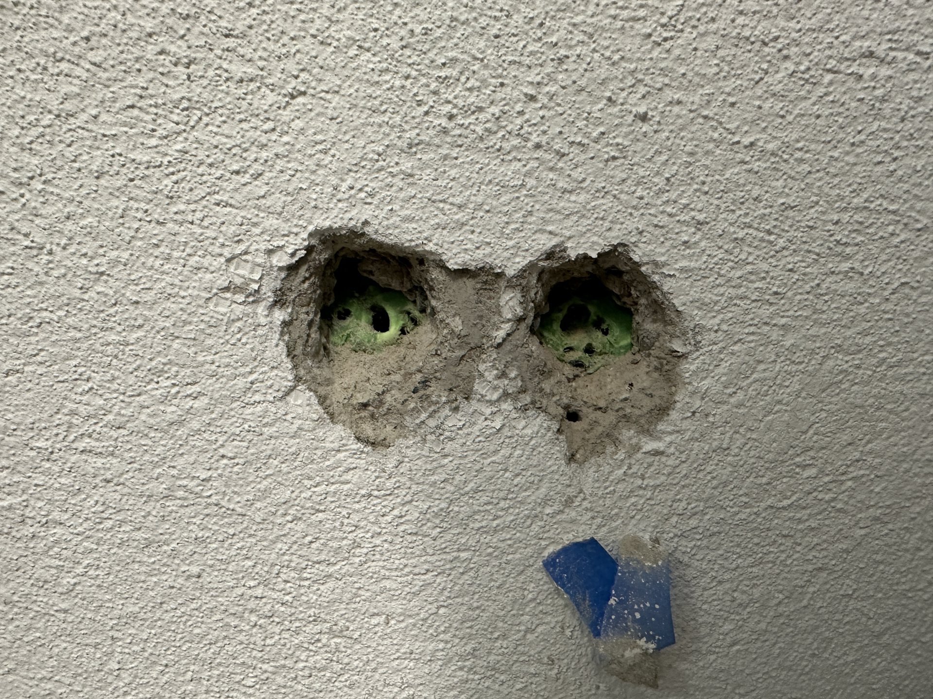

  16. #16 SuperJoe, 09.11.2023
    SuperJoe
    SuperJoe
    06.11.2023
    32
    Wenn man es fachgerecht einbaut vermutlich nicht ganz falsch.
    Ich habe mir jetzt doch nochmal ein Herz gefasst und weiter geklopft. Vor ein paar Minuten hat mich das Leerrohr im Inneren der Dose sprichwörtlich angelacht. Die Dose ist einfach zu tief gesetzt worden?
    Das Grüne war die Abdeckung die durchs Bohren recht wild aussah.
    Jetzt soll der Rest der Elektriker machen, bezahlt habe ich die Dose und das Innenleben schon. Drückt mir die Daumen das er auch soweit durch das Leerrohr kommt.
    Fasanenhof und Fridolin77 gefällt das.

    nicht schön, aber das ist reparabel.

    Stimmt. Ich bin nur froh die gefunden zu haben. Ohne Thermokamera hätte ich es tatsächlich nicht geschafft.
    Wie geht man hier am besten vor? Muss die Kunststoffdose raus und eine neue Hohlraumdose mit Verlängerung rein?

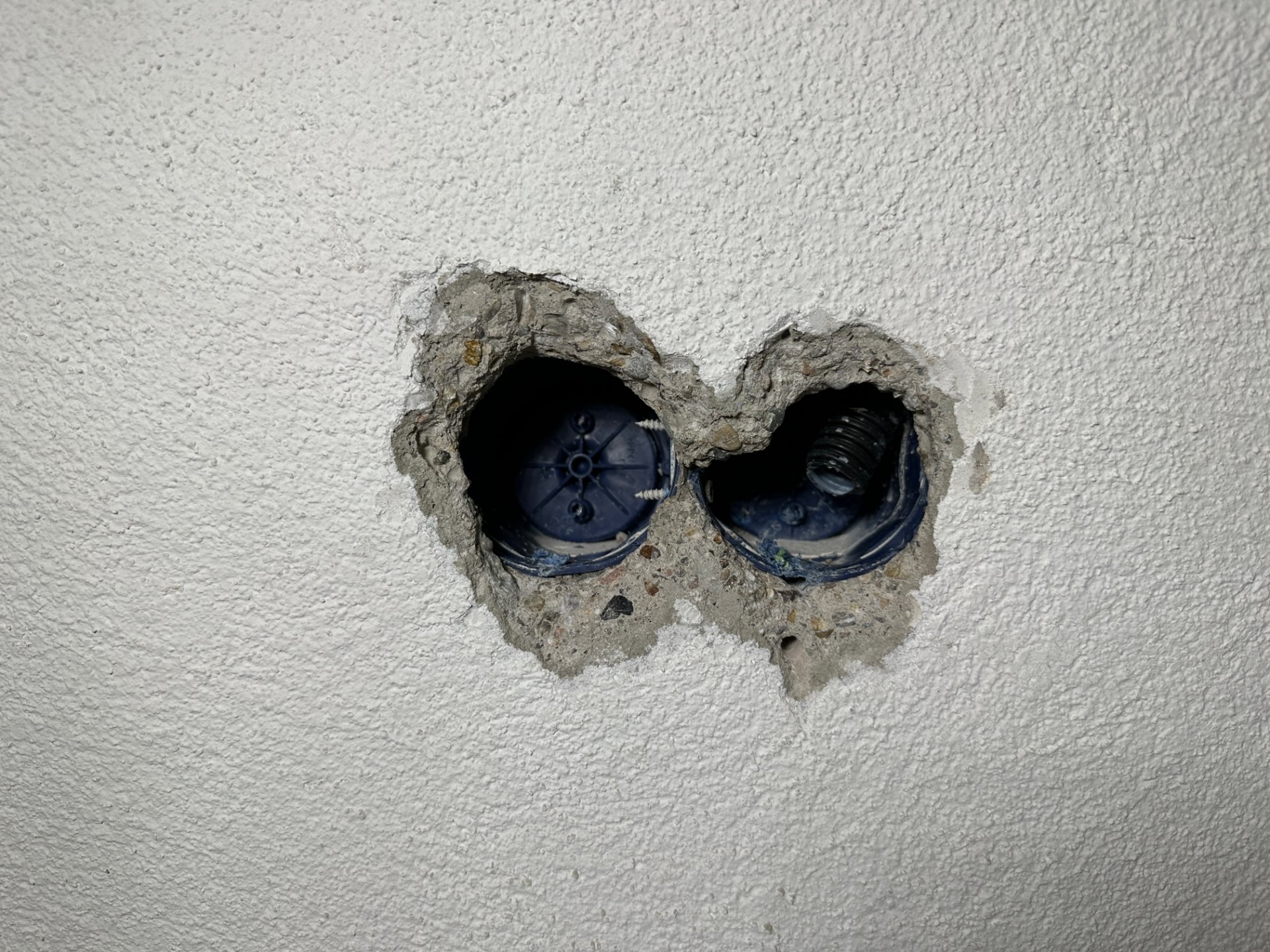

  19. #19 SuperJoe, 15.01.2024
    SuperJoe
    SuperJoe
    06.11.2023
    32
    Ich mache mich endlich mal an die Sanierung der Steckdose. Vermutlich ist es hier am besten die Einsätze wie sie auf die Schalung eingebaut worden sind raus zu fummeln und dann neue Gerätedosen einzugipsen oder?
    Hat jemand noch einen Tipp wie ich das am besten mache? Und welche Gerätedosen nimmt man da? Die meisten haben ja irgendwelche Stutzen die im Weg sind.
  20. #20 VollNormal, 15.01.2024
    VollNormal
    VollNormal
    20.11.2021
    4.317
    2.944
    Bochum
    Ringsum aufpicken, Schnellbauschrauben raus und mit Putzausgleichsringen verlängern.
