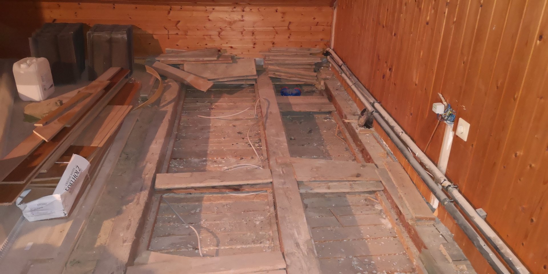

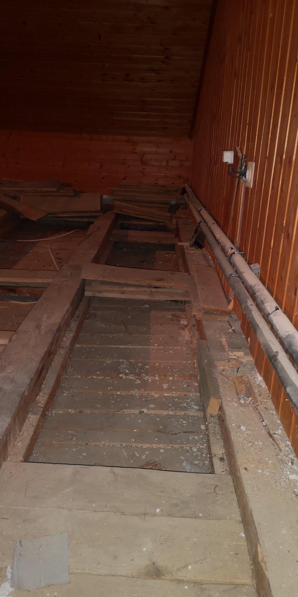

    ich saniere gerade unser EFH aus den 60ern, und über Weihnachten kommt nun kurzfristig und spontan die Holzbalkendecke vom OG zum DG dran.
    Das DG soll später ausgebaut werden uns ist daher innerhalb der therm. Hülle und wird beheizt, daher sind Taupunktthemen irrelevant. Da aber noch unklar ist wann das DG ausgebaut wird möchte ich etwas Dämmung in der Zwischendecke haben, solange das DG nicht deutlich unter 10°C dauerhaft hat sollte laut Ubakus auch mit folgendem Aufbau nichts passieren:
    von Oben:
    - Anhydrit-Estrich 40mm
    - OSB3 in 22mm (oder auch 18mm?)
    - Deckenbalken h=180mm
    - Rauspund
    - Schilf / Putz (muss unberührt bleiben!)
    Aktueller Stand:
    Zwischen den Deckenbalken ist mittig ein Fehlboden eingezogen. Es ist jedoch keine Schüttung o.Ä. eingebracht, nur etwas Glaswolle aus den 60ern liegt in der unteren Kammer. Diese Glaswolle kommt raus.
    Was kommt nun zwischen die Deckenbalken? Ich würde gerne flexible Holzfaserdämmung (z.B. Steico flex) einbauen, bin mir jedoch unsicher wie dick und wo:
    Variante 1: Zwischenboden drin lassen und 60mm auf den Zwischenboden legen.
    Vorteil: keine Belastung der unteren Verschalung / Putz
    Nachteil: Nur 60mm Dämmung und auch entsprechend wenig Schallschutz.
    Variante 2: Zwischenboden rausnehmen und 100-120mm auf die untere Schalung legen.
    Vorteil: Sehr gute Dämmung (Wärme und Schall)
    Nachteil: Belastung der unteren Schalung (ca. 7kg/m²). Eigentlich sollte dabei aber nichts passieren, der Putz ist deutlich schwerer...
    Das Dach wird mit einer Zwischen- und Untersparrendämmung auf ca. U=0,21 W/m²K gedämmt.
    Der Zwischenboden sowie die Glaswolle müssen in jedem Fall großteils ausgebaut werden da in der Zwischendecke Lüftungsleitungen verlegt werden.
    Was wäre sinnvoller?
    Preislich sind ca. 400€ Unterschied, die Arbeit ist vergleichbar.
  2. #2 Horst3000, 11.12.2020
    Horst3000
    Horst3000
    23.06.2020
    93
    Anbei ein paar Fotos
