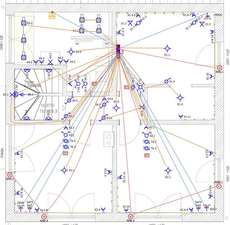

    Wenn Du neu planst, dann führe die Leerohre direkt und nicht über Bögen und Sammelleitungen. Man muss nicht jeden Leiter direkt zum Sicherungskasten führen. Denke mehr in Stromkreise. Ein Leerrohr pro Stromkreis zu einer Verteilerdose im entsprechenden Raum und gut ist. Von jeder Verteilerdose dann ein Leerrohr zum Deckenlicht, ein Leerrohr zur nächsten Steckdose und vorn dort aus wieder zur nachfolgenden Steckdose usw. So wird es sauberer und das Rohrchaos verschwindet.

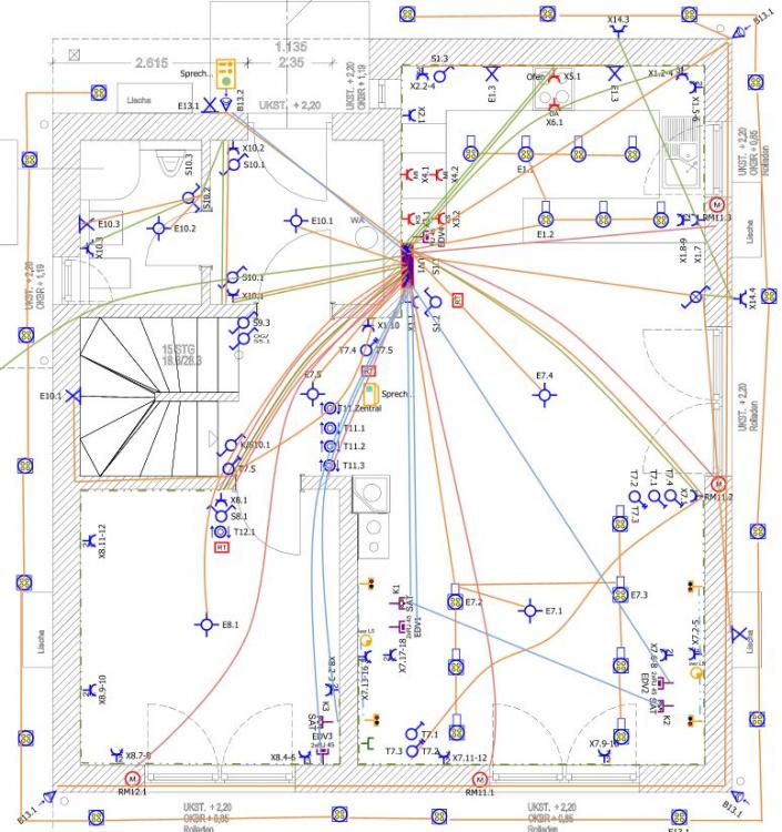

    So, habe in ein paar Stunden meine Pläne verändert. Im EG konnte ich gute 18 Rohre einsparen. Im OG 12.
    Werde die Raumthermostate im Fußboden verlegen, sodass auch hier 4 Rohre im EG wegfallen werden.
    @Frau Maier diese Art von Installation habe ich zu meiner Zeit als Elektriker gelernt. Bin jedoch der Meinung, dass man sich alle Optionen (KNX, BUS usw.) offen halten sollte. Daher wäre eine Installation mit Abzweigdosen für mich keine Option. Darüber hinaus möchte ich ja Licht und Steckdosen voneinnander trennen.
    PS zu den Farben... Orange=Licht, Grün=Steckdosenn, Rot=Rollladenmotor + Taster und Raumthermostat, Blau=EDV und Antenne.

    Die noch vorhandenen Bögen sind gewählt worden um einen Abstand von den Lichtleitungen und vom Kamin/Schornstein zu haben.

    Naja, wenn Du es ums Verrecken so haben willst, dann muss eben der Statiker her. Evtl wird deine Decke dadurch höher. Ist das Haus noch in Planung oder seid ihr schon am bauen?

    @ SirSydom KWL wird nicht verbaut. Abgehängte Decke ist keine Option (habe es mit meiner Frau schon durchgekaut), da wir nur eine bestimmte maximalhöhe Bauen dürfen und wir die vorhandene nicht unterschreiten wollen (wohnen aktuell in 2,40 Höhe und man hat das Geführt, dass die Decke einem auf den Kopf fällt). Deckenbreite ist 18 cm + 15 cm...

    na ja, ich bleibe bei
    1) die Leitungsführung ist jetzt etwas besser, aber immer noch problematisch
    2 ) DD zu klein
    Was sag dein Elektriker dazu?

    Wenn ich den Verlegeplan sehe stellen sich mir die Nackenhaare auf.
    Warum muss das ganze Gerödel auf 1 Punkt konzentriert werden so dass man sich so richtig Läuse in den Pelz setzt ? Wieso sucht man sich nicht nen 2. Verteilpunkt den man übers UG an der Decke mit nem Kabelkanal oder ner abgehängten Decke im Flur versorgt ?
    Der selbe Mist wird bei der FBH gerne produziert ... blos weils 12 Gruppen Verteiler zu kaufen gibt muss man die nicht ohne Not verbasteln ... dafür holt man sich dann ne 2 m Schneise als massiven Hotspot.
    Haustechnik sollte sich dienlich ins Gebäude einpassen und nicht für unnötig Aufwand sorgern.
    Diese Elektroplanung würde ich mal als suboptimal bezeichnen ... gaaaanz vorsichtig ausgedrückt.
    Das kann man wesentlich besser gestalten, so man will. Aber man muss wollen ....

    Auf jeden Fall darauf achten, ob die Dicke der Decken auch so bleiben wird. Wenn die Decke oder die Dämmung unterm Estrich ein paar cm dicker werden müssten, um die Leitungen unterzubringen, dann hat man auch weniger Raumhöhe zur Verfügung. Irgendwohin müssen die Leitungen ja. Dann kann man auch über eine abgehängte Decke nachdenken in ähnlicher Dimension und handelt sich viel weniger Probleme ein.

    Deckendurchbruch, welche Abmessungen hat denn das Teil und wie viele Leerrohre kommen da rein (EG und OG)?

    Man muss bedenken, dass die Leerrohre nach unten einen Bogen machen müssen, um unten raus zu kommen. Der DD muss also größer sein als nur der Rohrbündel. Ich halte diese Vorgehensweise für unsinnig. Aber mei... der TO will es sich ja nicht raus reden lassen. Dann soll er eben gucken. Die Deckenhöhe könnte 2cm geringer werden.

    Man kann sie auch in der Schalung eine DD (Deckendurchbruch)s enden lassen. Aber ich würde in dem Fall eher überlegen, auf die Mantelrohre ganz verzichten. Verändern lässt sich die Position nach dem Bau eh nicht mehr.

    Es bleibt dabei, auch nach 50 bunten Bildchen:
    Wenn Leitungen in den Deckenquerschnitt, dann nur in Installationszonen, die mit dem Tragwerksplaner abgestimmt sind!

    DD = 17cm x 45 cm.
    Deckenbreite 20cm
    Tragwerksplaner? Hat heute sein Ok gegeben und sieht da überhaupt kein Problem.
    Bögen: Ich habe in meiner Elektrikerzeit deutlich mehr Rohre durch kleinere Auslässe gekriegt

    EG= 33 Rohre (M25 und M20)
    OG = 32 Rohre (M25 und M20)

    wenig ist es nicht, ich würde trotzdem 2 DD machen, einen durchgehend bis OG, zweiten ca.30-40cm weiter nur für EG und den ausschalen und mit der Decke einbetonieren.

    Wenn noch alles in Planung ist plane Rolladenschalter neben Lichtschalter dann brauchst du nich im Dunkeln zum Fenster laufen um Rolladen hoch zu ziehen. Bei Fensterbauer Rolladenmotor mit 10m Kabel bestellen und für eine Seite(Rechts/Links) festlegen wo das Kabel rausgucken soll. Am sonsten habe ich auch genau so gemacht, 600lf/m Leerrohr einbetoniert.
