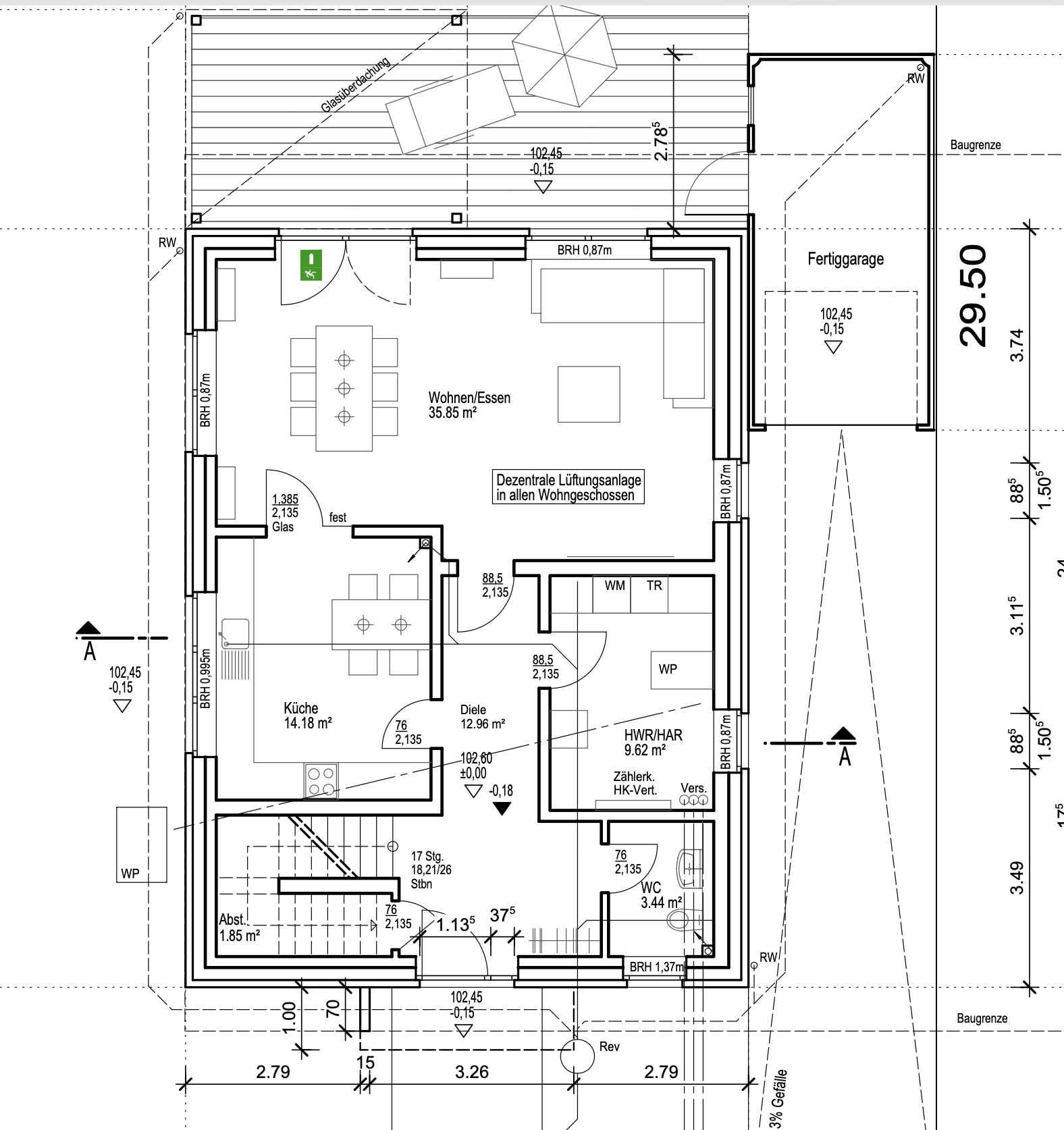

    Hallo liebe Experten,
    bei unserem Neubau wurde vom Bauunternehmen das Leerohr unter der Bodenplatte zur Verbindung von Außen- und Inneneinheit der Wärmepumpe nicht ausgeführt. Aufgefallen ist dies jetzt, nachdem der Rohbau abgeschlossen wurde. Im Entwurfsplan war das Rohr natürlich vorgesehen.
    Die Frage ist nun, was für Optionen uns bleiben?
    Da die thermische Hülle vom Haus inkl. Klinker fertigstellt ist, scheint nur ein nachträglicher Durchbruch durch die isolierte Hauswand möglich (was mir nicht gerade zusagt). Auch die Positionierung der Außeneinheit (Monoblock) muss überdacht werden, da diese ursprünglich auf der gegenüberliegenden Hausseite des HWRs vorgesehen war (siehe Foto). Ohne Zuleitung unter der Bodenplatte ist diese Position nun vermutlich zu weit vom HWR entfernt. Eine Umstellung der Außeneinheit auf die andere Hausseite wird aber durch die dort geplante Garagenzufahrt erschwert.
    Über Hinweise, Erfahrungen oder Vorschläge würden wir uns freuen.
    Nachtrag:
    Der Unternehmer hat angedeutet, dass er die Vor-/Rücklaufleitungen der WP nun unterm Estrich verlegen möchte, was für uns nicht in Frage kommt.

    Eine Platzierung auf der Garage scheint mir ganz passend. Kurze Wege, Verlegung außen und der Durchbruch könnte direkt unterm Dach passieren, wo zumindest Wasser kein Problem ist. Wobei so ein Durchbruch generell kein Beinbruch ist.

    Daran hatten wir auch schon gedacht, bis ich auf folgendes gestoßen bin:
    https://www.expertenforum-bau.de/forum/index.php?diskussion/9964-wärmepumpe-auf-fertiggaragenbetondach-montieren-lassen/&postID=230167#post230167
    Nachteilig:
    - Verstärkung des Luftschalls durch Garagendach (Reflektor)
    - Körperschall der WP würde sich aufs Haus übertragen --> unangenehme Vibrationsgeräusche im Haus

    Das hängt ein bisschen davon ab, wie die Garage ans Haus angeschlossen ist. Fertiggaragen haben ja zumeist etwas Abstand. Und dann noch, welches Zimmer direkt "neben" der WP wäre.
    Generell kann man das mit Elefantenschuhen mMn. gut entkoppeln. Ein vernünftiges Gerät sollte sich eh nicht aufschwingen. Fast alle kann man ja sogar direkt an die Hauswand hängen, was ein Vibrieren auch verbietet.
    Zu punkt eins: Verstärkt wird sicher nichts. Je nach Gerät und ausrichtung (kann ja bspw. auch nach hinten in den Garten pusten) muss man aber halt schauen, wohin der Schall geht. Etwas problematischer sind nur Innenhöfe, wo es sich aufschwingen kann.
    Kurz: Ich würde das Dach gut prüfen. Sie wäre aus dem Weg, trotzdem für den Service gut erreichbar, und die Leitungswege wären kurz. Die Montage erfordert aber ggf. einen kleinen Heber.
    Und wenn du das nicht willst, kannst du natürlich auch jederzeit am ursprünglich geplanten Platz bleiben und die Leitungen einfach unterirdisch ums Haus herumführen. So richtig dramatisch wäre das auch nicht.

    ich vermute mal deshalb:
    Nur, egal, ob die das Ding jetzt auf die Garage, Dach, wwi hinstellen, irgendwo müssen sie durch.
    Da finde ich die Idee mit der innen aufgestellten WP weitaus charmanter. Ganz abgesehen davon: ums Haus buddeln, das sind aber Wege, selbst die 8/9 m aufm Estrich, auch das muß alles bewegt werden...

    Der Estrich ist noch nicht drin, wie ich verstanden habe oder sehe ich das falsch?
    Da kann man dann einen Schlitz stemmen auf der Innenseite der Außenwand und dann ganz einfach nach oben über die Abdichtung springen und raus.
    Das bekommt man thermisch absolut sauber hin.
    Es geht ja hier um Vorlauf und Rücklauf zur Wärmepumpe also immer recht warmes Wasser.

    Spricht irgend was gegen: Hinter die Garage in den Garten?
    Mit der Erdrakete unter der Garage durch (wenn die schon stehen sollte), an der Wand lang und dann in den HWR rein.
    Die Auffahrt ist ja noch nicht fertig.

    Danke für all eure Ideen und das gute Feedback.
    Wir haben uns inzwischen mit dem Bauunternehmen getroffen und die möglichen Optionen durchgesprochen.
    Als beste Lösung für uns ist es wohl, die WP vor das Haus auf der rechten Seite unter dem Gäste-WC Fenster zu platzieren und die Vorlauf- und Rücklauf-Leitungen von dort unterm Estrich als gerade Linie in den HWR laufen zu lassen. So entsteht zumindest keine Abwärme im Flur bzw. Stauraum unter der Treppe und die Leitungslänge unterm Estrich ist reduziert.
    Die Positionierung vorm Haus und den nachträglichen Wanddurchbruch werden wir entsprechend hinnehmen müssen.
