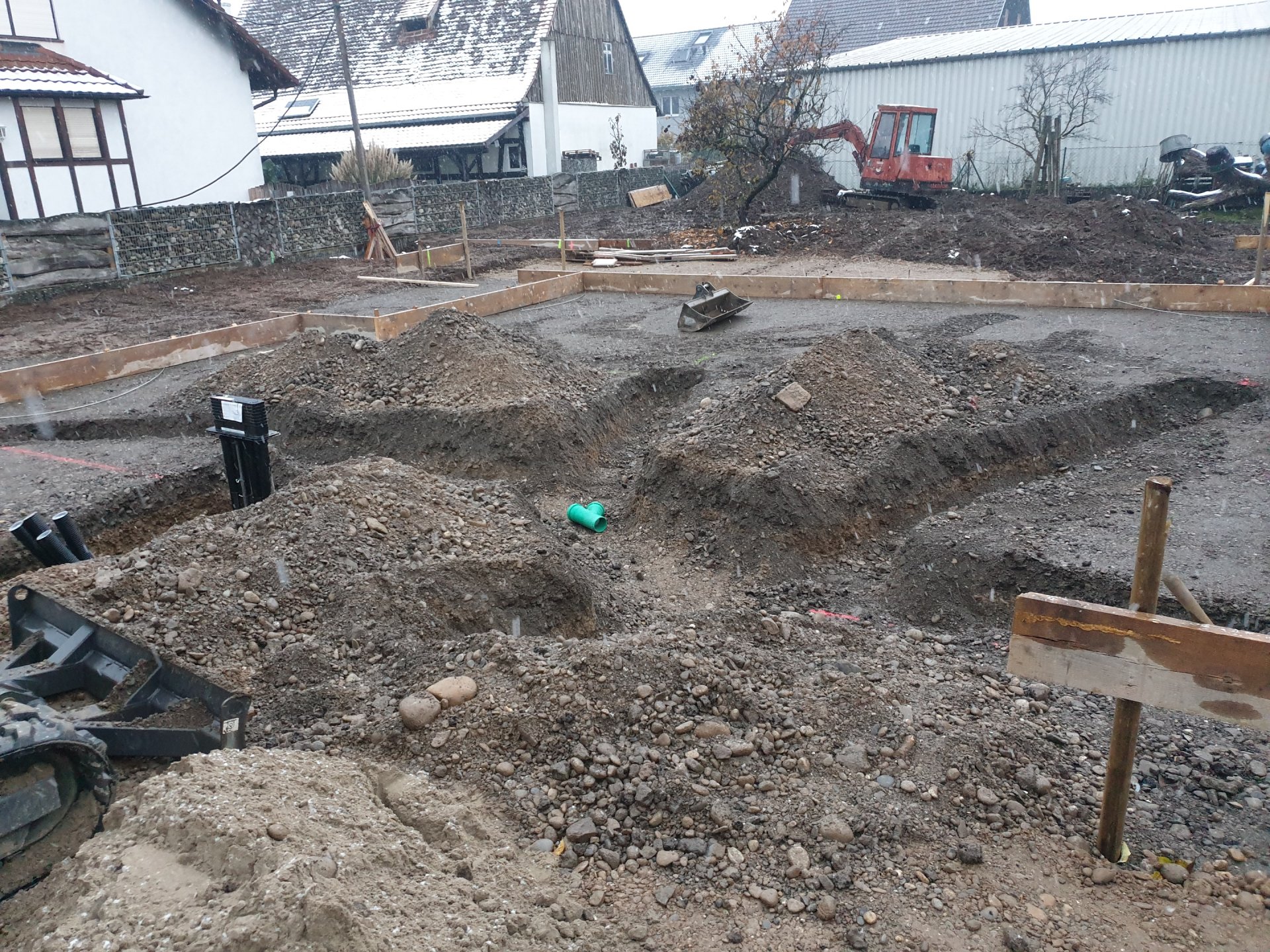

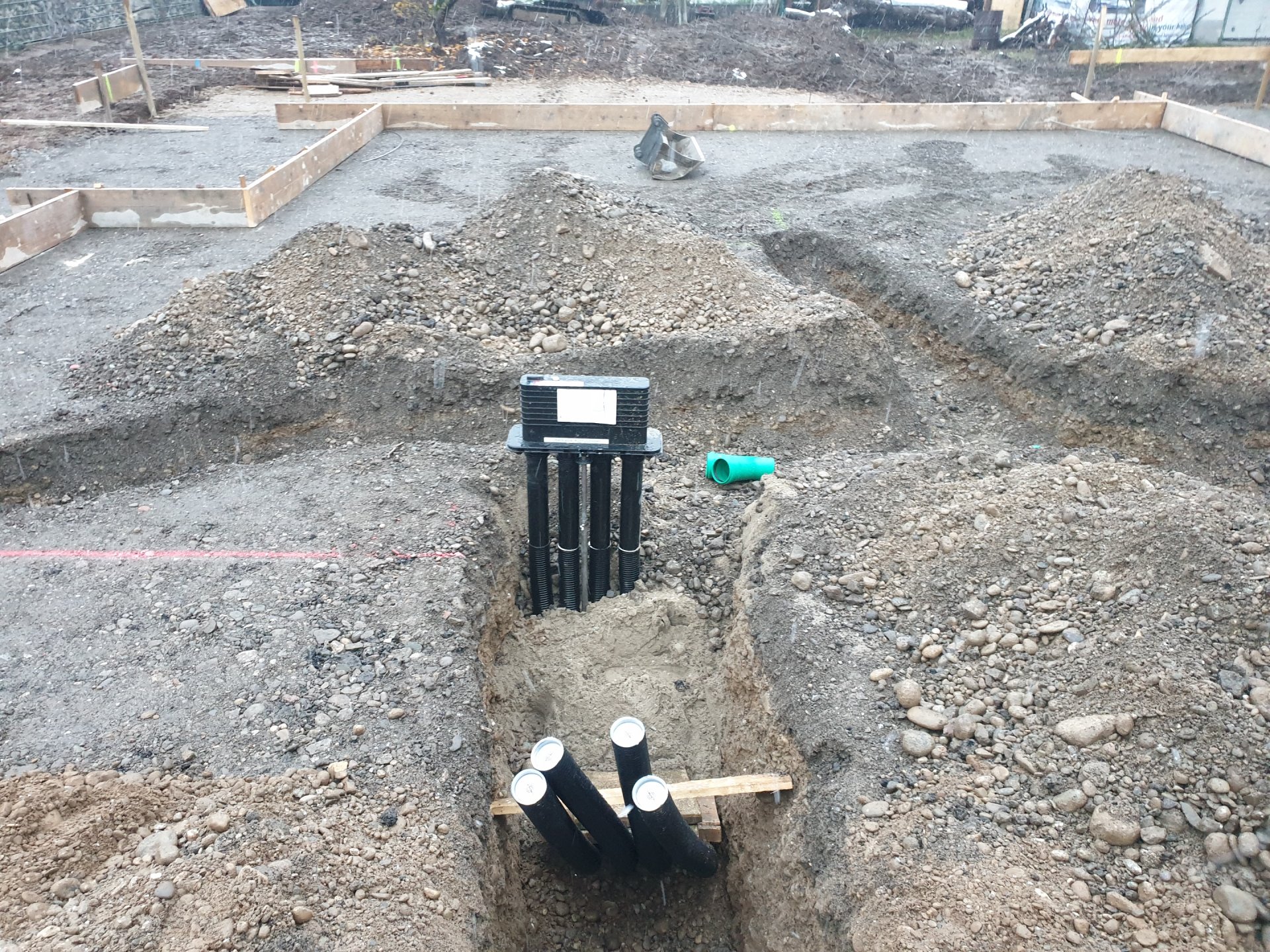

    Hihi,
    Leerrohr unter Bodenplatte oder Mehrsparte nutzen?

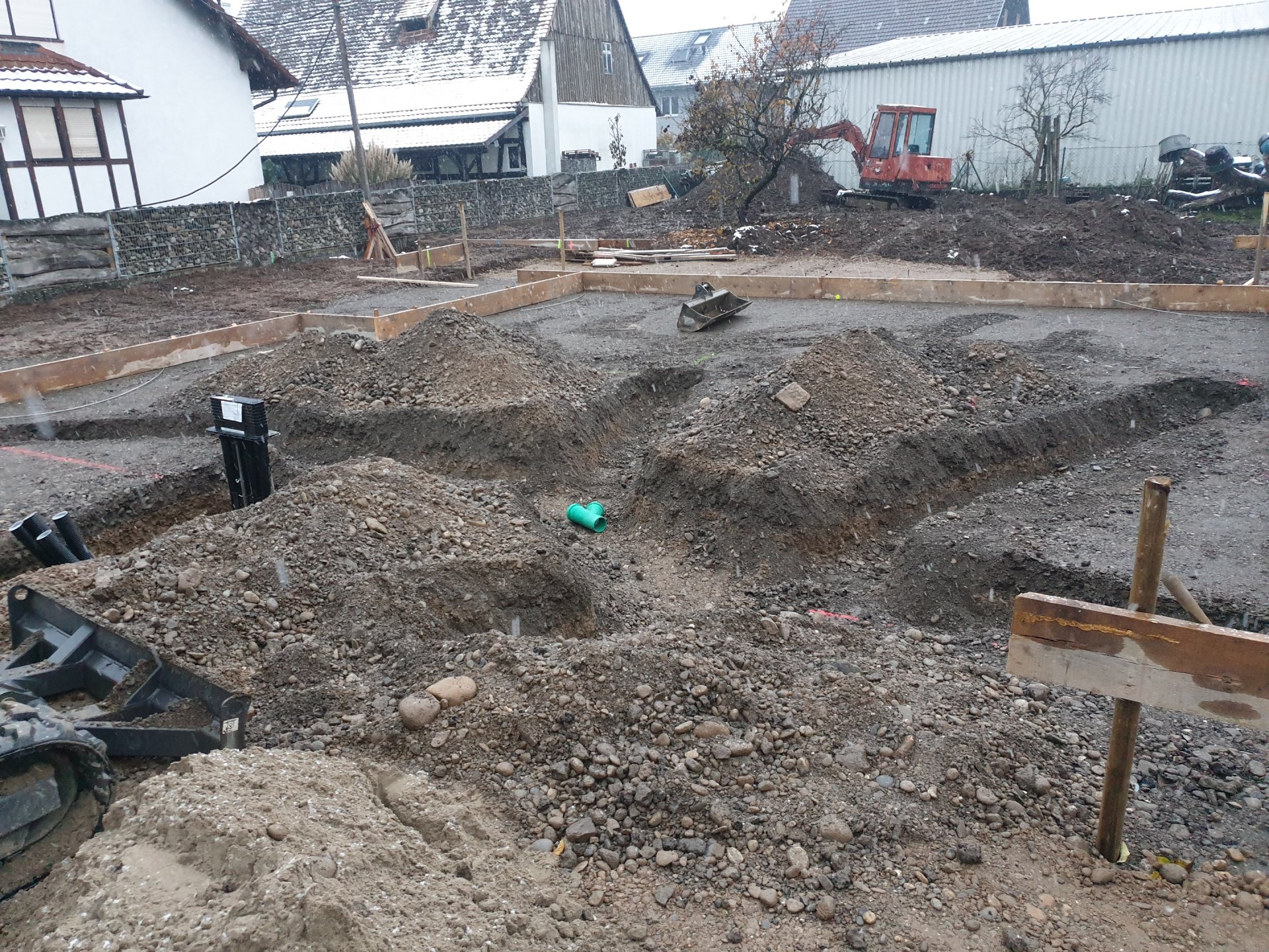

    Bei uns ist gerade der Rohbauer am vorbereiten für die 25cm Schwimmende Bodenplatte nächste Woche .
    Bei uns wird später noch hinten im Garten eine Garage gebaut wo ich vom Haus aus noch Strom (5x16mm²)+Netzwerk+SAT hin ziehen muss.
    Wir haben ein 4er Mehrspartenanschluss wo bisher wahrscheinlich nur für Wasser und Telekom genutzt werden muss.
    Strom kommt über Dachständer, Gas habe ma nicht, gibt Wärmepumpe.
    Evtl kommt mal noch Strom irgendwann von unten, aber das läuft ja dann mit Telekom zusammen rein.
    Somit habe ich noch 2 frei.

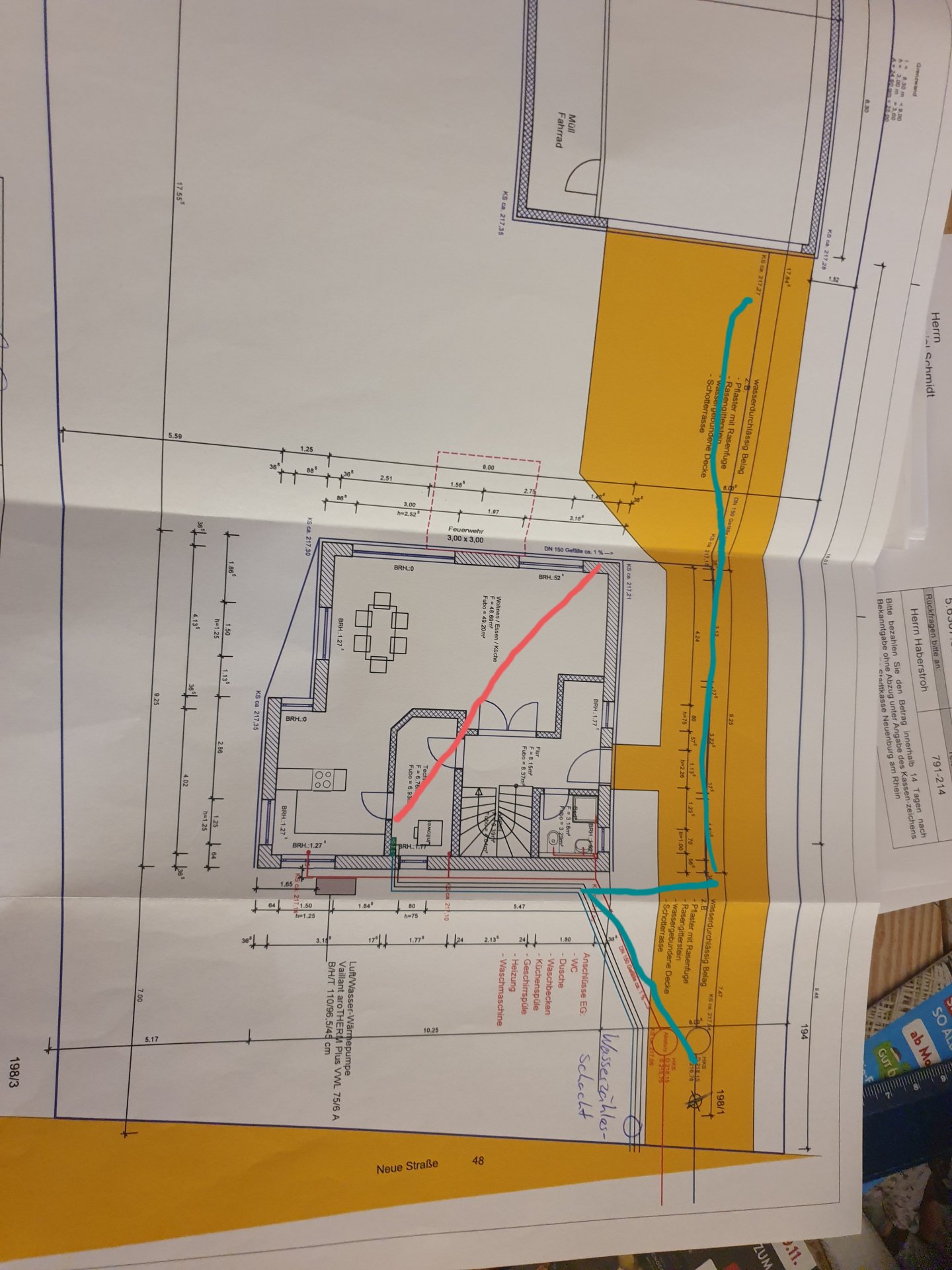

    Hatte jetzt die Überlegung ein Leerrohr den Rohbauer machen zu lassen, quer unter der Platte entlang.(im Bild rot)
    Aber da ich eh den Hof komplett aufmachen muss nach Hinten für Regenwasser von Garage, könnte ich auch über den Mehrspartenanschluss rein gehen zur Garage und Zisterne vorne in Hof (grün)
    Was würdet ihr machen/einplanen?
    Was kann den Problemlos an Leerrohrgrösse mit eingegossen werden ohne Graben machen zu müssen?
    Und ist es kein Problem die Rohre im Technikraum und anderen Ende richtig zu verschließen das sie dicht sind?
    P.s. ja Mehrsparte wurde noch um 90grad gedreht
    Vielen Dank euch

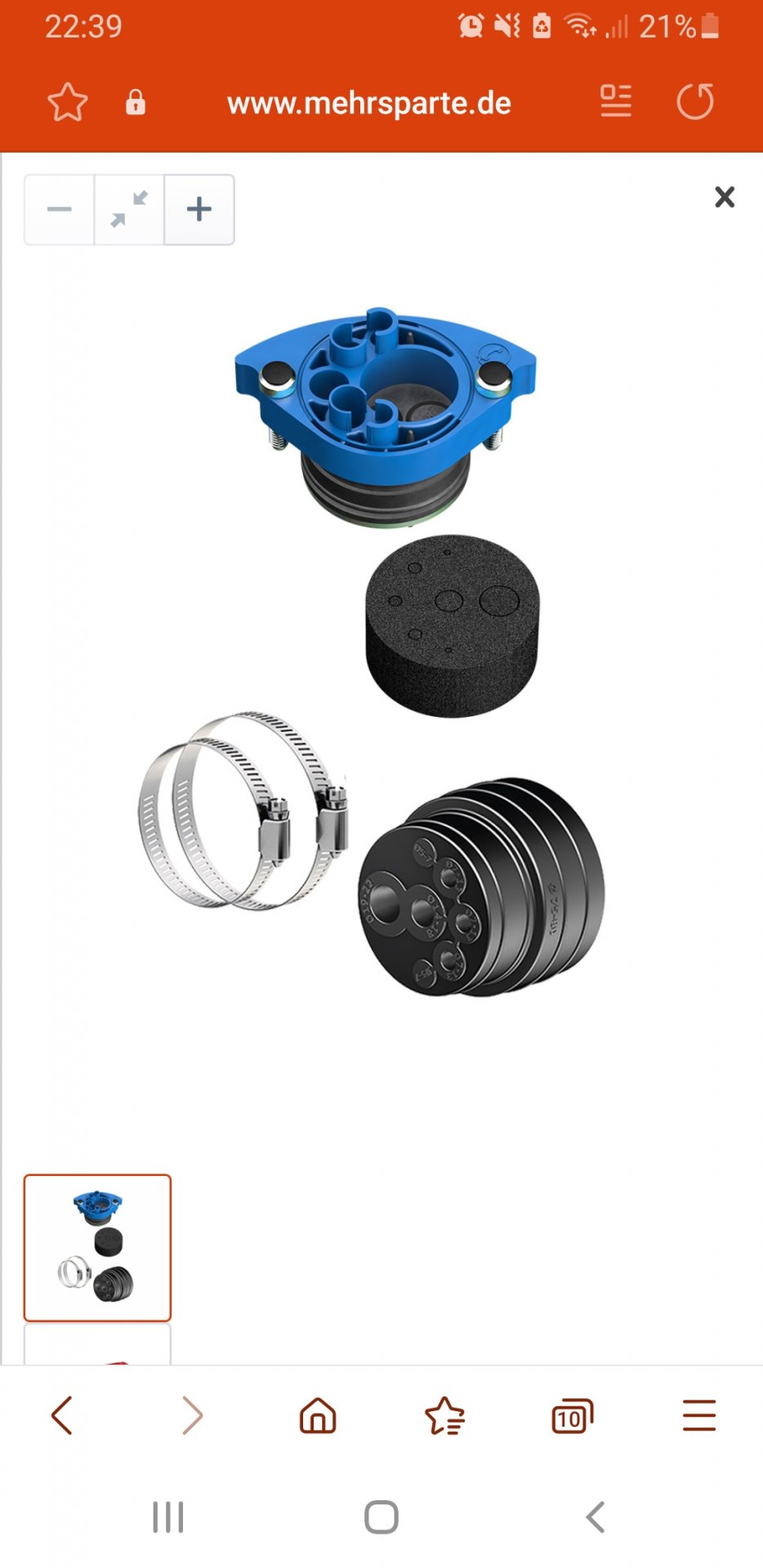

    Wie meinst ?
    Leerrohr in die Bodenplatte gegossen?
    Oder wirklich gar nichts zusätzlich durch die Platte legen und nur den MSH nutzen.
    ich habe ja 2 Einführungen übrig an MSH. 1 sollte ja frei bleiben FALLS mal Erdstrom machen wollen bei uns.
    Aber ich könnte ja einen nutzen für Garagestrom/Netzwerk/SAT.
    Sind ja 75mm Rohre, da sollte ja später noch das Erdkabel zusätzlich mit rein passen.
    Dann kann ich den anderen nutzen für Strom Zisterne/etc.
    Oder?

    Da kann ich ja durch eine Durchführung der MSH mit mehreren Kabeln durch.
  5. #5 danielg40, 10.12.2022
    danielg40
    danielg40
    26.08.2021
    218
    12
    Dann könnte ich mit einem freien MSH Rohr Nach vorne zur Strasse zu gehen mit Strom Zisterne/Klingel hoftor etc, und falls mir mal Erdstrom bekommen, da dazu rein.
    Und dann eben so mehrfachdichtung Mehrsparteneinführung machen.
    Und durch das andere freie nach hinten in garten zur Werkstatt.
    Ist das ein Plan?
