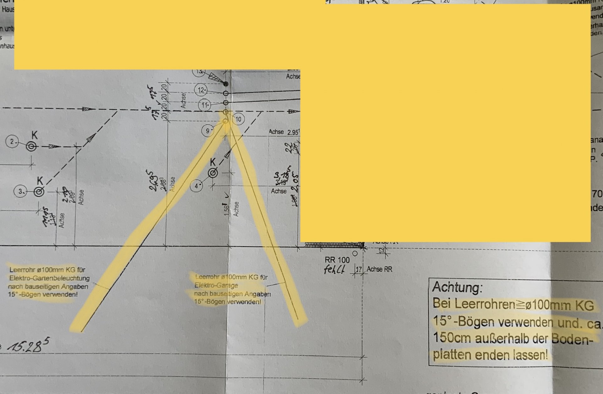

    Liebe Forengemeinde,
    in dem Haus, um das es geht, wurden beim Bau je ein Leerrohr für eine spätere Garten- bzw. Garagenelektroleitung gelegt. Das Haus steht auf einer Bodenplatte. Den "Ausgang" dieses einen Leerrohrs außerhalb des Hauses würde ich jetzt gerne auffinden. Leider ist die Position nicht auf den Plänen vermerkt, dort steht lediglich als Hinweis für den Bodenplattenbauer "ca. 150cm von Bodenplatte enden lassen und 15° Bögen verwenden" (siehe Anhang). Es ist zumindest die Richtung eingezeichnet, in der das Rohr wohl verläuft, aber eben nicht wo es genau endet. Rund um das Haus ist eine Terrasse bzw. eine Einfahrt gepflastert.
    Ich will jetzt natürlich vermeiden, das ganze Pflaster aufzureißen und drauflos zu graben. Gibt es irgendein Tool oder eine Möglichkeit sich dem Ausgang zumindest zu nähern, damit ich weiß wo ich suchen muss? Den Zugang im Haus habe ich natürlich. Ultraschall, Radar, Geräusche, Kamera...??? Wie würdet ihr das machen?
    Vielen Dank für eure Hilfe!

    Kanalbetriebe oder manchmal auch Sanitärbetriebe haben die Möglichkeit Rohre zu orten. Damit sollte es gehen.
