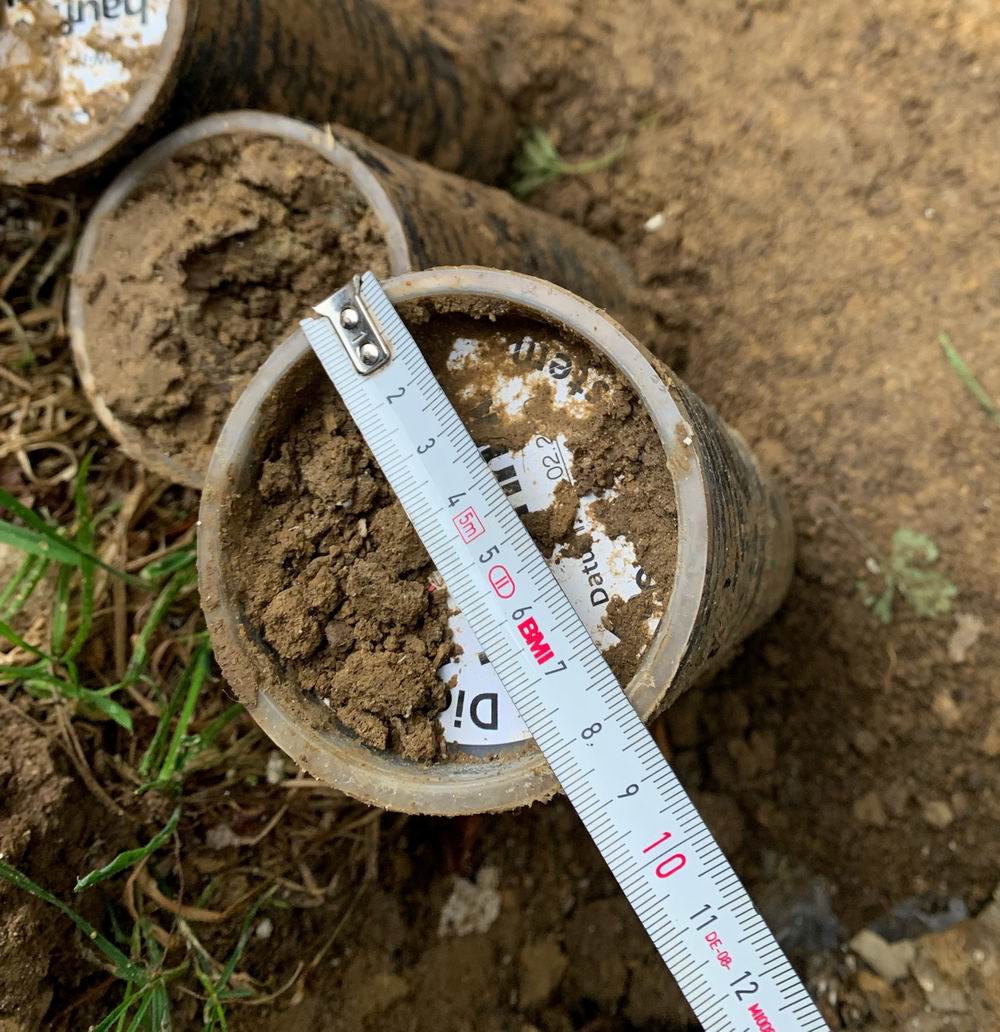

    in meinem Neubau wurde eine Mehrspartenhauseinführung eingesetzt. Sowas hier z.B.: Quadro-Secura Basic R4
    Entfernung Mehrsparte bis Straße: 20m
    Da ich kein Gas bekomme, wollte ich die vier Einführungen wie folgt belegen: Strom, Wasser, Kabel(Vodafone), Glasfaser.
    Und genau um das Glasfaser geht es mir. Das Glasfaser wird voraussichtlich Ende nächtes Jahr bei mir ankommen.
    Da ich meinen Hof dieses Jahr noch Pflastern möchte und um später nicht alles wieder aufreißen zu müssen, wollte ich jetzt gerne für das Glasfaser ein Leerrohr von der Mehrsparte bis zur Straße legen.
    Das Leerrohr muß mindestens M25 sein, so viel habe ich schon in Erfahrung gebracht.
    Um es dann leicher einziehen zu können, wollte ich einen größeren Duchmesser nehmen, dieses hier z.B.: Fränkische Kabuflex R plus 50mm
    Jetzt meine Fragen:
    Wie schließe ich das Ganze zusammen?
    Schiebe ich dieses Leerrohr einfach durch eines der Leerrohrenden von der Mehrsparte durch, bis es oben im HWR rauskuckt?
    Oder wird es an das Leerrohrende der Mehrsparte angeschlossen?

    Es gibt von dem Hersteller auch spezielle Leerrohre für deine MSH.
    Die werden dann über die Anschlüsse geschoben, rasten ein, und gut.
    Und wenn dann, würde ich alle 4 Anschlüsse bis zur Straße raus ziehen. (oder den 4.ungenutzten Richtung Gartenhaus/Garage)

    Um nochmal zu meiner eigentlichen Fragezu kommen: Wie kommen die Rohre technisch zusammen? Die Rohre die jetzt noch aus der Erde rauskucken haben einen Durchmesser von ca. 85mm (Bild im Anhang), die Kabuflex z.B. gibt es nur in ...50/63/90/110..., die Rohre von Doyma (wie von PLeo vorgeschlagen) gibt es nur in 75/90 die Übergangsmuffe gibt es da auch nur 75 auf 110. Wie schon geschrieben, wie kommen meine Rohre mit den Rohren vom MSH zusammen? Wie wird das technisch in der Regel gelöst?

    normalerweise gibt es auch die passenden Übergangsmuffen + Leerrohre so wie diese jetzt auch schon verbaut sind.
    Was spricht gegen den Vorschlag, dass dein Tiefbauer direkt danach guckt? ;)
