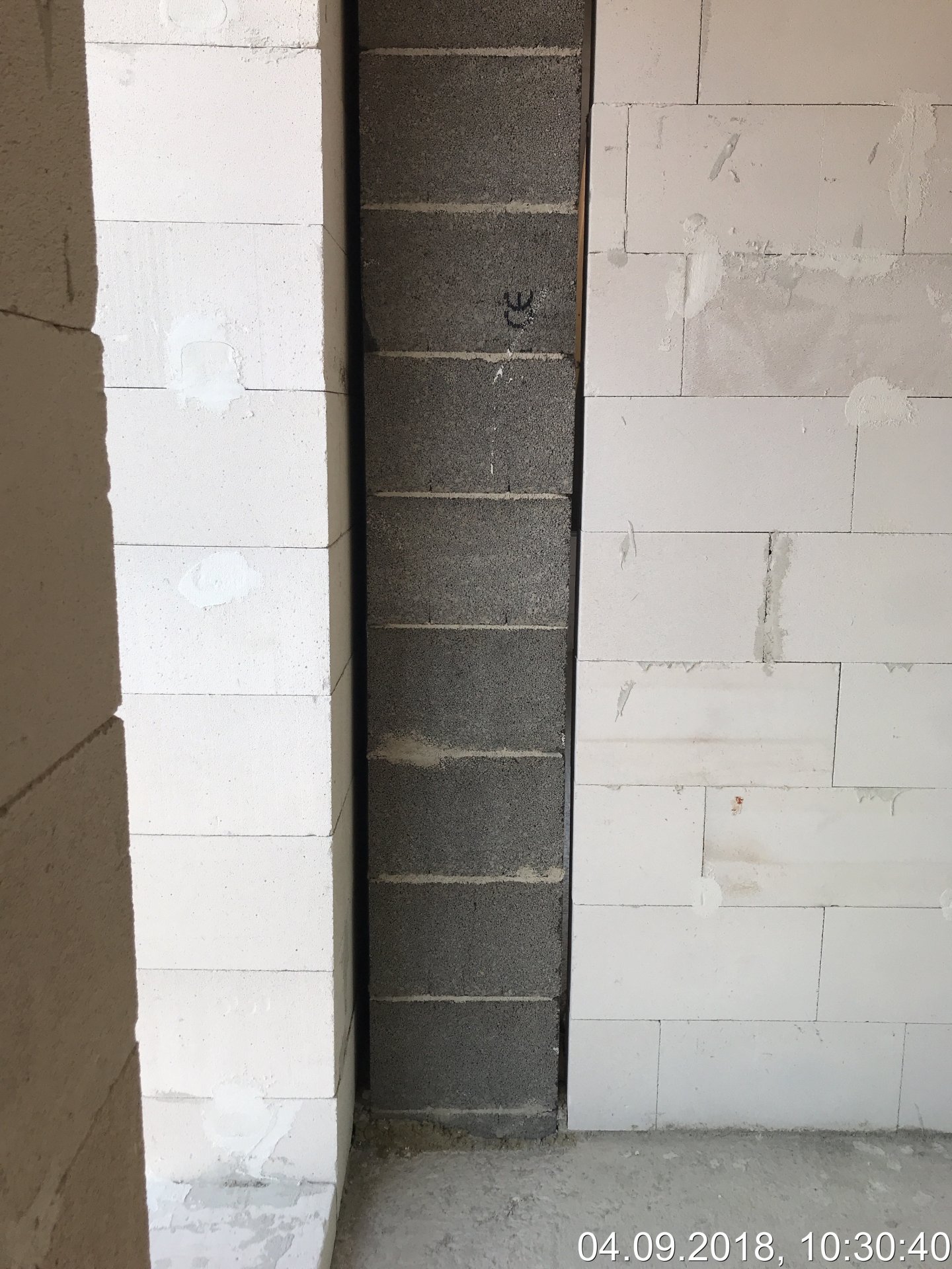

    ich würde gern für die Zukunft noch 4 Leerrohre (M25 FFKuS-EM-F, nicht flammenausbreitend) aus dem Hauswirtschaftsraum im EG in den kleinen Spitzboden verlegen. Kann ich das zwischen der 36,5er Außenwand und dem Schornstein gerade nach oben verlegen? Durch die Filigrandecke würde ich locker durch die grüne Dämmschicht durchstoßen können. In den Spalt zwischen Wand und Schornstein wird ja auch noch Mineralwolle verlegt, da würden sich die 4 Rohre schön mittig einbetten lassen.
    Die Frage ist eben, ob das mit Hinsicht auf Brandschutz und Wärmeisolierung und Schallschutz machbar ist.
    Die Rohre würde ich dann unten im HWR mit dem passenden Verschlussstopfen versehen, sodass keine warme Luft nach oben auf den Spitzboden entweichen kann und in einem Aufputz Kabelkanal enden lassen.
    Wir haben keine Belüftungsanlage im Haus (falls das eine Rolle spielt). Das Rohr im Schornstein selbst ist auch gedämmt.
    Anbei noch ein Bild des Schornsteins im Dachgeschoss.
    Vielen Dank schon mal an Alle!

    Und welche Kabel werden dann dort durch die Rohre eingezogen, div. TV-, EDV- u. NYM-Kabel?
    Guck mal in der KabelScheune vorbei, da wirst Du sicher was passendes finden.

    Das ist eine gute Frage. Nym und LAN wahrscheinlich, bei TV denke ich eher nicht, aber ausschließen kann man es natürlich nicht.

    Wenn keine SAT-Schüssel benötigt wird, dann eben nicht, als NYM würde ich 5x2,5 vorsehen, man weiss nie was mal noch dazu kommt.
    Ich würde Alu-Rohr verwenden, denn wenn der "Glücksbringer" ein Kleinlicher ist, kann er wegen dem Rohr neben dem Kamin nicht "mosern"!
