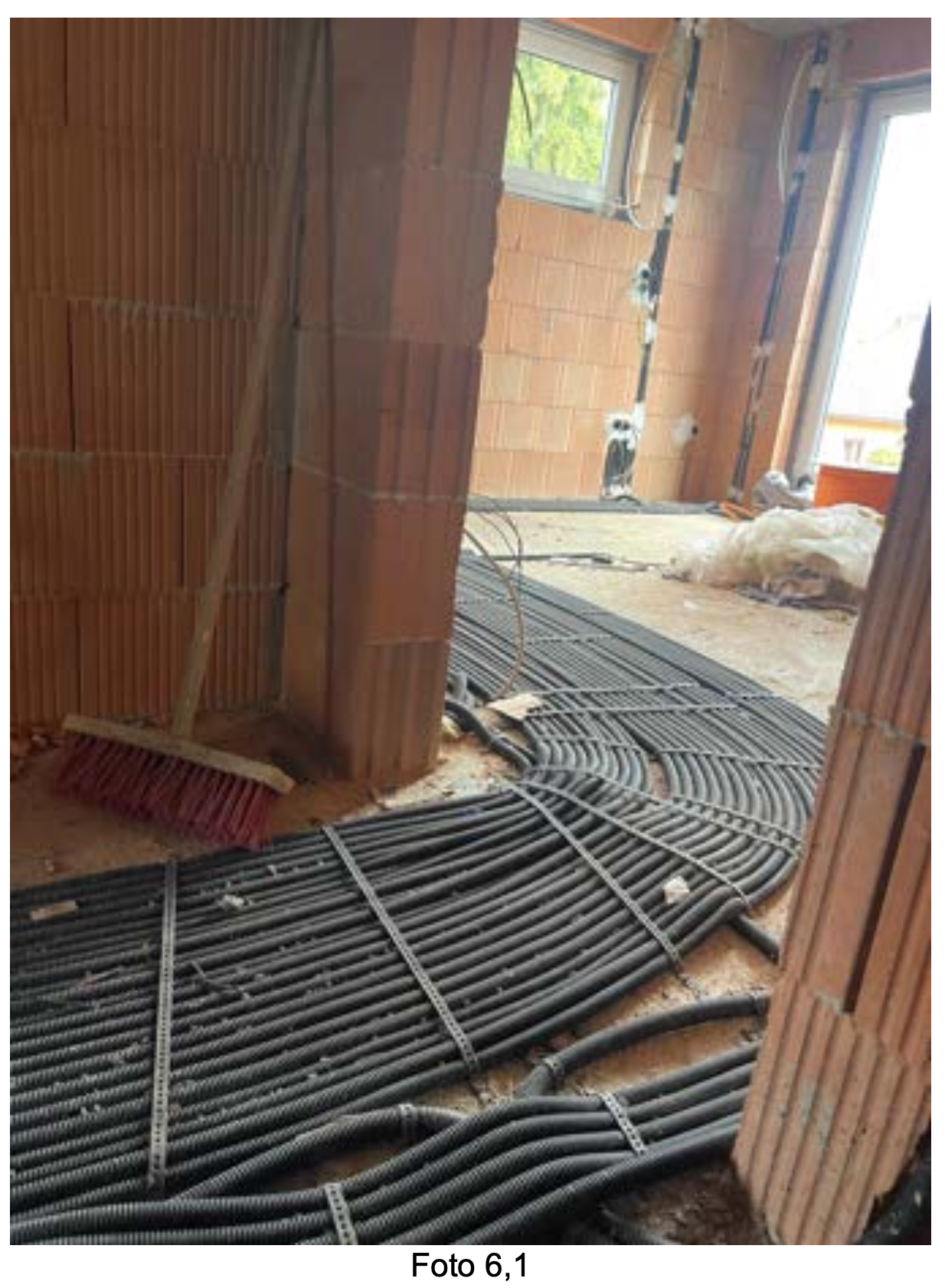

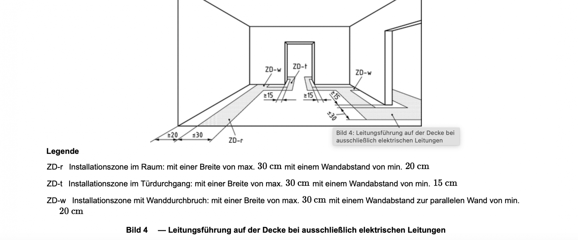

    wir haben gerade den Gutachterbericht erhalten, und darin gibt es eine Anmerkung zu möglichen Problemen mit dem Estrich aufgrund der elektrischen Leerrohre.
    Hier der Auszug aus dem Bericht:
    "Empfehlung: Die Kabelverlegung sollte optimiert werden, um eine bessere Führung der Installationen zu ermöglichen. Luftspalten im Estrich sind zu vermeiden. (siehe Foto 6.1)"
    Mir ist nicht ganz klar, worin genau das Problem besteht.
    • Liegt es nur an der Anzahl der Leerrohre auf dem Boden?
    • Oder ist es problematisch, dass einige von ihnen sich überkreuzen?
    • Was hätte der Elektriker anders machen müssen?
    Welche sinnvollen Maßnahmen könnte man treffen, um dieses Problem zu vermeiden?
    Hinweis: Die Leerrohre führen zu einem zentralen Steigschacht, von wo aus sie in den Technikraum im Keller gehen. Ich bin mir nicht sicher, ob eine alternative Verlegung möglich gewesen wäre.
    Ich freue mich über eure fachkundigen Meinungen!

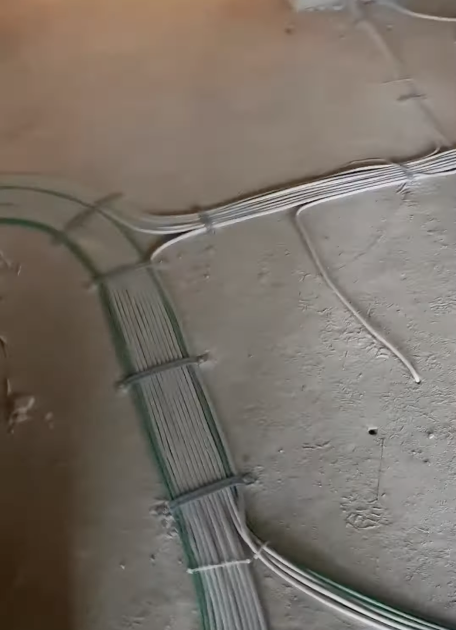

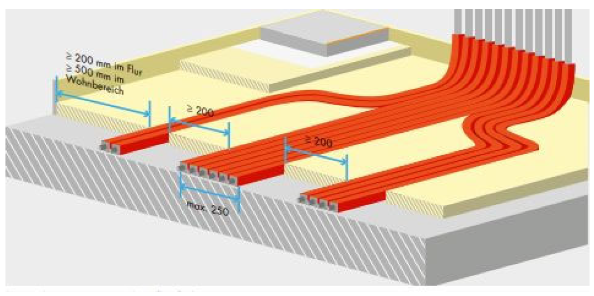

    Leitungskreuzungen sind ein Problem, wenn die Kreuzungsstellen höher sind als die Dämmschichtdicke des schwimmenden Estrichs.
    Wenn Leitungen so konzentriert große Breiten (Flächen) der Estrichdämmung unterbrechen dann fragt man sich natürlich ob der Estrich noch ordentlich trägt, weil er dann nicht vollflächig auf einer genormten Dämmung gebettet ist, sondern auf "irgendwelchen" Leitungen deren Tragfähigkeit nicht genormt ist.
    Unterm Estrichbelag Wie man Leitungen unter schwimmendem Estrich richtig verlegen kann - Bauhandwerk

    Ein Planer hätte dem Elektriker Vorgaben gemacht, wie die Leitungen zu verlegen sind. Hier im Bild sind es die Anbindeleitungen der FBH. Macht aber keinen Unterschied zu Elektroleitungen.
    Du hast Dir den Planer gespart und einen Eli erwischt der ohne Sachkunde seine Leerrohr-Orgie ausübt.

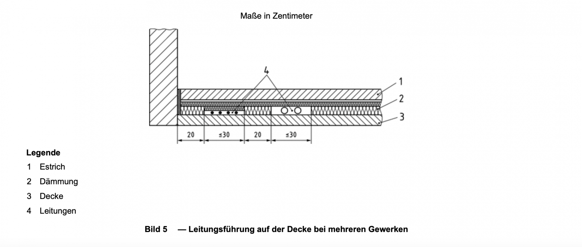

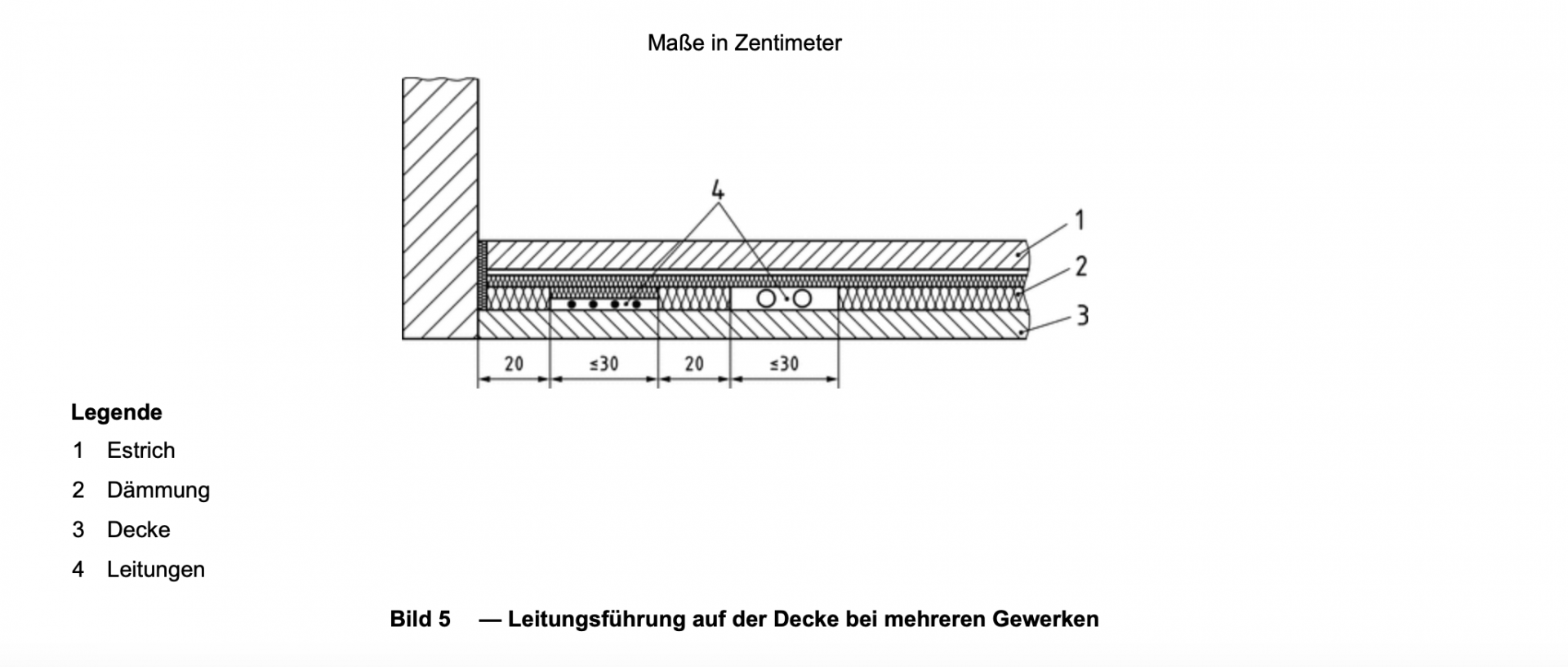

    …der unteren Dämmlage (Ausgleichsdämmung). denn in der Trittschalldämmung dürfen keine Leitungen liegen, siehe DIN 18560. Wenn Du nur eine Dämmschicht hast, dann ist das alles nicht fachgerecht, dann darf da gar nichts auf der Rohdecke liegen!!!

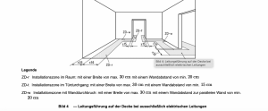

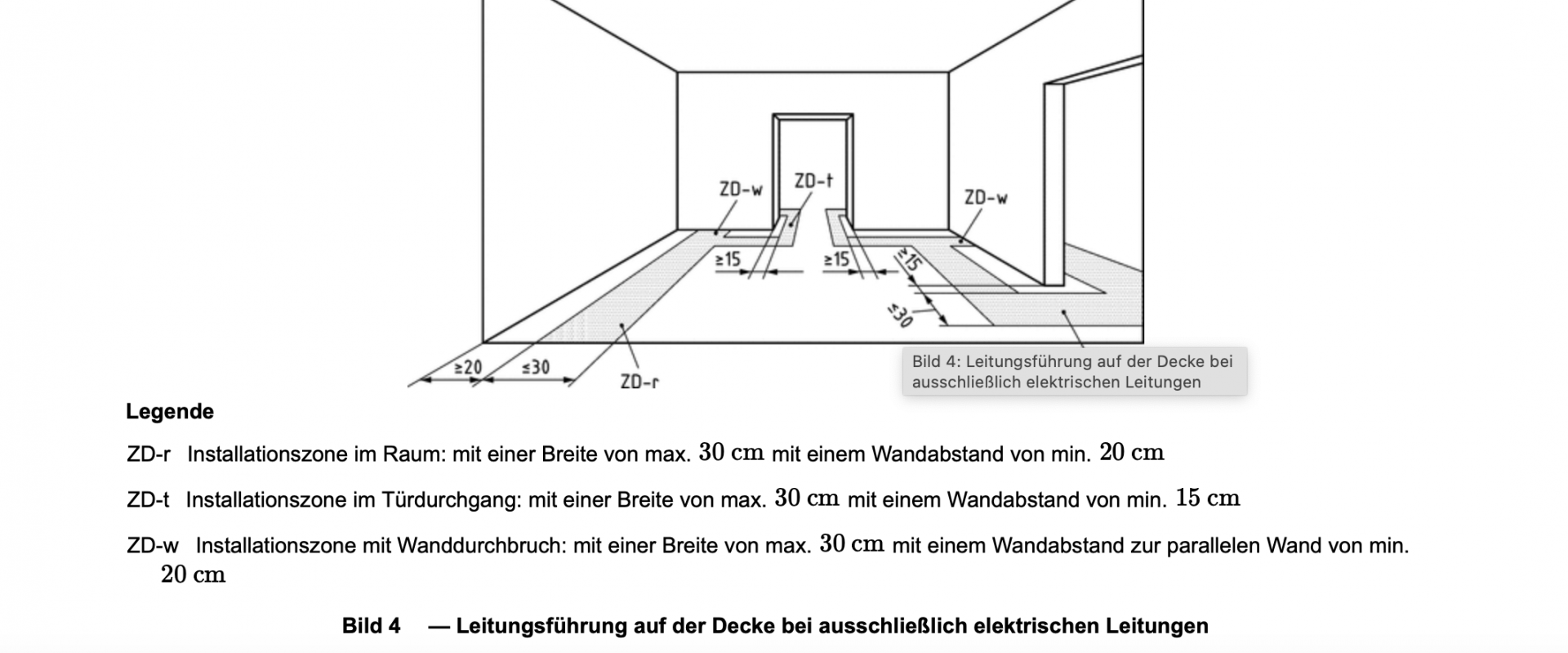

    Frag mal Deinen GU, ob er sich nicht an die DIN 18015-3 halten möchte. Ich habe hier mal das wichtigste aus der DIN rauskopiert. Die Maße sind einzuhalten.
    Den Text aus der DIN möchte ich hier nicht öffentlich posten.

    Ich denke mal, das Problem hätte vermieden werden können, wenn keine Leerrohre verwendet worden wären, oder?
    Das hätte dann so ausgesehen:
    was aus Sicht der DIN 18015-3 in Ordnung ist. Es hat ein paar Nachteile, aber es wird zumindest keine ernsthaften Probleme verursachen.

    Ich habe mir überlegt, die Leerrohre einfach zu entfernen und die Kabel in einer viel geringeren Breite zu gruppieren, wie auf diesem Foto, da dies viel einfacher erscheint.
    Ich werde diese beiden Lösungen mit dem Elektriker und dem Gutachter besprechen müssen.
