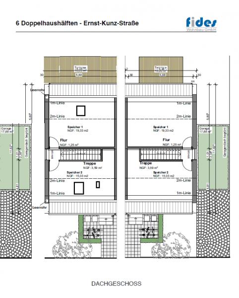

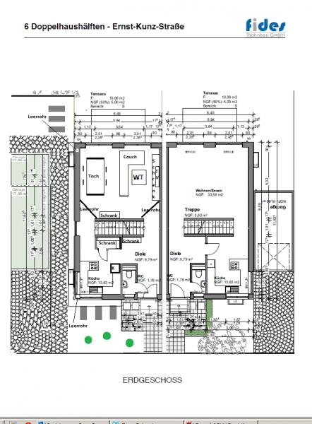

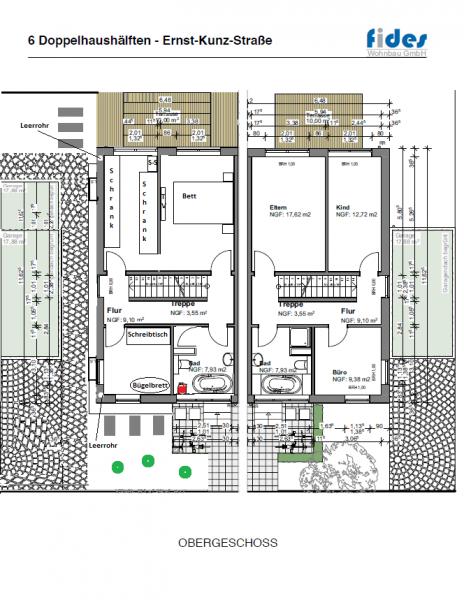

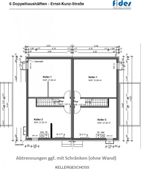

    Hallo Zusammen ,
    Befinden uns gerade im Bau einer DHH.
    Da meine Eltern mir Jahre lang erzählt haben das sie in ihrem Haus diverse Leerrohre vergessen haben bei der Planung wollte ich schlauer sein und an Leerrohre denken um ggf. TV-Leitung,HDMI,Lautsprecherkabel,usw. relativ einfach verlegen zu können.
    Jett habe ich mit dem Elektriker gesprochen und er meinte:
    Leerrohre? Er würde davon Abraten das macht man heute nicht mehr da es eh sehr schwer ist die Kabel dort durchzuführen er würde eher Raten die Möglichen Kabel bereits legen zu lassen und in Leerrohren hinter der Wand setzten zu lassen.
    Falls doch Leerrohre muss ich etwas Unterschreiben das er mich darüber in Kentniss gesetzt hat das das Durchführen von Kabeln problematisch ist.
    Darauf hin habe ich mich etwas in G...le eingelesen und etwas von Leerrohren mit Zugseil gelesen.
    Meine Frage wäre jetzt sind Leerrohre wirklich aus der Mode ? Lässt man sich durch Leerrohre nicht alle Optionen für die Zukunftstechnologie Offen ?
    Anbei mal meine Leerrohr Idee vielleicht hättet ihr noch verbesserungs Ideen?
    Erläuterung:
    Wohn/Essbereich = TV/Telefon Leitung an Treppen Rückwand mit Diagonalen Leerrohren an beide anderen Wände zur ggf. Umplanung des Raumes. (Steckdosen jedoch nur an der Aktuellen TV Wand (6stk.) an den Anderen Wänden nur 2-3Steckdosen.
    2 Leerrohre Parallel in den Außenkanten des Hauses Parallel von Keller bis ins Dach.(Dach ist nicht ausgebaut.

    Leerrohre sind ja sicher schön und gut.
    Aber mit welchem Wissen legt man die an Stelle XY, von der man heute weiß das man dort nichts möchte und
    in 5 Jahren scheinbar an der selben Stelle doch etwas haben will?
    Wie berücksichtige ich 5 Leerrohre im der restlichen Verteilung?
    Lasse ich 5 Stellen für TV, oder 4 für Datenkabel oder 4 für Telefon frei?
    Ein Leerohr bedeutet ja erstmal nur, dass ich von A nach B ein Kabel legen kann.
    Im Raum eine Dose zu setzen ist OK, aber wohin stecke ich das Kabel an der anderen Seite.
    Wie ich´s gemacht habe (vielleicht passt das für dich auch):
    Zu viele Steckdosen (kosten nicht die Welt)
    In jedes Schlafzimmer ein TV Anschluss und im Wohnzimmer an 2 Wänden (auch relativ billig)
    Im Arbeitszimmer und Wohnzimmer ein Telefon. Sonst nirgends, da das mittlerweile mit Funk funktioniert
    und meine Kinder vermutlich ohnehin irgendwann mit dem Smartphone telefonieren und nicht mit dem Festnetz.
    Datenkabel nur im Arbeitszimmer. Alle anderen PC funktionieren über Wlan. Sollte das nicht reichen gibt´s noch die Alternative
    über die Steckdosen. Habe ich bislang nicht benötigt, könnte ich aber immer ergänzen.
    Darüber nachzudenken ist gut, es gibt aber mittlerweile viele technische Möglichkeiten die eine Nachrüstung auf herkömmliche
    Weise durch Funk ersetzen. Also Strom sollte da sein, alles andere geht auch irgendwie anders.
    Nach Möglichkeit an jeder Wandseite eine Steckdose, das funktioniert dann immer.

    So nun hatten wir folgende Ideen:
    Elternzimmer = TV Anschluss Mittig an der Trennwand Eltern/Kinderzimmer.
    Hauseingang = Anstatt der normalen Klingel wollten wir eine Gegensprechanlage mit Kamera die eine Gegensprechanlage mit Video im Wohnzimmer und im Flur OG hat.
    Leerrohre Senkrecht Parallel an Haus Ecken (KG/EG/OG/DG) //// Leerrohre Diagonal im Wohn/Esszimmer von TV-Wand an die beiden anderen Wände falls man irgendwann Umstellen wollen würde.
    So nun wäre die Frage habt ihr hierzu noch irgendwelche Vorschläge was Ratsam wäre noch verlegen zu lassen ? Leerrohre Weg lassen und gleich TV Leitung/Telefonleitung ins DG legen ? TV Leitung direkt an alle 3 Wände im Whz.?
    Was benötigt man alles an Leitungen um wirklich die Internetverbindung stabil zu halten.
    Aktuell haben wir noch keine Kinder aber wenn es so kommen sollte soll das DG ausgebaut werden für die Kinder mit Badezimmer(Steigleitung schon eingeplant).
    Das im Plan gekennzeichnete Kinderzimmer wird der Kleiderschrank bleiben.
