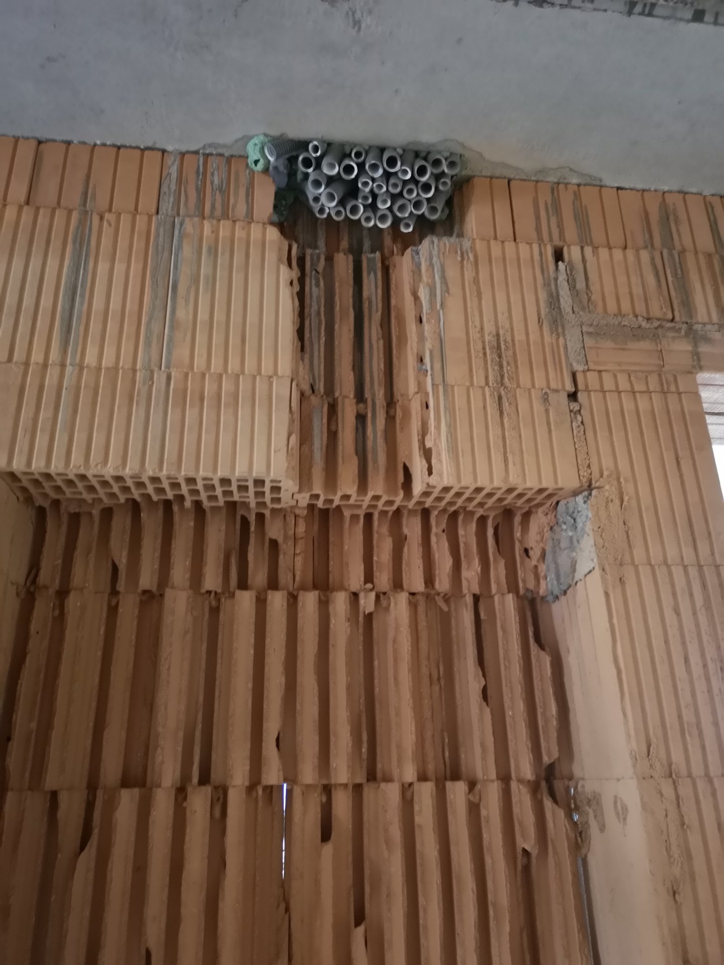

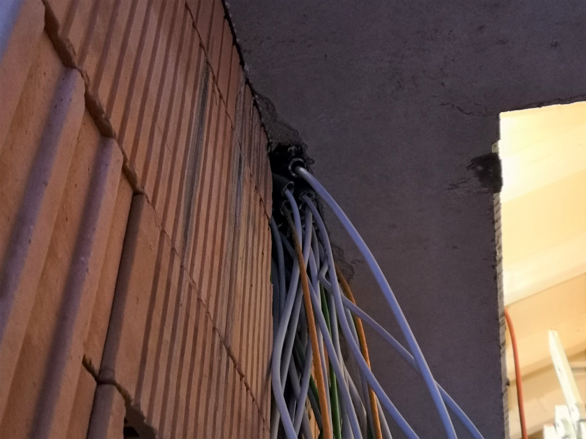

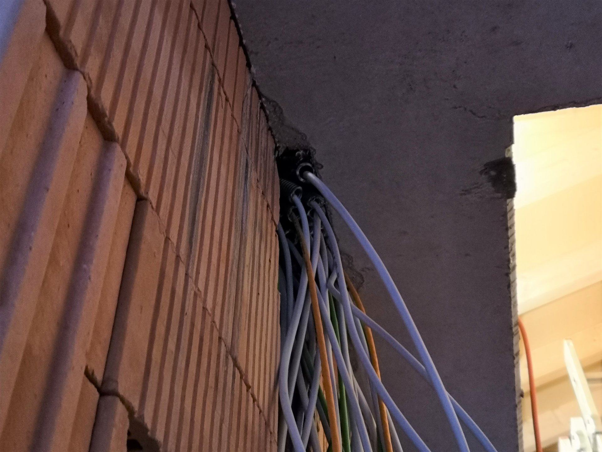

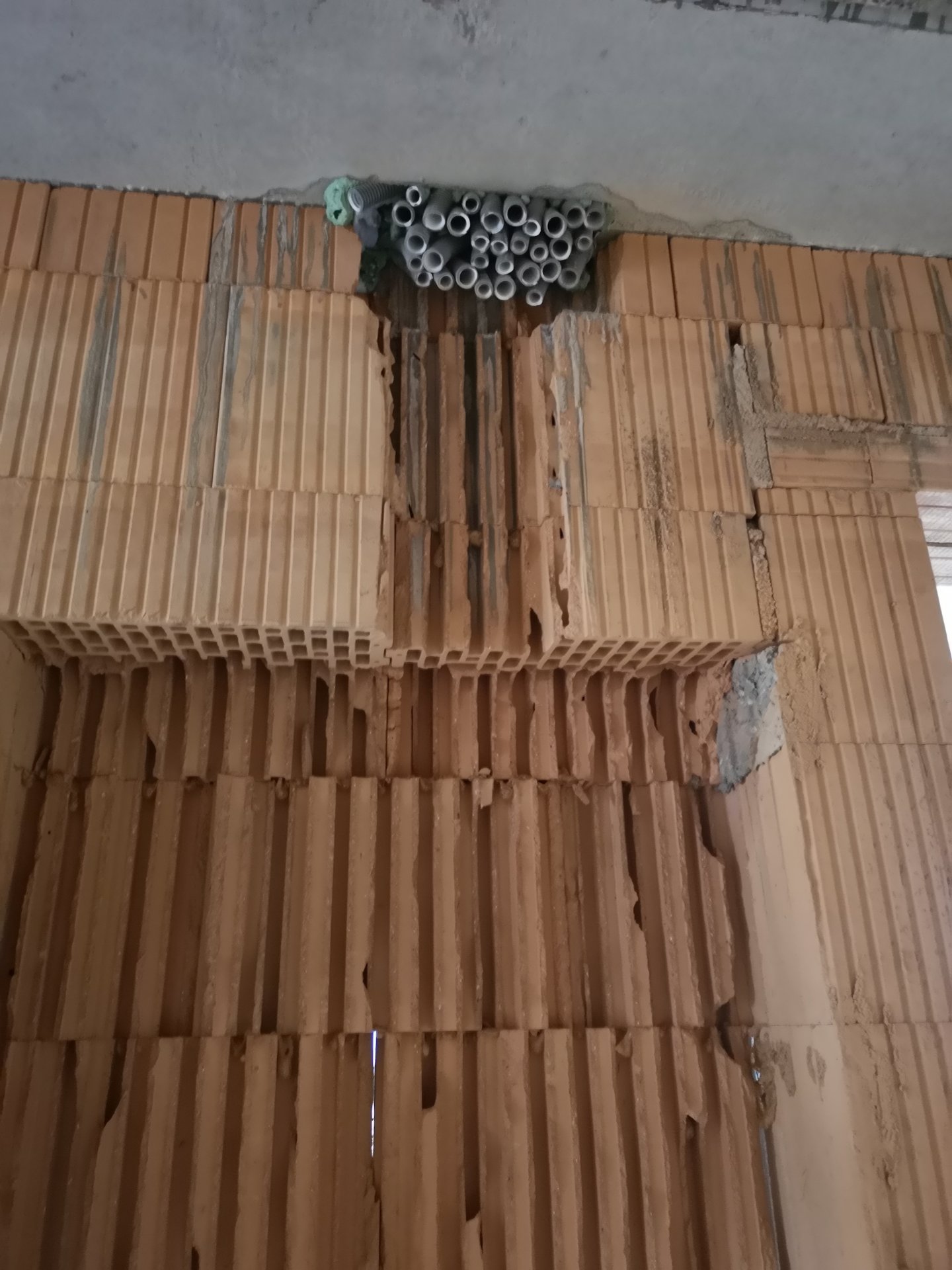

    ich brauche mal eure Hilfe.
    Und zwar ist das eigentliche Problem schon beim Auflegen der Decke bzw. bei der Produktion der Filigrandecke entstanden und fiel erst später auf - und zwar ist der Deckendurchbruch für die Elektroleitungen zu weit im eigentlichen Raum.
    Es ist nun so das bei uns im Obergeschoss die Leerrohre bzw. Kabel oberhalb des Verteilers zu weit aus der Wand ragen. Das heißt - rein mit Putz (1,2 - 1,5 cm) wird das ganze nicht zu überdecken sein und würde wohl reissen.
    Ein klein wenig lässt sich die vordere Reihe schon zurückdrängen - aber eben nicht sehr viel.
    Haben auch schon versucht hinten Kabel was mit dem Meißel auszustemmen das alles etwas zurückrutscht - brachte aber auch nicht den gewünschten Erfolg.

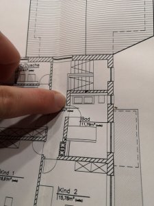

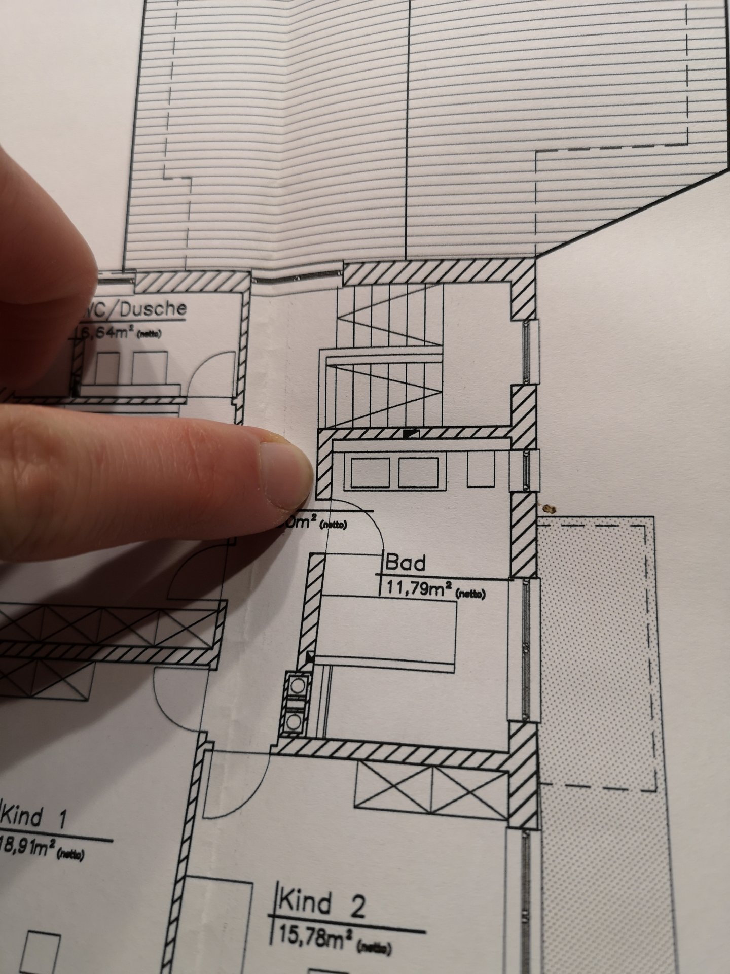

    Nun meine eigentliche Frage: Wie würdet ihr das ganze angehen? Hab euch mal auf einem Bild noch markiert wo der Verteiler sitzt um das Gesamtbild besser einschätzen zu können.
    Über Anregungen würd ich mich sehr freuen.
    Viele Grüße!

    Das kommt jetzt drauf an. Bei einer eher kleinen Wand und wenn’s sonst nicht stört, dann hätte ich da halt so lange die Putzstärke erhöht bis das alles verschwunden ist. Wenn das nicht geht, dann wird’s blöde, weil halt oben mutmaßlich in Beton gegossen, Leitungen schon drin, etc…
    Ab und zu ist’s halt besser wenn man sowas sofort in Ordnung bringt und nicht erst wartet, bis es zu spät ist. Wenn garnix mehr hilft, dann hilft nur noch „Abdecken“. Je nach dem was da optisch gewünscht wird durch den Elektriker mit breitem Kanal (rückseitig ausgeklinkt, den Trockenbauer durch einen kleinen Kasten, oder wie auch immer…

    Naja jetzt ist es zu spät. Hätte breiter gefächert sein müssen. Und Kabel sind auch schon drin.
    Man hätte vorher die Rohre noch kürzer kürzen müssen.
    Was soll man dir da raten. Du kannst versuchen mit ner schmalen Wasserpumpenzange die Rohre zu greifen und Stück für Stück abzuzerren. Reisst dann mit Glück alle 2-3Ringe. Und das versuchst du so weit nach oben wie es halt geht. Und dann mit isoliertem Lochband das an die Wand überreden

    Oder 2 cm dicker putzen lassen
