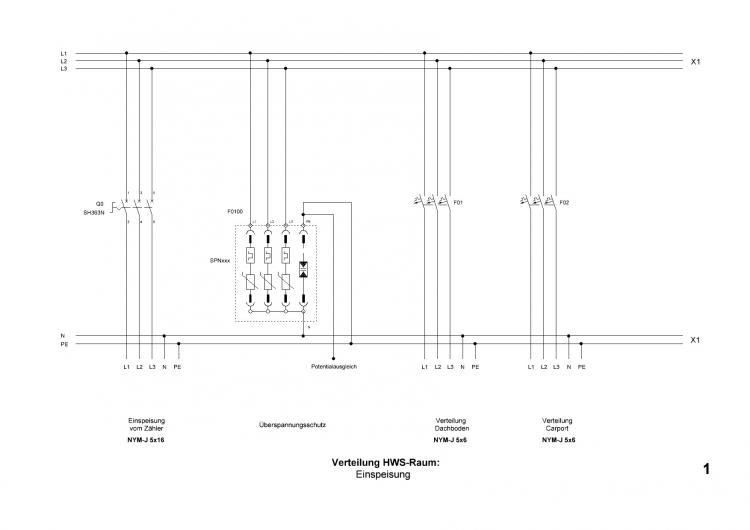

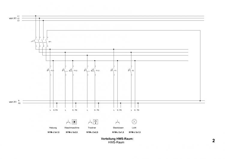

    Licht und Steckdosen würde ich eh nicht mit mehr als 16A absichern, oder sollte ich dann schon sicherheitshalber nur 13A nehmen? Nach ersten Schätzungen wäre die maximale Länge für das hinterste Zimmer ca. 12 Meter mit 2,5qmm und den Rest im Raum dann mit 1,5qmm. Im Raum selber kommen ja auch noch ein paar Meter dazu.
    Für die Leitungen zu den Unterverteilungen Dachboden und Carport/Garten habe ich erst einmal 6qmm vorgesehen. Für die endgültigen Dimensionierungen der Leitungen und Absicherungen setze ich mich dann eh noch mit dem Elektriker zusammen, aber umso besser, wenn schon möglichst viel gleich passt.
    Ich habe heute schon einmal angefangen die Verteilung zu planen, ist aber alles noch ganz am Anfang. Ich habe mal meine ersten beiden Blätter beigefügt.

    Bei 12m plus Raum würde ich bei 1,5mm2 bleiben. Die meisten Elis sichern alles mit 16A ab ist im
    Einkauf einfach besser. Wenn Du es genauer möchtest dann Licht mit 10A Steckdosen mit 1,5mm2 mit 13A und wo man es braucht 2,5mm2 mit 16A.
    Den Schaltplan schau ich mir mal am Rechner an Iphone seh ich nix :-)

    teilweise 2polige Leitungsschutzschalter? (WaMa, Trockner)
    Wozu?

    Ganz erhlich?
    Ich habe mir den Plan bei mir in der Firma angeschaut, wo letztes Jahr neue Steckdosen für WaMa und Trockner gesetzt wurden und die wurden 2polig abgesichert. Da dachte ich mir, dass ich das einfach auch mal so einplane, wird schon irgend einen Sinn haben. Wollte mich da aber auch noch mal schlau machen...
    Mit den Querschnitten muss ich noch mal in mich gehen und bin auch hier auf weitere Meinungen gespannt. Vermutlich komme ich zur endgültigen Entscheidung, wenn ich die genauen Kabellängen weiß.

    echt 2polig oder 1+n polig?
    1+n polig sind Leitungsschutzschalter, die den N lediglich mit schalten, aber nicht überwachen. Und das sind eigentlich die am häufigsten anzutreffenden '2-poligen' Leitungsschutzschalter.

    Ich nehme alles zurück und behaupte das Gegenteil: :bef1010:
    Ich habe eben noch einmal genauer auf den Plan geschaut: Waschmaschine und Trockner sind über kombinierte FI/LS angeschlossen (ABB DS201), dann macht das ganze auch wieder Sinn! Muss ich dann bei mir im Plan noch einmal ändern.
