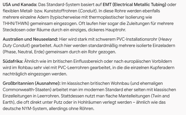

    In Frankreich und Spanien , Australien, Japan, USA, Argentinien , Südafrika gab es auch keine Einzeldrähte. Und das waren keine Baustellen von deutschen Botschaften.

    Für Frankreich gibt es sogar eine eigene Norm für die Verlegung mit Einzelleitungen. Das ist Standard im Wohnungsbau. Auch für Spanien gibt es die Regularien dafür - auch dort ist es Standard. Ansonsten fallen mir in Europa noch NL, Italien und Skandinavien ein, wo Einzeladern Standard und üblich sind.
    Soll ich Dir die zugehörigen Normen der Länder raussuchen?
    Im Rest der Welt kenne ich mich nicht aus. Die KI sagt aber:

    In USA im Privatbereich nicht üblich. Eher bei hoeherwertigen Bauten bzw. Gewerbe Bau
    In Brasilien Standard ebenso in Frankreich Italien Spanien und Niederlande . Weiß nicht was du da in Frankreich und Spanien angeschaut hast vielleicht irgendwelche Nachrüstungen durch neue Eigentümer / Mieter ?
    Japan und Australien hast du recht die sind auch wie Deutschland „Team Kabel“ entweder als Steg oder Mantel Leitung
    aber ich verstehe nicht warum das mit so einem negativen Ton bezogen ist. Es gibt doch für Nutzung und Wartung keinerlei Nachteile von Einzeladern, ganz im Gegenteil.
