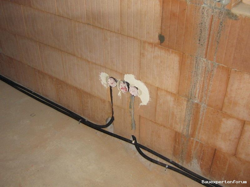

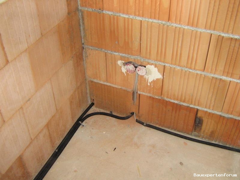

    Hallo miteinander,
    unser Elektroinstallateur hat in unserem Neubau die Leehrrohre verlegt.
    Dabei ist uns aufgefallen, dass die sehr nahe an der Wand entlang laufen. Die Wand sollte aber ja durch diesen blauen Randdämmstreifen vom Estrich entkoppelt werden. Meine Frage als Laie: Geht das denn so überhaupt noch, lässt sich der Randdämmstreifen daüberhaupt noch dazwischenbringen, zwischen Leerrohr und Wand?
    Oder ist es ausreichend, dass der Dämmstreifen nur bis auf Höhe der Leerrohre heruntergezogen wird und die Leerrohre statt des Dämmstreifens dann quasi akustisch entkoppeln?
    Siehe Bilder:

    Unterm Estrich ist sicher noch ne Trittschalldämmung.

    Fussbodenaufbau lt. Baubeschreibung wäre:
    - EG, OG, DG (Gesamthöhe auf Rohdecke: ca. 120 mm +/-3 ):
    - ca. 15 mm Belag
    - 55 mm Heizestrich (Anhydrit-Fließestrich)
    Fußbodenheizung
    - 25 mm Dämmrolle (Tackermatte) / WLG 045
    - 25 mm EPS-Trittschalldämmplatten Typ DES
    --> Ich will hier auch nicht übermässig pingelig sein, aber nachdem grade soviel schief läuft, hat mich das auch wieder unruhig gemacht.
    Also muss man sich hier keine Sorgen machen?

    Die Installationsrohre sind zu nahe an der Wand, wurde schon mehrfach besprochen, zB hier oder hier.

    außerdem ein Installationsrohr, das vor der Dose endet, ist auch nicht der Hit
    --> Leitungen sind niemals einfach wechselbar.
    Ich hoffe wenigstens bei Kommunikationsleitungen halten sie die Vorgaben ein.

    Wer keine auswechselbare Installtion bestellt hat, bekommt auch keine, die Rohre der Steckdosenzuleitung sind offensichtlich reine Trittschutzrohre. Bei der abgesetzten TK-Dose kann eindeutig erkannt werden, dass das Rohr mit sauberen Radien bis in die Dose läuft.
    Richtig, seit einiger Zeit wird gefordert, dass die Leitungen mit einem Abstand zur Wand zu verlegen sind. Vorteile dieser Instaltion gibt es keine, eher Nachteile wie weniger Schutz in der Bauphase, mehr Bögen in den TK-Rohren, schlechtere Befestigungsmöglichkeiten, und nicht zuletzt mehr Schnittarbeit/unterbrochene Trittschalldämmung.

    Ich glaube er hat die FBY Rohre zum Schutz an die Wand gelegt weil er sogar die Schwachstromrohre in FBY Rohr macht und Angst hat daß die jemand zertritt und die Leitungen darin nicht mehr auswechselbar sind.
    Außerdem ist der Abstand zwischen den Unterputzdosen zu gering zwischen Schwachstrom und 230V Steckdosen (Starkstrom)
    und auch wenn ers vielleicht nicht bezahlt kriegt:
    Ich finds auch wenn ers nicht machen muß hirn... mit dem Rohr 15cm vor der Dose aufzuhören, das macht den Bock nun wirklich nicht mehr fett die dort noch in die Dose gehen zu lassen und widerstrebt mir als Gesamtverrohrungsfürworter bis in die Haarspitzen.
    Das mit dem Trittschallunterbrechen ist ein Aspekt, der evtl. dafür spräche(Wandverlegung)
    allerdings hab ich noch nicht gesehen ,daß Sanitärler oder Heizungsleute ihre Rohre an der Wand verlegen, aber bin hier nicht unbelehrbar.

    und dann noch die Luftdichtebene Innenputz...
    es wird noch ein Problem geben:
    Wenn die Rohre so nahe an der Wand sind, wird der Gipser Mühe haben den Innenputz ordnungsgemäß (nach den a.R.d.T.) bis zum Betonboden zu ziehen.
    Bei unvermörtelten Vertikalfugen im Mauerwerk ist das ein MUSS (Es sei denn Ihr habt die Luftdichtebene außen).
    Andernfalls wird es euch bei fertigem Estrich gehörig durch die Randdämmstreifen pfeifen beim BDT.
    Im übrigen ist mir ein Rätsel wie man sich die letzten 30cm FBY zur Dose sparen kann.
    Da hat er aber enorm gespart, das reicht glatt für ein Bierchen mehr nach Feierabend :-)
