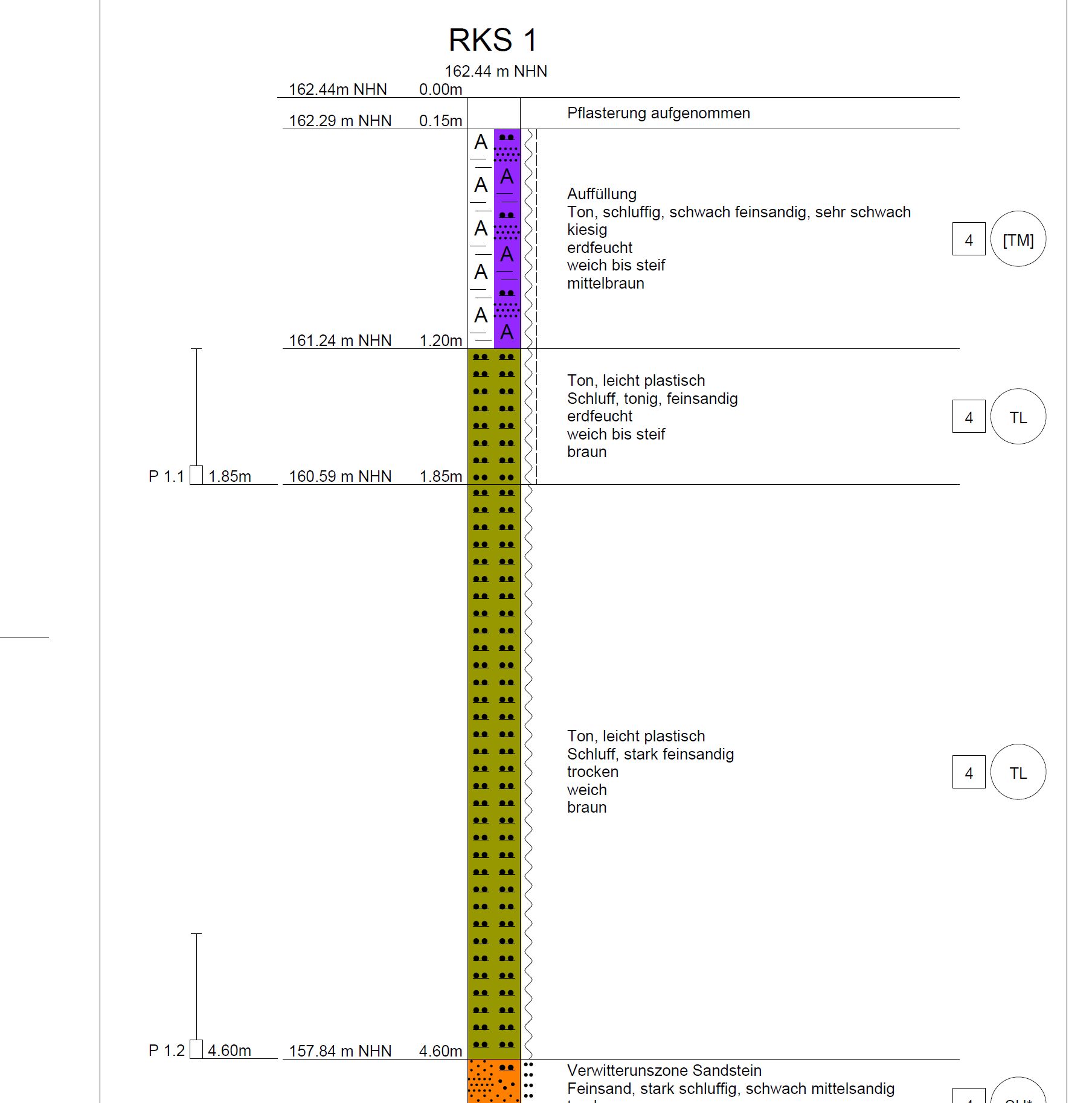

    Wir bauen gleichzeitig einen Anbau an. Die Baugrube wird gerade ausgehoben. Wie nach Bodengutachten zu erwarten alles voll mit schönem Lehm/Ton. Aktuell habe ich da 20-30m³ rumkullern.
    Ist es realistisch da 5-6m³ zu nehmen, die im Keller, auf so 30m² zu verteilen, Raumtrockner anschmeißen und gib ihm?

    Habe die Google-Suche mal bemüht und mir diesen Claytec-Lehm angesehen. Ich würde es mir nicht zutrauen, den Boden ggf. mit Harke und Schaufel im Keller so hinzubekommen, weiß aber auch nicht, ob das für die Deckenschüttung wirklich notwendig ist. Wenn es am Ende nur darum geht, den Boden in die Decke zu werfen, dann solltest du das schon hinbekommen. Eine gleichmäßige und definierte Beschaffenheit zu erzielen dürfte schwerer sein. Ein paar grundsätzliche Anmerkungen zum Boden kann ich dir mitgeben:
    Die Ansprache im Bohrprofil ist widersprüchlich, denn ein bindiger Boden ist entweder weich, dann ist der nicht trocken, oder er ist trocken, dann ist er aber nicht weich. Sofern die Bestimmung der Korngrößenklassen i.O. ist, hast du da zumindest Lehm, aber wie lange du ihn trocknen müsstest wird dir niemand sagen können. Ob die Zusammensetzung deines Bodens der des Claytec-Lehms entspricht, wird dir hier auch niemand sagen können. Der Lieferwassergehalt wird vom Hersteller angegeben, den solltest du dann entsprechend erreichen. Wenn der Boden nicht nur tonnenweise abnehmbar ist, kannst du dir ja etwas davon besorgen und mal ansehen und vergleichen, denn die Möglichkeit der Bestimmung des Wassergehaltes wirst du wahrscheinlich nicht haben.
    Ein mögliches Problem könnten ungleichmäßig große Stücke werden. Während große Stücke innen noch weich sein könnten, sind kleinere je nach Tongehalt bereits steinhart. Wenn du den Platz im Keller voll ausnutzen kannst, wirst du ca. 20 cm Boden dort liegen haben. Hier ein ähnliches Problem wie bei der Größe der Stücke: Oben wird es bereits hart, während es unten noch feucht ist. Also müsstest du den Boden möglichst locker einbringen und ggf. auch umlagern.
    Von den ersten 1,2 m würde ich nach Möglichkeit nichts nehmen. Auch wenn du dir sicher bist, dass der Boden unbelastet ist, aufgefüllt ist er dennoch. Was auch immer "mittelbraun" heißen soll, ich nehme mal an, dass der Boden aufgrund von Organik dunkler ist, als der tiefere Boden. Das aber nur als Mutmaßung, müsstest du dir mal ansehen. Da du mit Keller baust solltest du aber auch mehr als genug vom tieferen Boden zur Verfügung haben.

    Vielen Dank für die Antworten.
    ich würde nur den Lehm/Ton von weiter unten nehmen.
    Das Zeug wird dort wochenlang rumliegen. Aktuell ist es abgedeckt. Bisher ist auch noch nicht alles ausgehoben worden. Da kommen sicher noch einmal 30-40m³ dazu.
    Ich muss ja nicht sofort die komplette Masse verarbeiten. Es reicht ja, wenn ich sukzessive 1-2m³ nehme, verteile, trockne, alle 1-2 Tage mal etwas wende. Anschließend in einen BigPack umschaufeln und vom Dachdeckerkran hochkarren.

    Wenn da einfach nur grob gleichmäßig Boden rein muss, dann dürfte ja die einzige Anforderung sein, dass er ausreichend trocken ist, damit du hier kein Feuchtigkeitsproblem bekommst. Dann würde ich mir auch die Wassergehaltsbestimmung sparen und den Boden in möglichst kleine Stücke zerlegen. Wenn du meinst, dass der Boden trocken ist, dann such dir die gröbsten Stücke, breche sie auf und überprüfe, ob sie auch innen trocken sind. Das dürfte reichen, denke ich.
    Den Wassergehalt nach Norm wirst du selbst nicht bestimmen können. Wenn du willst kannst du die Wassergehaltsbestimmung auch mit dem Ofen in der Küche und einer halbwegs genauen Waage durchführen. Die genormten 105°C wirst du nicht hinbekommen, musst du aber auch nicht. Mach den Ofen bewusst wärmer, das führt ggf. dazu, dass Wasser entweicht, das eigentlich fest gebunden ist. Dein bestimmter Wassergehalt ist dann höher als der, den du nach Norm ermitteln würdest. Liegt der noch immer im Bereich des Lieferwassergehalts oder darunter, dann ist alles gut. Aber ganz ehrlich, wenn es nur darum geht, dass der Boden trocken ist, dann ist das schon viel zu akademisch gedacht :lock.
