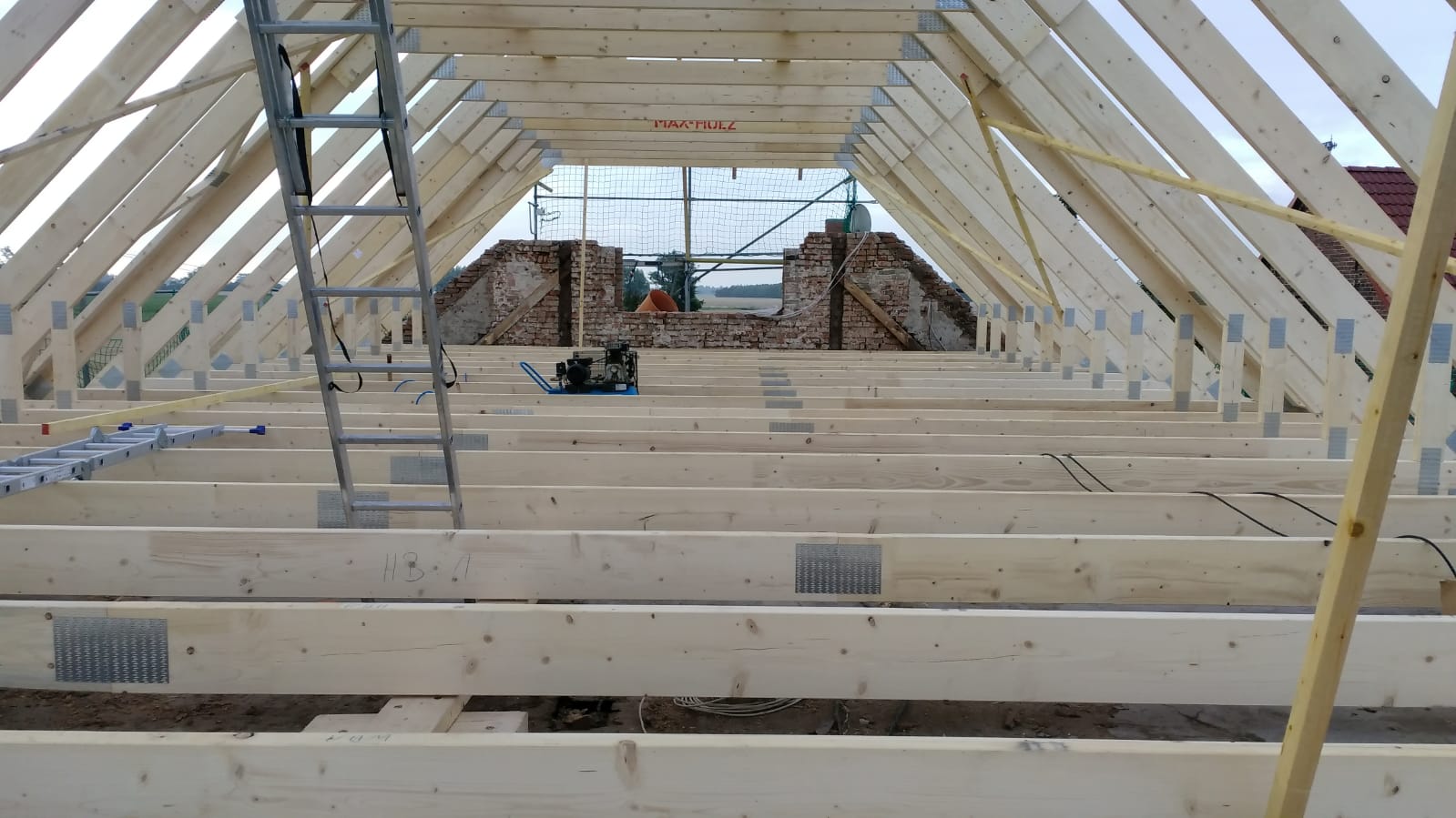

    wir stehen gerade vor der Herausforderung unser Dachgeschoss auszubauen.
    Dazu wurde der alte Dachstuhl entfernt, und ein freitragender Dachstuhl auf die alte Lehmdecke gesetzt. Nun haben wir das Problem, dass von der Lehmdecke bis Beginn der neuen Fußbodenbalken ca. 30 - 50 cm liegen. (Bild im Anhang, schwer zu Beschreiben :-)
    Müssen wir diesen Zwischenraum dämmen? Oder nur für Trittschall sorgen? Die Lehmdecke ist noch intakt, aber 100% dicht würde ich nicht sagen. Das Haus wird im Erdgeschoss geheizt.
    Geplant ist dann zwei OSB-Schichten und dann eine Fußbodenheizung (ohne Estrich) einzubauen.
    Über einen Rat wäre ich sehr dankbar.

    Da würde Ich zur klassischen Variante tendieren, an Ihren Deckenbalken setzen Sie seitlich unten Kanthölzer/Lattung darüber legen Sie einen sogenannten Fehlboden als Nut/Feder Rauspund oder andere Holzbretter, danach Füllen mit Schüttung ( Perlite, Lava, isoshelf..) das soll nicht '"dicht' sein, auch Ihre Holz-Einlage nicht. Sie schütten bis OK Tragwerk und bauen dann dort weiter auf, eine Klimamembran oder Bremse sehe ich eher als nachteilig an. Diese müssen Sie wenn dann im EG einarbeiten in der Decke ( bzw darunter) , wichtig is halt das eine minimale Zirkulationsachse erhalten bleibt auf Ihrer Lehmdecke. Das DG bauen Sie dann normal aus mit allem was halt notwendig. Ob Sie das energetisch müssen, ich sage mal ja, aufgrund des massiven Umbaus ist die EnEV maßgebend.
